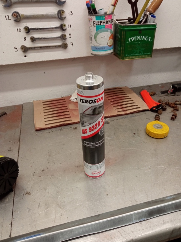

PS : il faut aller voir du coté des colles époxy techniques, bien supérieures !
Et en colle structurelle, qui remplace la soudure des panneaux, par exemple :
PS 2 : et dans les apprêts anti-rouille, que de l'époxy ...

J'avais vu la colle structurelle mais il me semblait que c'était en "plus" de la soudure.
