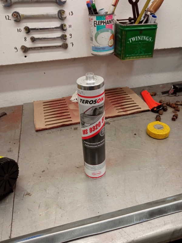

Et en colle structurelle, qui remplace la soudure des panneaux, par exemple :
PS 2 : et dans les apprêts anti-rouille, que de l'époxy ...
Messages : 9629
Re: Réparation à l'étain sur 2cv azam
Intéressant :???:
J'avais vu la colle structurelle mais il me semblait que c'était en "plus" de la soudure.
