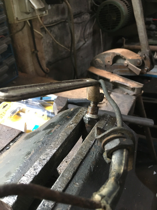

Ce matin, déshabillage du châssis, dépose des trains avant et arrière, grattage des adhésifs de caisse, enlèvement des écrous et vis cassés lors de la dépose de la caisse.
Puis nettoyage au dégraissant à froid (je n'ai pas, hélas, un nettoyeur à haute pression à eau chaude !), et passage de la haute pression (140 bar !).
Bon, c'est loin d'être parfait, il faudra passer encore dans les coins avec une brosse métallique, mais ça commence à être un peu plus propre, et surtout, je vois plus clair.
J'ai commandé les pièces pour refaire les freins, avec une tôle supérieure de châssis. Je procède par étapes pour étaler les dépenses (là, en faisant avec le minimum, j'en ai eu pour 340 € !!)
Suite, mardi : dépointage de ladite tôle rouillée, pour inspection du châssis.
Si rien de spécial n'est à signaler (on ne voyait aucune rouille à l'endoscope...), redressage des parties déformées, puis passage du RUSTOL à l'intérieur.
Le châssis, une fois remis en forme et la tôle soudée sera enduit de deux couches de FEROSE avant un apprêt et une peinture noire, de type industriel.. Mais ce sera après que j'aie reçu mon poste MIG que le vendeur doit venir m'apporter chez moi à l'occasion d'un déplacement professionnel.
Merci à lui !
Voici les photos prises ce matin :
Là, c'est la dépose à l'étau d'un flexible avec son raccord.. Patience, clé spéciale renforcée de 9 mm, dégrippant et chaleur ont fait qu'il n'y a pas eu de casse !
Bon week-end et encore merci de me lire !

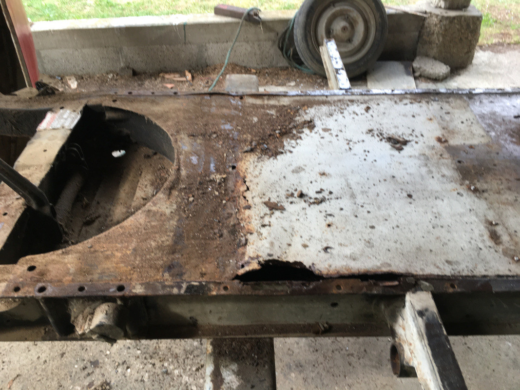

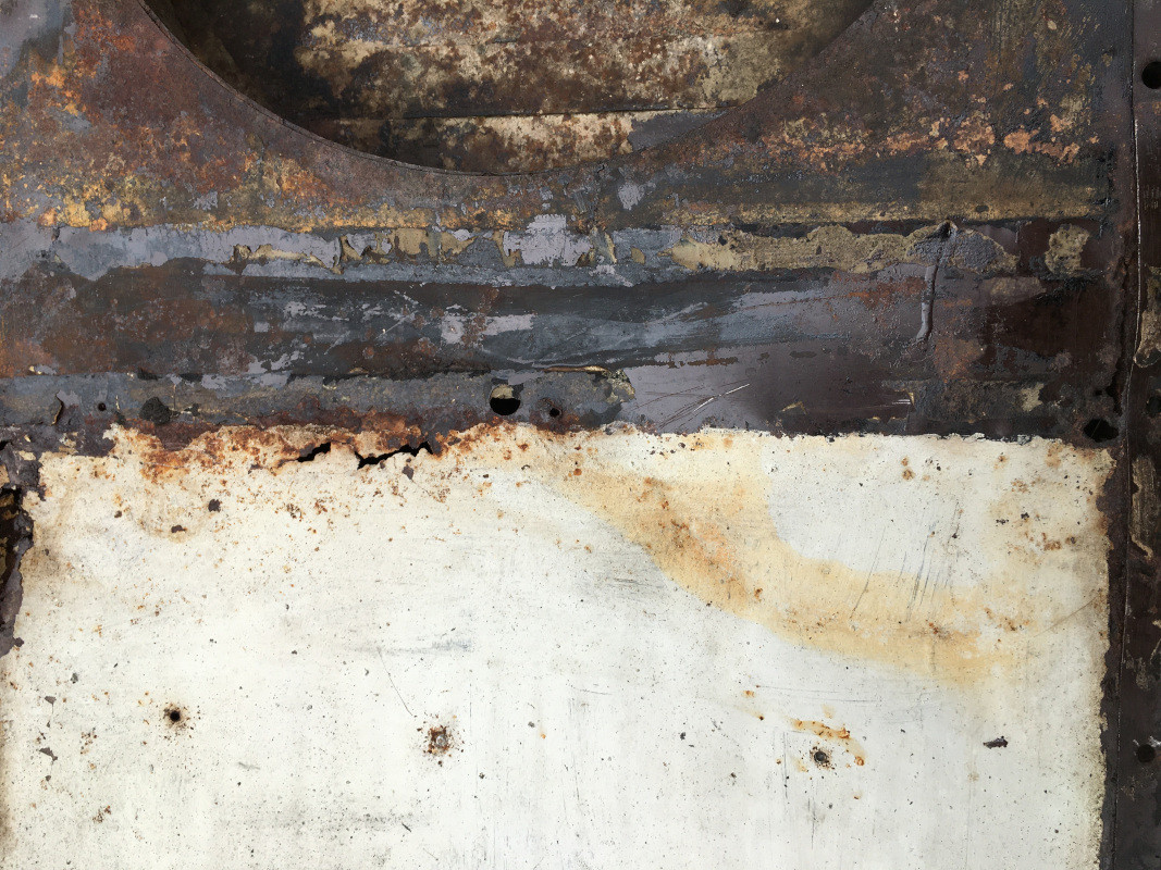

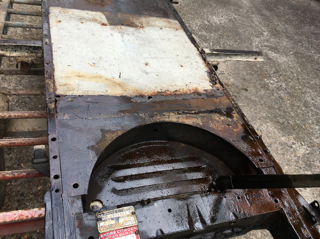

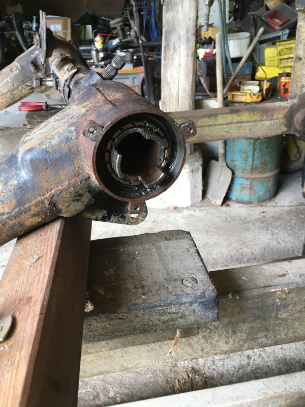

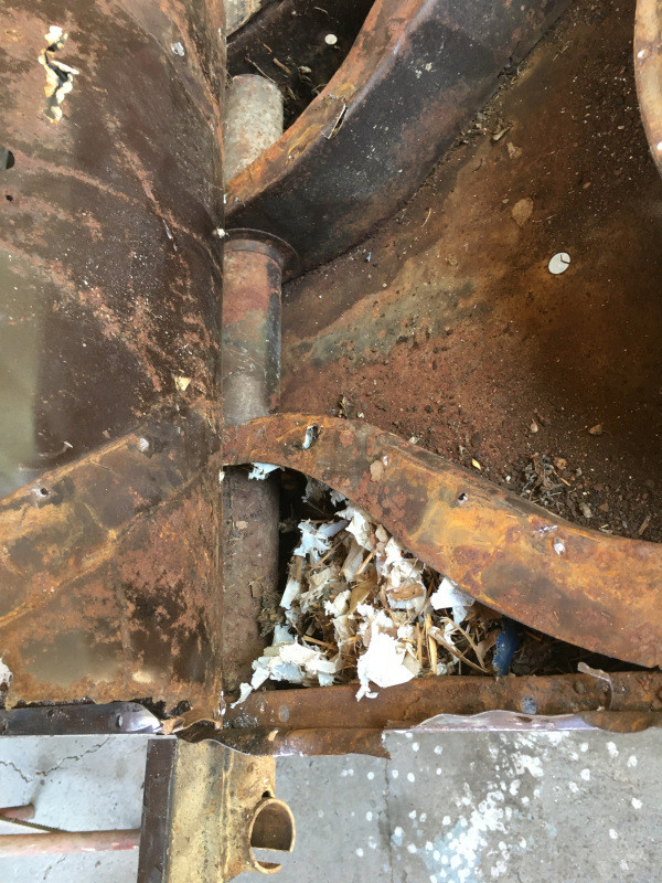

Ce matin, gros travail de dépointage : c'est la première fois que je réalisais ce type d'opération, et franchement, je ne me sens pas trop satisfait..
J'ai mis deux heures pour trouver, percer et dépointer les points de soudure...
J'ai commandé la tôle en demi-lune, mais je pense, et j'attends vos conseils avisés, qu'il faut que je continue à déposer le reste de la tôle de dessus afin de pouvoir traiter correctement l'intérieur...
A ce que j'en ai vu, à part les restes de nids d'un rat (ou d'une autre bestiole) et de la rouille superficielle, les longerons intérieurs semblent en état correct...
J'ai aussi une question : comment enlever proprement l'épaisse tôle latérale, qui "pince" la tôle supérieure, et surtout, comment la remettre ?
J'ai fait sauter des points de soudure autogène sur les côtés.. Mais je l'ai déformée...

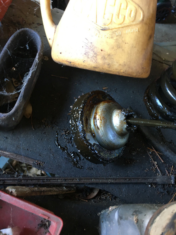

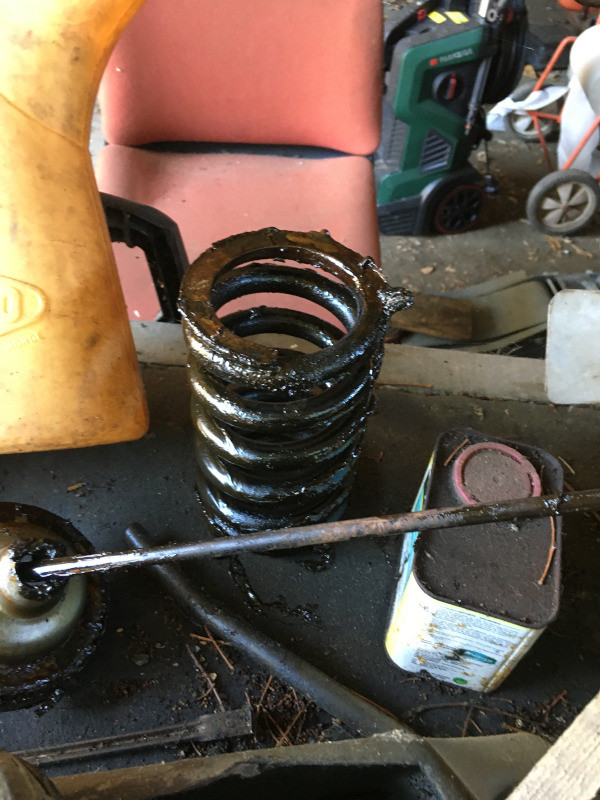

J'ai aussi dessoudé le couvercle d'un pot de suspension pour inspecter l'intérieur. Les coupelles et les ressorts baignaient dans la graisse, tout ce beau monde semble en bon état.
Je pense nettoyer l'ensemble des pièces et remonter avec une coupelle neuve
Voici des photos !
Merci !

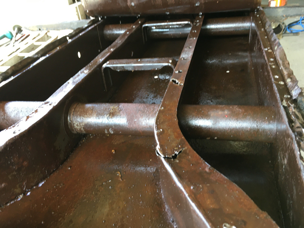

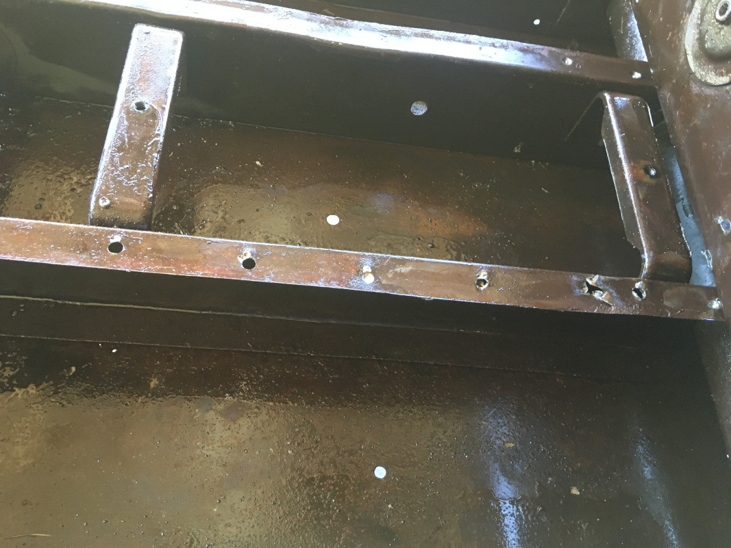

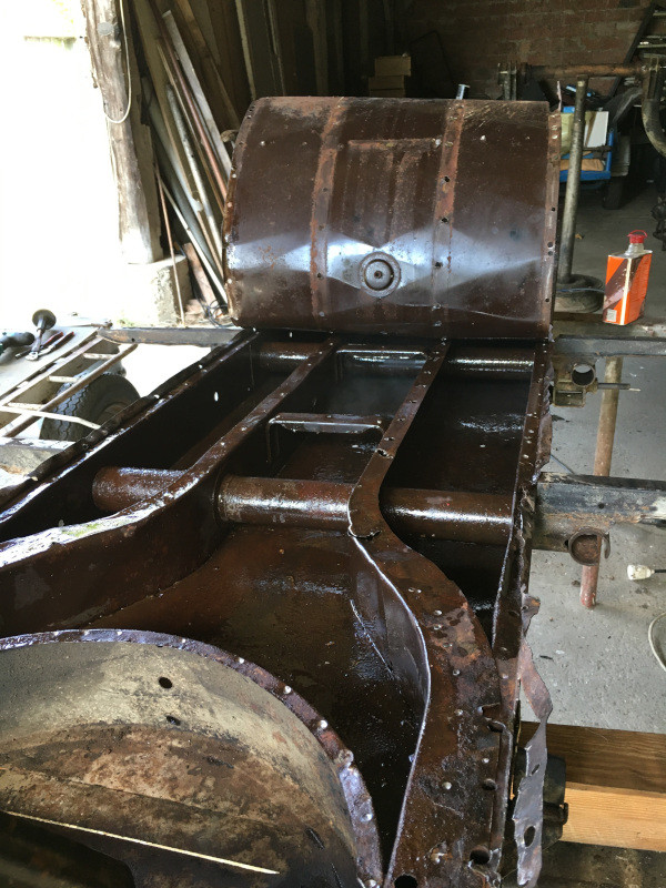

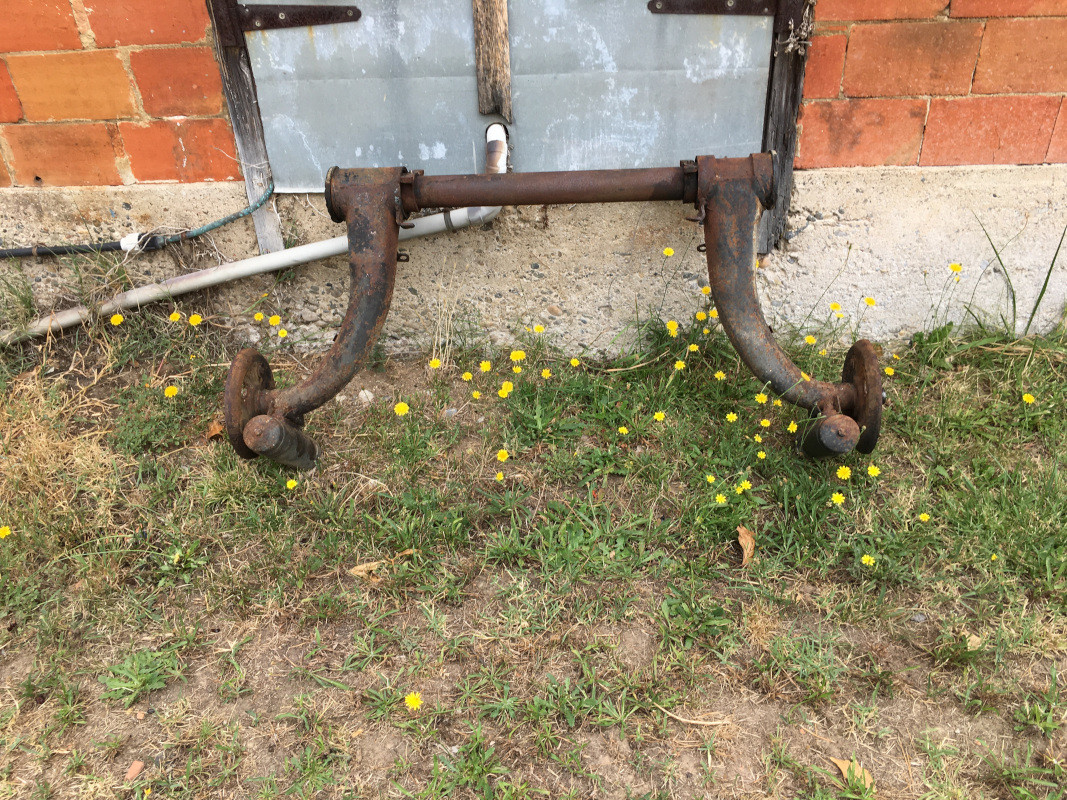

Ce matin, j'ai percé quelques dizaines de points de soudure pour relever la tôle supérieure du châssis de mon AZAM.
J'avais l'intention de la "découdre" entièrement, mais j'avoue que la tâche me paraissait au-dessus de ma motivation, sachant que je pouvais envoyer du RUSTOL vers l'arrière du châssis à l'aide d'un pulvérisateur à air comprimé.
J'ai donc "ouvert" partiellement le dessus du châssis, jusqu'au second tube de support des pots de suspension, afin de pouvoir accéder à l'arrière de celui-ci.
Après grattage et dépoussiérage :
Après enduisage de RUSTOL au pinceau :

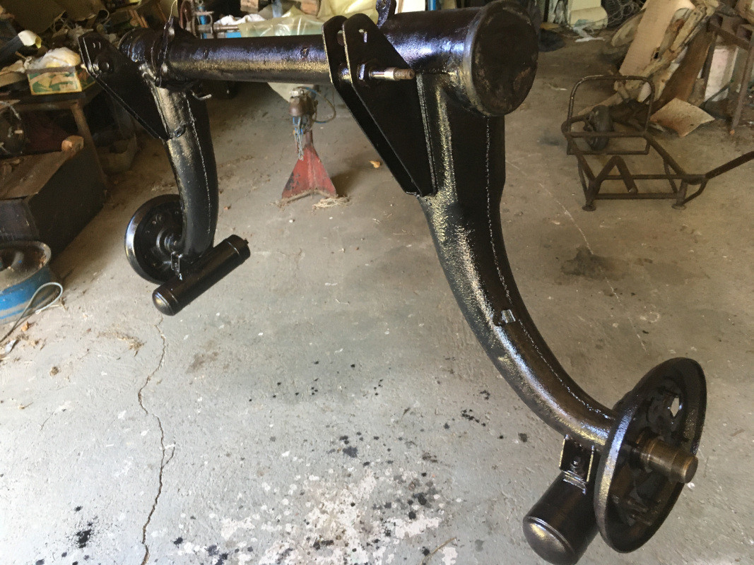

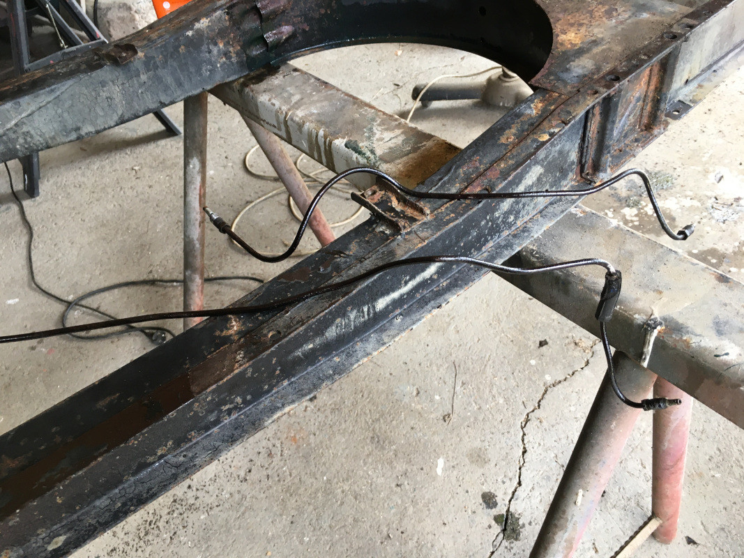

J'ai ensuite protégé le train arrière avec une première couche de FEROSE (je n'ai pas passé de FEROSE à l'intérieur du châssis, car cette partie ne sera pas peinte, par économie : le FEROSE coûte deux fois plus cher que le RUSTOL...), avant une seconde couche, ensuite l'apprêt puis deux couches de peinture noire industrielle.
Le FEROSE a été passé au pinceau, comme il est recommandé par le fabricant, pour les premières couches.
Les tubes de frein ont aussi bénéficié d'une couche de FEROSE
Vue d'un bras de suspension arrière protégé par le FEROSE :
Je n'avais jamais utilisé de FEROSE auparavant. J'ai eu l'impression que le produit étant très fluide, il en fallait moins pour "couvrir".
L'aspect de couleur noire me semble tout à fait satisfaisant, à suivre !
Bonne fin de journée, encore merci de me lire !
Re: Etat des lieux de ma 2cv
Posté : 10 août 2023, 14:29
par Eric13190
Le Ferose est un excellent produit.
C'est un convertisseur de rouille de qualité mais personnellement je rajoute une "primaire" antirouille type Rustol CIP ou une bombe
Puis apprêt et peinture.
De toute manière, dis toi qu'avec ton traitement, ton châssis est répartis pour 30 ans.

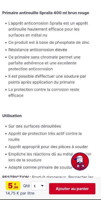

Tu rajoutes un primaire antirouille sur le FEROSE ?
Pour la cire de protection des corps creux : j'ai lu que le RUSTOL, s'il n'est pas recouvert de peinture, assure les fonctions de protection, comme les cires de corps creux.
Bonne soirée
Posté : 10 août 2023, 20:28
par Eric13190
Pour le Rustol, je ne savais pas, :merci:
Pour la ferose, oui il m'arrive de le recouvrir mais si tu lis les différents sujets présent sur le forum, je crois que nous prenons trop de précautions face à notre ennemie: la rouille. On tiens trop à nos mémères. :mdr:

Bon, aujourd'hui, le rendement ne fut pas exceptionnel.
J'ai passé la seconde couche de FEROSE sur le train arrière, graissé les roulements de bras et posé les bouchons.
Quand j'aurai monté les mâchoires, les tuyauteries et les cylindres de frein, j'en aurai terminé avec ce train. Avant sa peinture définitive, bien sûr, lorsque je peindrai aussi le châssis (donc, après les soudures)
Ensuite, démontage des barres de direction et des rotules du train avant.
Il m'a fallu confectionner la clé spéciale pour démonter les bouchons à créneaux des rotules de direction, qui, soit dit en passant, étaient en parfait état ! Un graissage approprié suffira avant leur remontage.
Le train arrière, avec sa seconde couche de FEROSE :

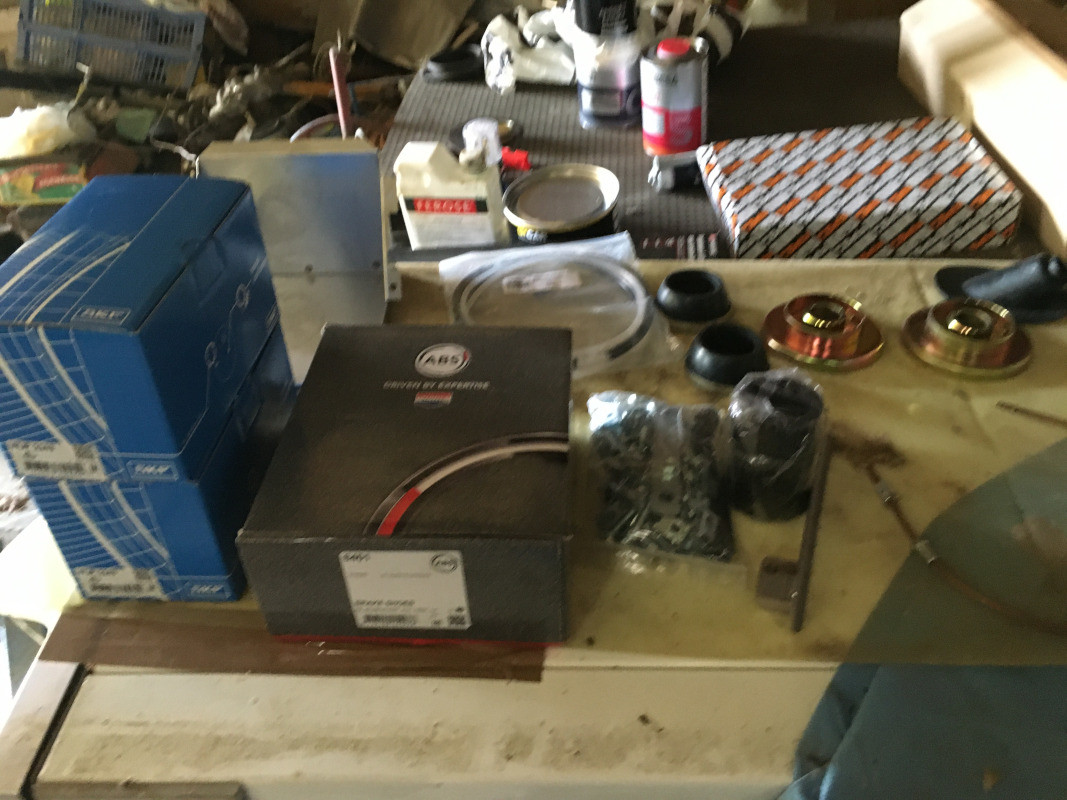

ça y est : je suis comme un enfant sous le sapin de Noël : je viens de recevoir le colis de CIPERE avec mes principales pièces de rechange..
Mâchoires de freins, nécessaires de cylindres de freins, soufflets divers (roues, cardans, boite de vitesses...)
Il y a le catalogue 2023 joint, avec les bonbons et la binette d'Ansgar OLBERDING, le PDG de CIPERE ;-))
La boîte à malices ;-))
Mon dossier, ma facture, mes bons de retour... En prime, la binette du PDG ;-))
Bon, plus question de rigoler, au boulot, dès mardi, je vous tiendrai au courant, comme d'habitude !
Bon week-end !

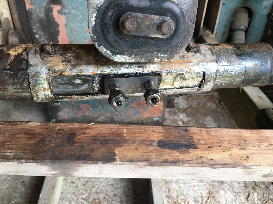

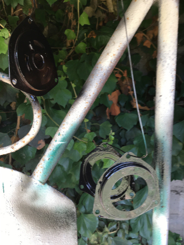

Ce matin, démontage des frotteurs, après fabrication d'un outil adéquat.
Du côté gauche, c'est plutôt pas mal, pas de rouille, mais le frotteur est très gras.
Du côté droit, présence de rouille et la garniture FERODO du frotteur est tombée en poussière !!
Bon, nettoyage de tout ce beau monde, j'en profite au passage pour démonter les dés en laiton des rotules de crémaillère, nettoyer et graisser l'ensemble.
Avec la pose d'une bande en caoutchouc d'époque (trouvée dans le stock de mon père !)
J'avais acheté deux frotteurs anciens, sans réglage, sur LBC, à un prix intéressant, avec leur couvercle (15 € le tout).
Je les dérouille, et les peins, avec les couvercles et les tôles.
Un peu de FEROSE sur les tôles, et ça sera bon pour la peinture, jeudi prochain !
Bon, ce ne sont pas de grandes avancées, mais il fallait bien le faire !
Bonne journée, à bientôt

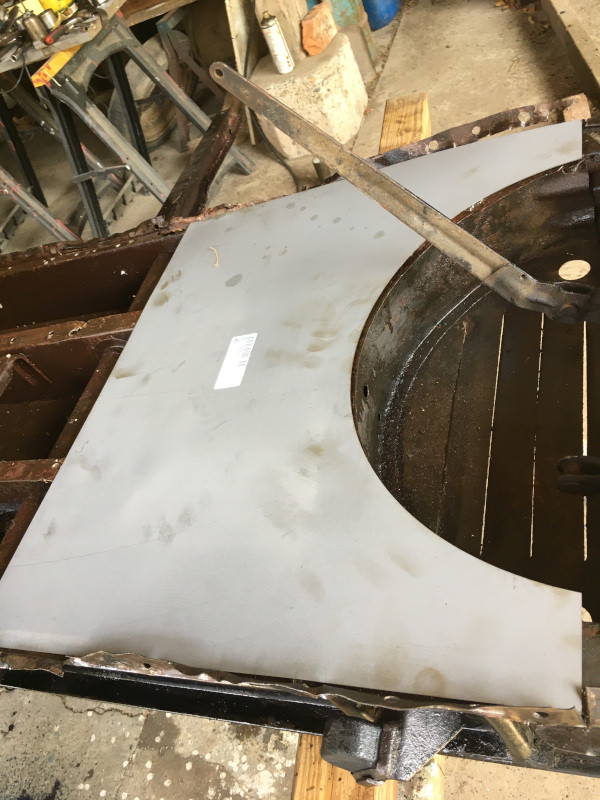

Présentation de la tôle de réparation du dessus de châssis :
Impeccable :
Il n'y a plus qu'à attaquer les soudures... Et d'abord, espérer le poste MIG, qui devrait arriver à la fin de ce mois.

Franchement, ça a l'air parfait. Je vous dirai quand je monterai les freins.
J'ai aussi retourné la caisse, afin de pouvoir attaquer ensuite le remplacement des planchers :

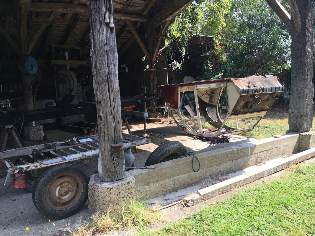

Vieille maison familiale, avec des dépendances centenaires, qui me coûte cher en impôts fonciers (350 € par mois) mais pour un espace de liberté totale, ce n'est pas cher payé !
Vue de mon atelier (un peu rangé, pour une fois ;-))
Le hangar où est la 2CV :
Bonne après-midi !
