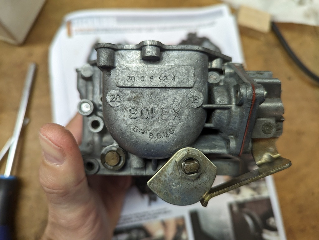

Vient ensuite le réglage du niveau de cuve.
La hauteur dépend du carbu, mais mon carbu n'a plus son étiquette.
Néanmoins il est parfaitement identifiable :
C'est un "30 G 6 92 4".
D'après la doc Solex, c'est un modèle fabriqué le 30 juillet 1986, modèle 12992 (le 4 est à ignorer).
D'après que ce j'ai lu ici même dans le forum, ce serait un carbu ultra-standard monté sur les 2CV6 à partir des années 1980 jusque la fin de prod.
Conformément à la RTA page 75, le niveau de cuve est à régler à 21 mm ± 1 mm:
Je n'ai pas l'outil spécialisé, je n'ai pas eu le courage de l'imprimer à l'imprimante 3D, mais j'ai un pied à coulisse avec "jauge de profondeur" :
Mon réglage est un micro-chouilla en-dessous de 21 mm, donc c'est tout bon car il faut entre 19 et 22 mm.
Notez que quand j'ai démonté le carbu, j'ai mesuré le réglage à 17 mm avant que je ne le corrige.
Mon réglage de 21 mm - conforme à la RTA - fera que le niveau d'essence dans les cuves du carbu sera plus bas de 4 mm.

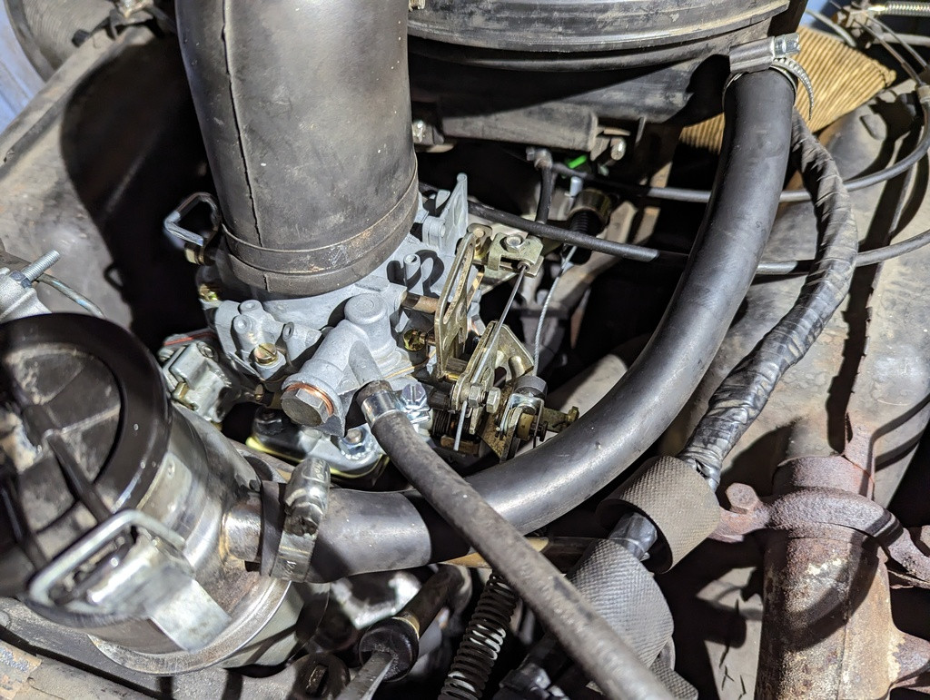

Je remonte enfin le carbu sur la deuche.
J'ai placé 1 joint papier de chaque côté de la cale thermique.
J'ai donc un sandwitch (de bas en haut) : pipe d'admission => joint => cale thermique => joint => carbu.
L'article de 2CV Expert qui me sert de main courante indique de légèrement huiler le joint, ce que j'ai fait.
Il y a 2 joints, donc j'ai huilé en tout 4 côtés.
J'ai remis 4 écrous M8 de 12 mm + rondelles freinées.
Quand j'ai démonté le carbu, il y avait 3 écrous de 13 mm et un survivant de 12 mm.
Vu l'accessibilité merdique de ces écrous, j'ai tout remis en 12 mm pour faire gagner à la clé un poil de place.
J'ai reconnecté et réglé le câble du starter ainsi que le câble de l'accélérateur.
J'avais vérifié que le tube en laiton d'arrivée d'essence sur le carbu était toujours parfaitement serti.
La durit d'essence en provenance de la pompe à essence est enfilé sur le tube et immobilisé avec un collier.
Le reniflard nettoyé est remis en place.
Note à moi-même : il faudrait te décider à le tester ce reniflard, hein ?
À suivre...

Le carbu nettoyé et révisé est remis en place sur la deuche :
J'ai bien-sûr tout nettoyé le siège sur la pipe d'admission.
Un joint huilé est inséré de chaque côté de la câle thermique.
Tentative de démarrage...
Il faut le temps de totalement ré-amorcer le circuit d'essence dans le carbu.
Bonne nouvelle, le moteur démarre assez bien au bout de 4 à 5 secondes de démarreur.

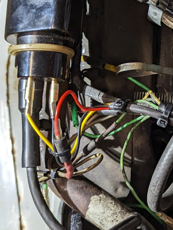

La première piste à explorer aurait due être celle du condensateur d'allumage.
On est d'accord ou pas, pour ou contre, mais j'avais déjà prévu à moyen terme d'installer un allumage électronique.
J'ai choisi le modèle "UNI" de chez 123ignition. Cette marque semble avoir plutôt bonne presse.
Je démonte le boîtier d'allumage avec son condo, son rupteur et ses masselotes.
J'ai pris de nombreuses photos pour pouvoir remonter le tout si nécessaire.

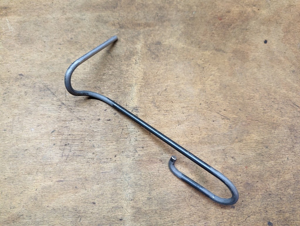

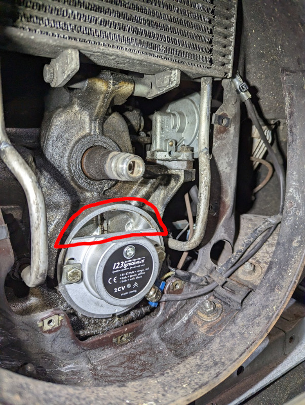

Pour le montage du boîtier d'allumage électronique, dans un premier temps, je dois mettre en place la pige de 6 mm.
Je n'ai pas cet outil, et je sais qu'un foret de 6 mm pourrait faire l'affaire.
Mais j'ai préféré m'en fabriquer une avec du fer rond plein de 6mm. Avec un peu de patience, j'arrive à ça :
La pige est mise en place :

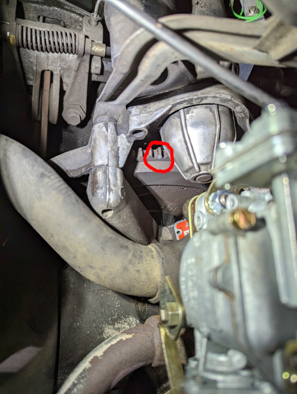

J'en profite pour marquer un repère à la peinture sur une des dents du volant d'inertie.
Pas très facile de trouver un endroit où le repérage soit fiable.
Je choisis la dent à l'aplomb du bord gauche du démarreur :
Si j'ai bien compris la manip, lorsque la pige est insérée dans le volant moteur, celui-ci n'est pas au Point Mort Haut, mais au point d'étincelle souhaitée, soit 8° avant le PMH, ce qui constitue l'avance à l'allumage requise pour ce moteur.
Ensuite, je positionne l'allumage électronique en suivant strictement la notice :
  1. on positionne grosso-merdo le boîtier de l'allumage électronique ; les vis sont approchées mais pas serrées
  2. on insère la pige et on positionne le volant moteur pour qu'elle s'insère aussi dedans
  3. le volant moteur est ainsi positionné au point d'allumage
  4. on fait une marque (à la peinture) précise sur une dent du volant moteur ; on note (dans sa tête) la position exacte de la marque par rapport à un point fixe
  5. on met le contact
  6. on tourne l'allumage électronique dans le sens inverse des aiguilles d'une montre jusqu'à ce qu'une loupiote intégrée s'éteigne
  7. puis on le tourne très lentement dans le sens des aiguilles d'une montre jusqu'à ce que la même loupiote s'allume à nouveau
  8. on serre les 2 vis de l'allumage
  9. on enlève la pige
  10. on fait faire à la main 1 tour complet au volant moteur (cliquet de 14 mm sur la vis du ventilateur)
  11. la loupiote doit s'allumer exactement au moment où le repère de peinture repasse au même endroit

La connexion à la bobine est très simple aussi.
Les deux fils restants sont à relier au + et au - de la bobine. Il y a des couleurs, impossible de se tromper.
Ayant de quoi sertir des cosses proprement, j'ai choisi d'utiliser mes cosses rondes 4 mm plutôt que celles fournies avec le kit.
Celles du kit sont à écraser avec un outil de torture barbare. Les miennes sont serties proprement et donc plus fiables.

Ayant à dispo une lampe stroboscopique, c'est le moment de l'utiliser.
Moteur au ralenti, sans la lampe, il est impossible de faire le lien entre le moment où l'étincelle (que l'on ne voit pas) a lieu et la position du volant moteur qui tourne à environ 800 tr/min.
Sur cette photo, rien d'extraordinaire, le moteur tourne tranquillement au ralenti.
On ne sait pas quand a lieu l'étincelle ni où est le repère de peinture :
Je connecte la lampe stroboscopique.
J'ai réussi à faire une photo tout en utilisant la lampe stroboscopique.
Sur cette photo, le moteur tourne toujours au ralenti.
L'image semble corrompue, mais en réalité le téléphone a transféré les données du capteur photo avant (partie droite) et pendant le flash du stroboscope (partie gauche).
Le flash d'une durée assez courte permet aux yeux d'avoir l'impression d'une image "figée" du volant moteur au moment où la lampe stroboscopique détecte l'étincelle et commande le flash.
À priori, mon réglage ne semble pas trop mal.
Mon repère est un chouilla avant sa position quand la pige est insérée.
Je ne sais pas si je dois reprendre mon réglage ou pas.
Chose amusante, si j'accélère le moteur en poussant à la main la commande des gaz sur le carbu, j'observe que ma marque se déplace vers la gauche.
En gros, le boîtier d'allumage électronique augmente l'avance à l'allumage quand le régime moteur augmente lui aussi.
Quand je relâche la commande de gaz, la marque de peinture revient à sa position telle que sur ma photo.
Au passage, si quelqu'un peut m'indiquer le nombre de dents qu'il y a sur la couronne du volant d'inertie, je devrais pouvoir en calcuer une info sur le fonctionnement interne du boîtier d'allumage : sa résolution de calcul d'avance.

J'ai lu qu'il était conseillé de faire un trou de 50 mm dans la bavette de protection pour aider au refroidissement, l'as-tu fait ?
Re: Moteur 2cv 602 cm2 tourne au ralenti mais ne monte pas dans les tours

* tu peux te passer de la fabrication d'une pige métallique, grâce au pigeage visuel
20.pdf
(707.75 Kio) Téléchargé 155 fois
Et là tu es certain de ne pas l'oublier ...
* oui, à l'accélération, le point d'allumage se décale en avance : c'est dans le titre : avance à l'allumage ! Cela peut passer de trois points (et deux droites) à une multitude de points (et une belle courbe)
* 107 dents sur le volant moteur.

NICO44980 a écrit : 18 juin 2023, 08:03 J'ai lu qu'il était conseillé de faire un trou de 50 mm dans la bavette de protection pour aider au refroidissement, l'as-tu fait ?
Tu nous en dis un peu plus sur ce trou de 50 mm ? Où et pourquoi ?
Lolodubalaou a écrit : 18 juin 2023, 09:29 Tu nous en dis un peu plus sur ce trou de 50 mm ? Où et pourquoi ?
Si j'ai bien compris, il s'agirait de percer cette zone pour mettre à nu le boîtier de l'allumage électronique et favoriser ainsi sa ventilation :
Pour le moment, j'ai remonté la "bavette" de protection telle qu'elle est sur la photo.
Le doute m'habite quand à la percer, car cela exposerait aux cochonneries la partie mécanique immédiatement derrière, d'autant plus que le boîtier d'allumage ne couvre pas 100% de la surface :

Y'a quand même le ventilo juste devant, et aucun élément chauffant avant ... Quel besoin d'une meilleure ventilation ? Ca chauffe beaucoup un allumage élec ?

J'avais lu cette info ici, je ne sais pas si c'est pertinent : http://forum.2cv-legende.com/viewtopic.php?t=11939
Mon boîtier d'allumage couvre toute la surface.

Et bien je confirme que le boitier est très chaud ! J'ai laissé tourner le moteur même pas 1 minute (sans ventilo) et on ne laisse pas la main dessus...
Et en même temps, j'ai le boitier "plein" de chez renov 2cv. Je me dis que le boitier ajouré de f4brice n'a probablement pas été ajouré pour rien !
Me concernant, je fais un trou dans ma bavette (différente) sans hésiter.
Je ne me serai pas douté d'une telle chaleur. Effectivement, l'ouverture dans la bavette peut être une solution, du coup ...
