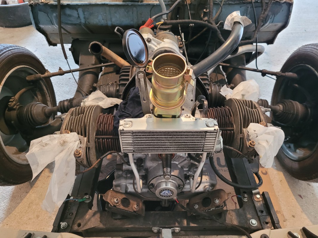

Bon aujourd'hui, mise en peinture des éléments du couloirs de refroidissement.
Pendant que ça sèche, je décide de changer mon araignée, je démonte mon carbu avec une pensée pour notre ami
@Lolodubalaou.
Donc j'ai mis un joint dessus/dessous ma cale thermique et replacé le carburateur (sans pâte à joint)
J'ai serré, pas comme une brute, je me suis repéré au filetage interne des écrous en cuivre... on verra

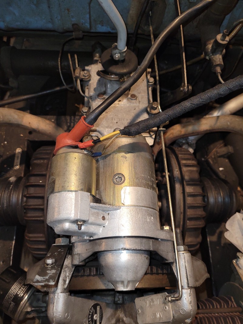

Ha oui, j'ai oublié.
Vérification et réfection si besoin du faisceau.
C'est bien ce scotch en tissus, ça fait propre

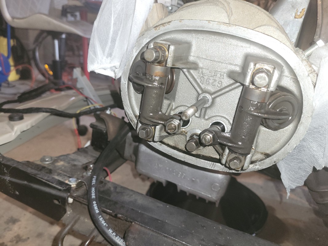

Bon tout d'abord, je vidange moteurbet boîte par la même occasion
Je retire les caches culbuteurs, voilà ma culasse visible
Avec les conseils de Renato13 que j'ai eu au téléphone, je désserre dans le sens inverse du montage les écrous borgnes, bas, haut arrière, haut avant.
Les deux culasses viennent sans soucis
Il fait orageux, je transpire
beaucoup... je dois stresser aussi.

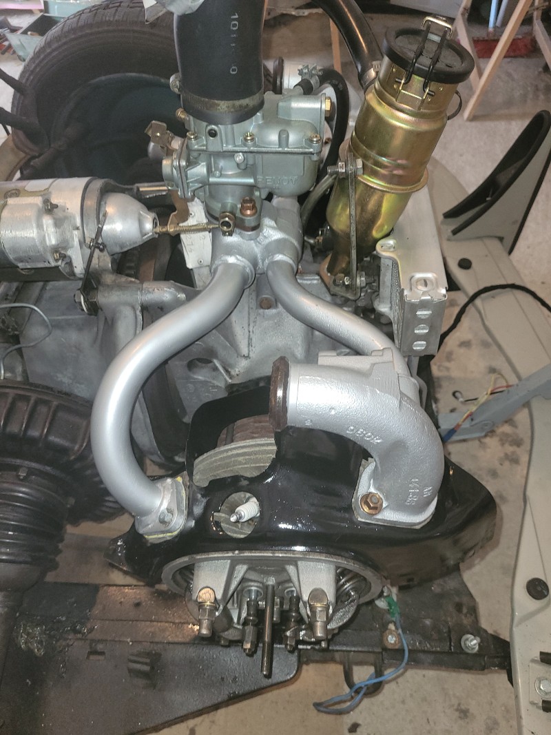

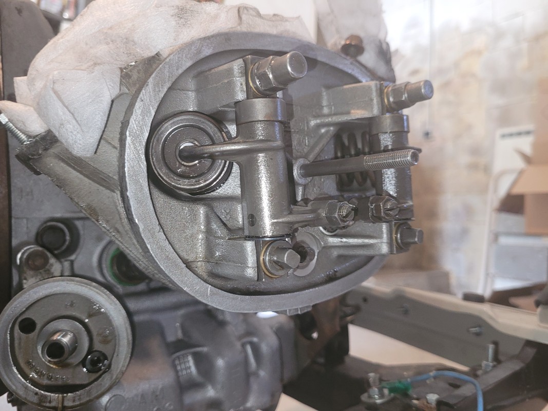

Changement des joint lunette par ceux en viton du MCC
Je remets les cullasses en place après avoir lubrifié les tiges des culbuteurs.
Je fais une première passe à 0,5 puis à 1kg dans le sens préconisé par Citroën.
J'en profite pour changer mon manocontact de pression d'huile car il y avait une fuite

Bon il est temps de replacer la tubulure, pas évident.
Les joints sont changés par des joints Burton dits de meilleure qualité
- Ne pas oublier les tôle
Reglage des culbuteurs, façon René, une grande première pour moi, encore une bonne suée
Mise en place des caches culbuteurs et de bougies neuves.
