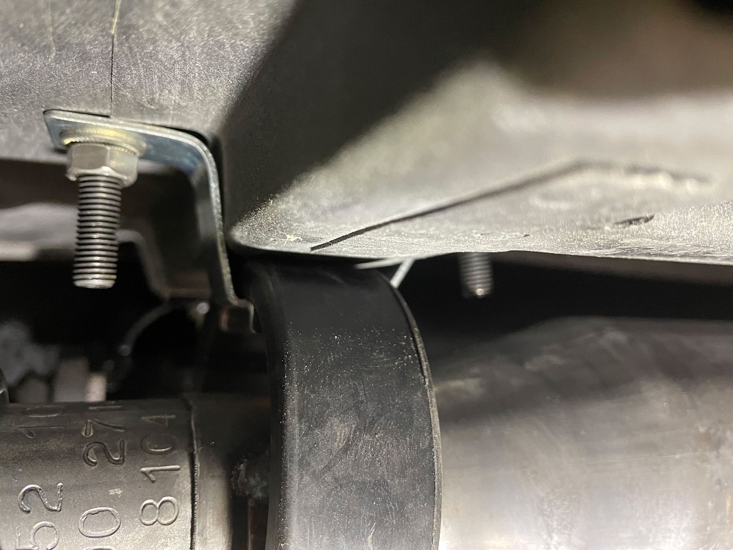

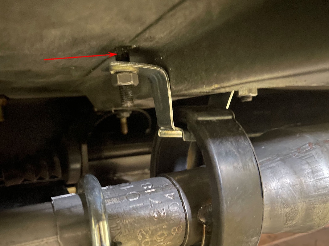

j'ai fait un montage à blanc, en fait j'ai bien mis les 2 fixations à l'arrière :
et pour l'avant j'ai indiqué là on je me demande s'il faut mettre une entretoise ?
qu'en dis-tu ?

Je viens de voir sur ma 2cv y a pas d 'entretoise c'est fixé sur le plancher,

ok, j'imagine que je dois donc "forcer" sur le serrage pour que la patte épouse le chassis ?

Sur mon AK comme celle de Lucky on a mis de entretoises.

Bon finalement c'est la fixation qui ne semblait pas totalement adaptée, mais en serrant, elle épouse bien le renfort de la caisse sur laquelle elle se fixe. :)
