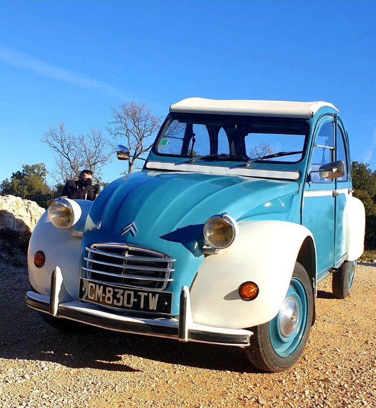

J'avais bien sur déjà lu ce poste, bien sur très bleu de ta voiture , c est un bleu lagune ?

Babybel a écrit : ↑13 févr. 2022, 19:25
A l'origine, bleu céleste, mais repeinte par un gougnafier !
A droite, un beau bleu céleste !
A gauche, un beau bleu céleste appliqué par un chapacan, délavé par les UV ...
Aujourd'hui , je dirai que c'est un bleu EDF-GDF !

Ah oui sacré différence il avait un problème de vue obligé mdr pour ma part la teinte poche sous le capot correspond à un bleu lagune . Ca ressemble un peu à la tienne .

Ac 639: bleu lagune.

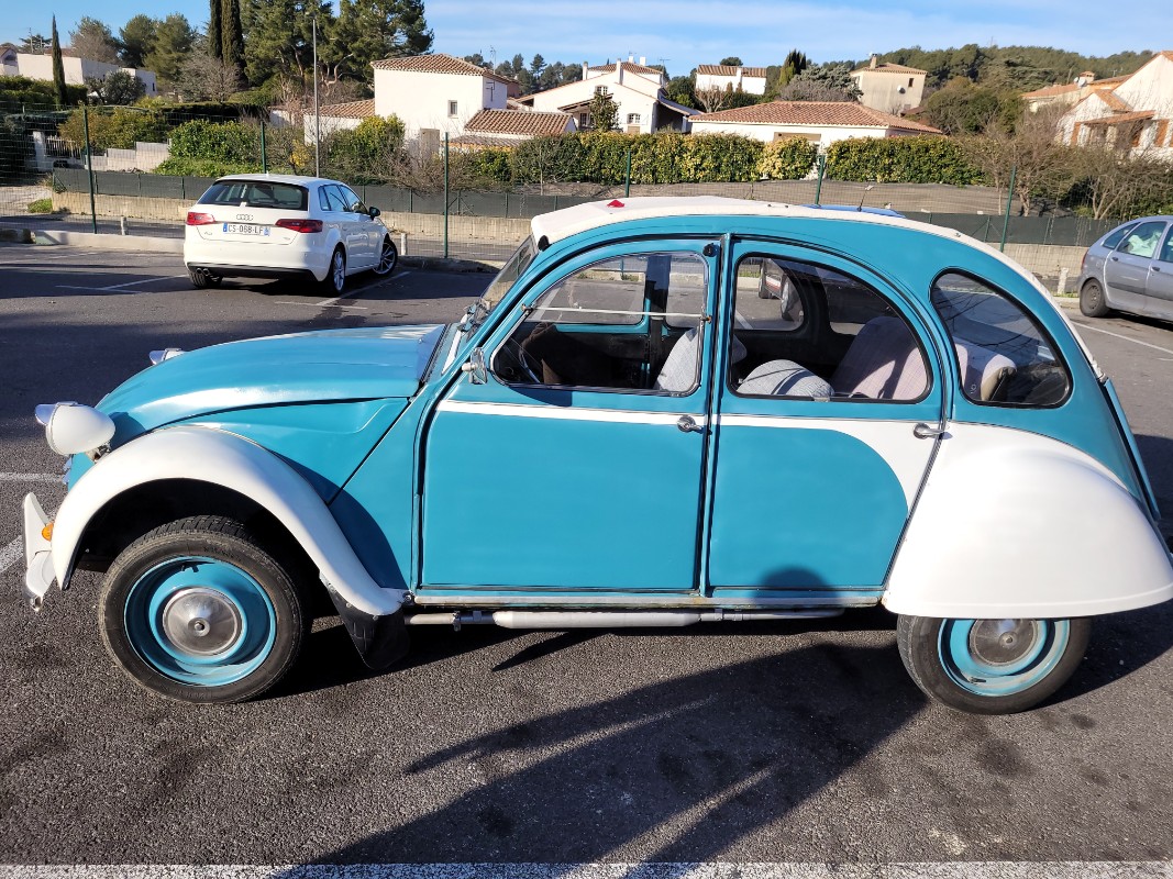

par Eric13190
Re: Restauration siège de 2cv6
Posté : 13 févr. 2022, 21:41
par Babybel
Eric13190 a écrit : ↑13 févr. 2022, 21:06 20220203_101709.jpg
Oh ça lui va bien en deux tons . La mienne est également bleu lagune , avec jante pare choc et tour de clignotant beige clair
