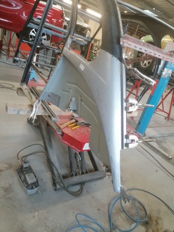

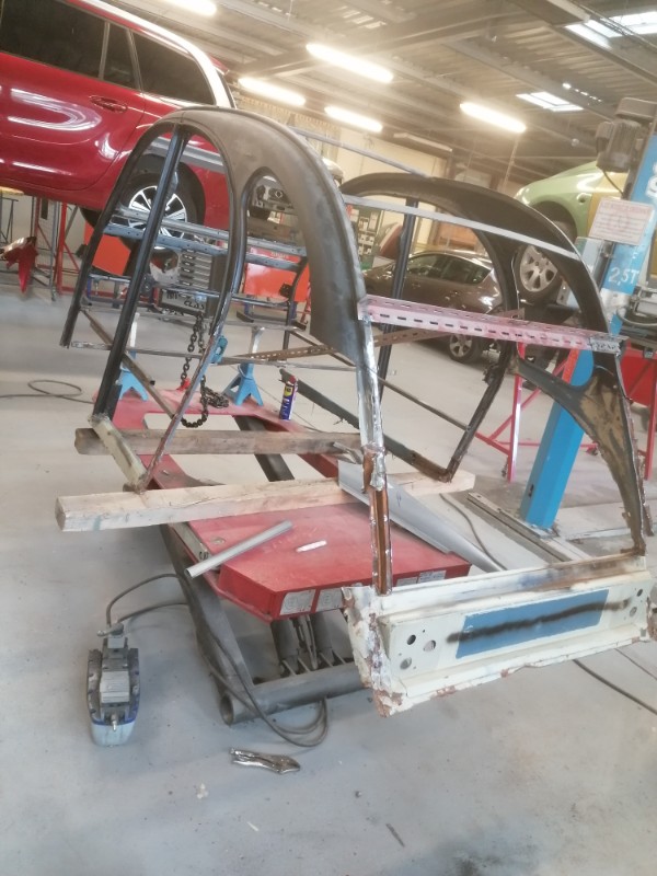

Bonjour petite mise à jour quand à la restauration de ma 2cv. Beaucoup de retard pris sur la restauration, le temps de récupérer diverse pièces parti en grenaillage etc. Le châssis je commence seulement à y retoucher. Entre temps j'ai continué la restauration de ma 205 Roland garros. Et en parallèle je refais une caisse de 2cv6 pour un amis. Le travail n'est sûrement pas parfait mais c'est encore en phase d'ajustement et "j'apprends sur le tas". Logiquement mon châssis dans 2 3 semaines y sera bientôt reconstruit et devrais partir en sablage puis peinture. La boîte de vitesse quand à elle a était révisé intégralement, le moteur est démonter pour envoyer les pièces en grenaillage.
Voici quelque photos du debut de reconstruction de la caisse de 2cv.

Posté : 26 nov. 2022, 13:48
par Eric13190
Beau travail de carrosserie et belles installations ;)

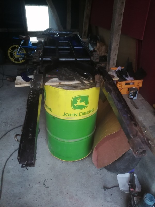

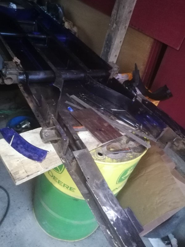

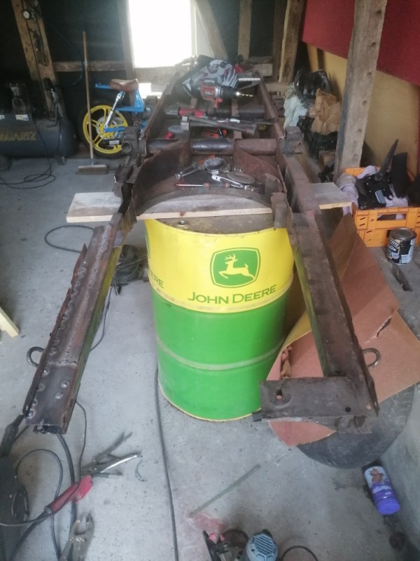

Voici quelque photo de l'avancé sur le châssis. Passage du férose sur tout l'intérieur, fabrication des toles et soudage.
Commencé par y faire un peu de jour pour voir quels morceaux garder et quel morceaux remplacer.
Puis passage du férose a l'intérieur après avoir passer un coup de brosse métallique.
La solution de facilité et rapidité aurait était de remplacer le châssis, mais le but principal étant de restaurer au plus possible et non d'assembler des pièces neuves, certes il ne sera surement pas parfait comme un neuf. La suite le weekend prochain si j'ai le temps de former quelque tôles le soir en rentrant après les cours.

par Eric13190
Voilà un beau châssis.
