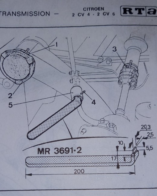

Encore besoin d'aide :)
Je ne comprends pas le paragraphe entouré ni son rapport avec le dessin.
Si l'un de vous avait pouvait m'expliquer et accessoirement me dire comment faire, ce serait sympa.
2cv 4 de 1974

Mais en fait tout ceci devrait être dans dossier suspension.
Désolé

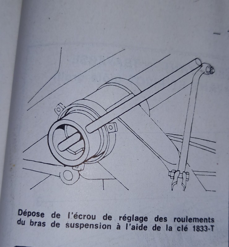

Cette clé spéciale ? Où la trouver ou faire?
Est on obligé de l'avoir pour enlever le bras?
2cv 4 de 1974
Re: Réparation 2cv suite à accident
PLUX a écrit : 03 déc. 2021, 18:52 Mais en fait tout ceci devrait être dans dossier suspension.
Désolé
Non pas besoin de clé spéciale; L'écrou est maintenu par une goupille qu'il faut sortir et ensuite du tapote avec un gros tournevis dans les crans en veillant à changer de cran à chaque fois...Cet écrou n'est pas serré très fort...j'y suis arrivé sans problème !

Donc cette clef est un cylindre cranté qui s'engage entre les crans, c'est bien ça ?

Il me semble que pour les bras tu peux utilisé un trepan (la taille je la connais pas )

ghjuvan a écrit : 07 déc. 2021, 21:07 Il me semble que pour les bras tu peux utilisé un trepan (la taille je la connais pas )
Un trépan? Qu'est-ce que c'est ? J'ai pensé à un truc à percer mais tu dois penser à autre chose
2cv 4 de 1974
