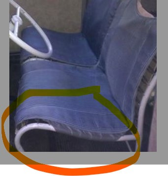

As tu sur tes bayadères les protections comme à l'origine ?

Jean-Marc a écrit : 03 déc. 2021, 06:17 Bonjour,
:salut: Jean-Marc
C'est drôlement bien ces protections ! A priori ça ne se fait pas sur ce qu'on trouve aujourd'hui en neuf. J'ai le sentiment de voir ça pour la première fois d'ailleurs. :???:

Retour d’expérience de mon achat avec photos de l’original (à gauche) …du produit MCDA (au milieu) et d’une enveloppe bayadère d’origine neuve jamais montée. Sur la bayadère jamais montée il y a une protection … mais elle ne devait sûrement pas être montée d’origine sur l’AZ. Les garnitures MCDA sont plus épaisses et sûrement plus confortables mais livrés avec des tringles brutes à recouper et à tordre … de 2,65 mm alors que les originales font un diamètre de 1,66 mm… le tissu du dos m’apparaît aussi plus épais que les originaux… leur aspect est sympa … sauf ces foutues tringles qui chez leur concurrent Mehari Cassis sont conformes aux originales et très faciles à monter… les photos :

Effectivement elles sont très ressemblantes à l'origine et en plus pas très chères. :pouce:
Concernant la protection sur le coté extérieure elle était bien présent depuis le début des bayadères mais uniquement sur les sièges avant.

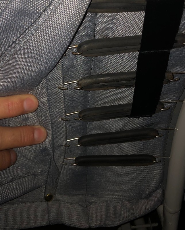

adhl a écrit : 13 août 2022, 18:17
Concernant la technique de montage, ayant moi même pris les bayadères Mcda, faut il vraiment faire des découpes au ciseau au dos des assises pour pouvoir passer le crochet dans la barre métallique à glisser dans les garnitures de sièges ?
Merci d'avance de vos retours
Re: Racheter tissus sièges bayadère pour 2cv : votre retour d’expérience !
Posté : 14 août 2022, 11:28
par adhl
Merci de ce retour.
Il ne s'agit donc pas de faire des découpes mais davantage un léger trou pour pouvoir passer le crochet.
Pour confirmation, la tige est bien dans le tissu ?
J'ai vu beaucoup de photos avec découpe qui laisse dépasser partiellement la tige....
Et c'est effectivement, beaucoup plus esthétique tel que vous l'avez réalisé.
Vous n'avez pas eu trop de difficultés à accrocher le crochet sur la tige à travers le tissu ?

adhl a écrit : 14 août 2022, 11:28
:like:

adhl a écrit : 14 août 2022, 11:28 Vous n'avez pas eu trop de difficultés à accrocher le crochet sur la tige à travers le tissu ?

casaman a écrit : 14 août 2022, 09:04 IMG_3269.jpg
Pouvez vous me préciser quels modèles de rivets vous avez utilisé ?
Merci d'avance !
