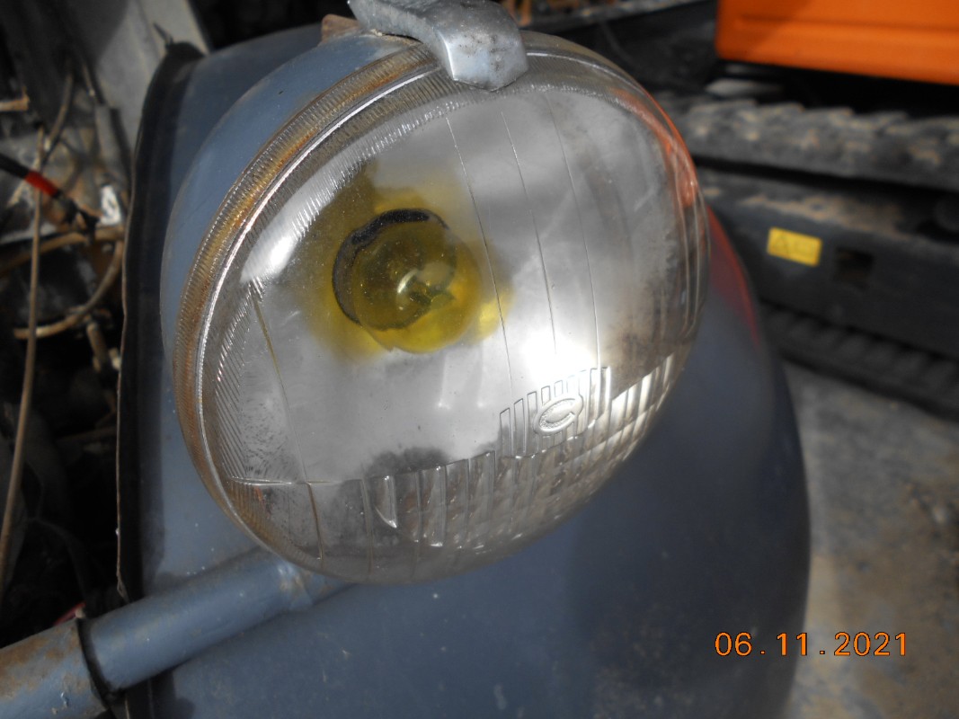

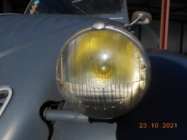

Les feux aussi ont subi les affres du temps qui passe...Va falloir changer les paraboles !!
Mais ça c'est facile à trouver et pas très cher !!

Sinon j'ai aussi essayé d'avancer sur les paraboles des phares CiBié 442 X !!
Ces paraboles sont très difficiles à trouver. En tous cas pas dans le commerce. On trouve des Marchal mais pas de Cibié.
J'ai donc tenté de les refaire avec une peinture chrome...
Mes deux feux en ont bien besoin.
J'ai donc démonté pour intervenir sur les réflecteurs. Poncage à la paille de fer...
Re: Réfection 2cv AZ 1955
Posté : 03 déc. 2021, 11:22
par denis56
Utilisation d'une bombe soit disant extraordinaire !! ...
Pour tant les vidéos étaient probantes !!
Posté : 03 déc. 2021, 11:40
par Deuchémoi
denis56 a écrit : 03 déc. 2021, 11:22 Utilisation d'une bombe soit disant extraordinaire !! ...
ils sont forts ces camelots !!! :pascontent:
Posté : 03 déc. 2021, 11:52
par denis56
Je vous laisse apprécier la démo !!
https://www.stardustcolors.com/peinture ... 280ml.html
par Damien25
Les cuvelages sont en acier, non ? est-ce qu'un simple polissage (au BelGom Inox) ne pourrait pas faire l'affaire (après ponçage au 280 / 400 / 600 / 1000) ? Tu peux peut-être tenter au dos. Après celà, si ça marchait, 2 couches de vernis et hop !
Sinon, en effet, j'ai vu des résultats de bombe chrome assez impressionants, mais le plus simple est certainement de les refaire chromer 'proprement', mais là, ça n'est généralement pas le même prix !!
Bon courage,
Posté : 03 déc. 2021, 12:20
par Eric13190
Désolé pour toi, pourtant leur démonstration est bluffante. Tu as essayé de les appeler?
Posté : 03 déc. 2021, 13:41
par lucky40
denis56 a écrit : 03 déc. 2021, 11:52 Je vous laisse apprécier la démo !!
Et bien oui, ça à l'air pas mal vu comme ça mais il faut IMPERATIVEMENT respecter les conditions de mise en œuvre qui sont précisées, sinon c'est ratage assuré ...enfin ça ne m'a pas l'air d'être à la portée de tous, moi le premier...
Posté : 03 déc. 2021, 17:23
par denis56
J'ai fini par obtenir cela après sept ou huit couches alternées avec des séances de sèche cheveux...
Même si l'éclairage est sans doute médiocre on sauve un peu les apparences une fois le verre ajouté.
Je veux dire par là que c'est moins pire qu'une parabole complètement oxydée et piquée !
Posté : 03 déc. 2021, 18:59
par Eric13190
Oui c'est beaucoup mieux :pouce:
