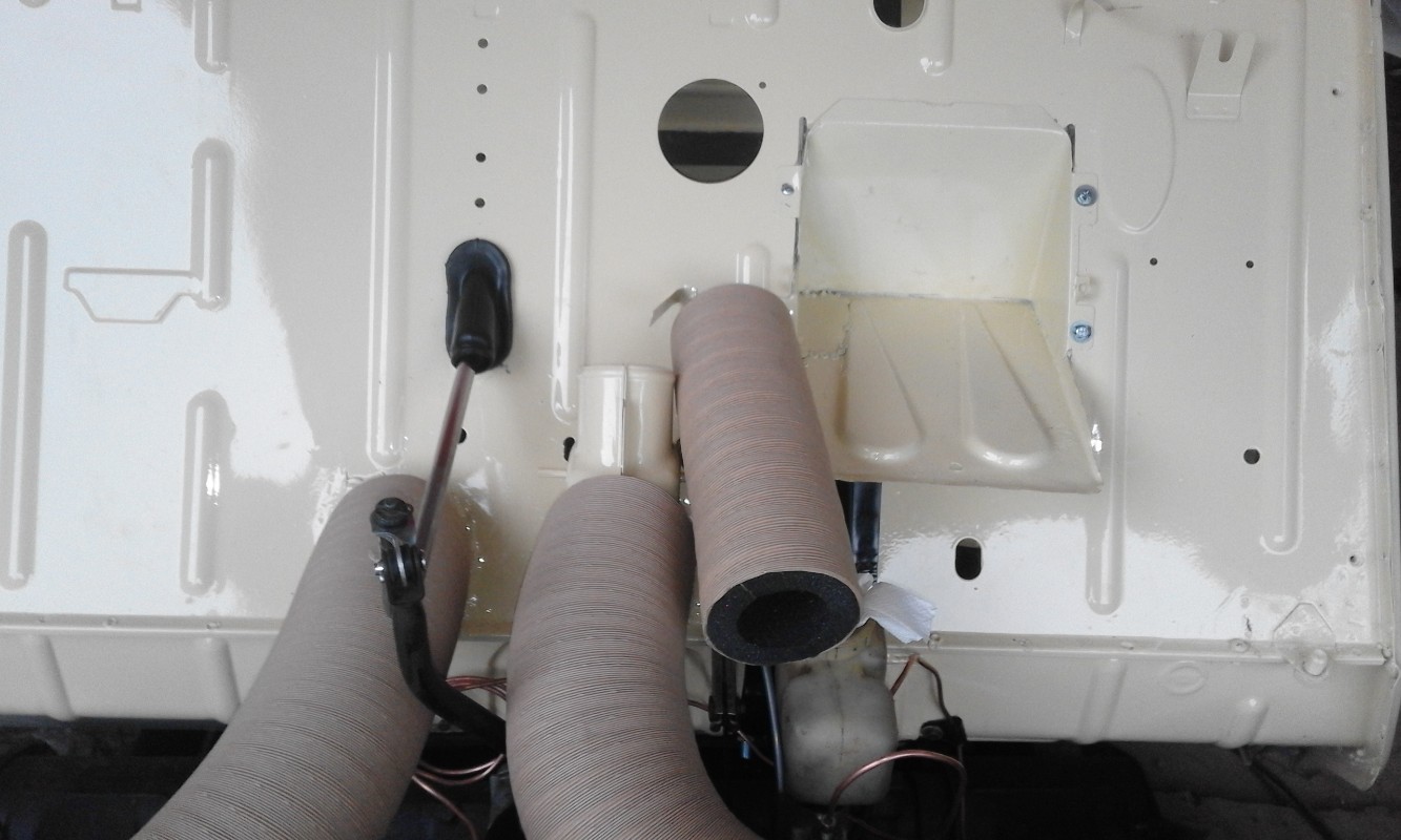

Posté : 08 déc. 2021, 18:14
par 2cv62
J'ai bricolé un tube pour le tuyau de désenbuage , cout zéro :)
déjà 3 jantes et support de phare fini :volant:
a+lionel
Re: resto de ma 2cv de 79
Posté : 08 déc. 2021, 18:22
par Eric13190
On est jamais mieux servi que par soi-même :clap:
Beau bricolage :pouce:
Posté : 08 déc. 2021, 21:32
par Deuchémoi
Joli ! ;)
T'as pas peur qu'avec les vibrations il glisse, avec sa forme conique ? :???:
Posté : 08 déc. 2021, 22:09
par Eric13190
Deuchémoi a écrit : 08 déc. 2021, 21:32 Joli ! ;)
Excellente réflexion.
Perso j'ai mis des colliers à chaque extrémité, ça déforme le manchon mais ça favorise son maintien ;)
Posté : 09 déc. 2021, 07:22
par 2cv62
J'ai les colliers , c'est un montage à blanc
oui c'est dommage d'abimé les manchons mais il y a pas le choix
j'en reviens à la peinture , franchement nickel , 1 demi litre pour deux couches sur 3 jantes et le support
si ca peut aider
a+lionel
