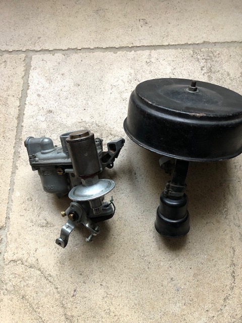

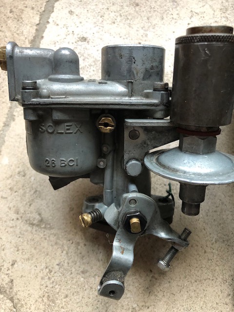

Re …. l’apprenti a suivi vos conseils .. j’ai trouvé un carbu Solex BCI avec la fameuse capsule de ralenti … j’ai l’impression que la capsule est ok … même si la personne qui me l’a vendu n’était pas certain de son bon fonctionnement… lorsque j’appui sur le poussoir … il y a une certaine résistance…. Qu’est ce que vous me conseillez ??

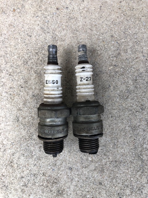

… j’ai aussi changé les bougies .. car celles qui étaient sur la titine … était un peu vieilles … mais pas si calaminées que j’aurai pu penser …. Des ESSO Z-27 … je ne savait pas qu’ESSO avait fabriqué des bougies …

Pour ta capsule, et bien tu testes en accélérant, puis à la décélération, il doit y avoir un moment de latence

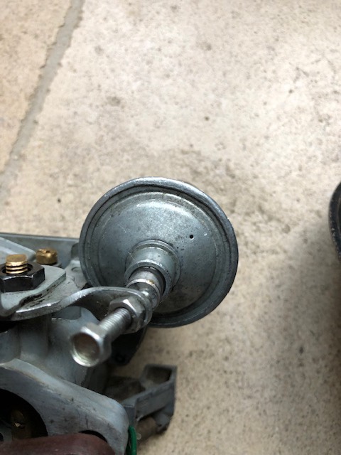

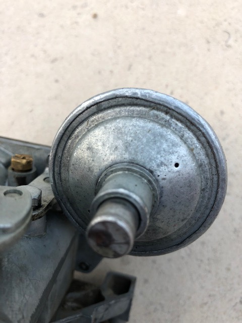

Re …. Lorsque j’appui sur le piston de frein de ralenti… ça revient direct … aucune latence …. Et une j’ai un peu d’huile sur ce piston (ça fuit ..?) et sur mon doigts … donc sûrement membrane cuite ? … et je pense que cela n’a jamais été ouvert …

La membrane est peut être un peu fuyarde.
Sans huile, le piston agit comme un simple ressort.
Avec de l’huile, celui-ci est freiné et reprend sa place en douceur.
Tu as dans le cylindre, une petite cloche réglable avec une bille.
Tu as regardé là dedans ?
Tu as bien testé avec de l’huile ?
Sinon, il existe un tuto (je n’ai pas testé) pour remplacer cette membrane.

Retour de l’apprenti et de son ralenti … j’ai suivi vos conseils … après avoir rajouté une capsule de frein de ralenti sur le 26 BCI acheté neuf par l’ancien propriétaire… bof !! Pas mieux… j’ai alors trouvé un 26 CBI .. buse de 15,5 .. avec son frein de ralenti. Passage dans un bac ultrason, joint de cuve neuf, démontage de l’axe de papillon et montage de joints d’axe chinois. Démontage de mon 26 BCI.. pas de joint papier sur la cale thermique .. montage de 26 CBI et eurêka ça marche et ça tient le ralenti avec un léger réglage de la vis de ralenti et de richesse. En fait si j’avais pris le temps de démonter le premier carbu, j’aurais vu qu’il manquait un joint et donc sûrement une prise d’air !! C’est ça l’apprenti :) :)
