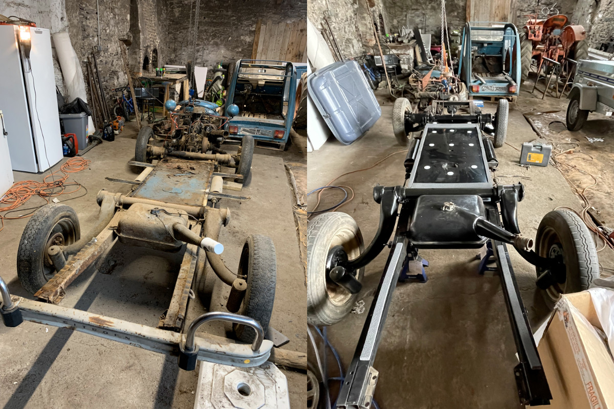

ça fait longtemps que je n'ai pas publié. Ce n'est pas faute de continuer la restauration de la deuche mais avec un rythme moins soutenu du fait de l'hiver et de périodes de travail plus prenantes.
Je vous poste une petite photo avant/après pour vous montrer la rénovation du châssis et des trains avant et arrière.
Je m'attache maintenant à la réinstallation des freins et du cable de carburant.

Re: Restauration 2cv AZ de 1961 dans le 49
Posté : 03 avr. 2022, 20:18
par jaquelode
sacré boulot :pouce: . Nous on a utilisé la même brosse métalique pour néttoyer les axes. Ça marche vraiment super pour decapper mais faut faire attention quand il y a de la rouille épaisse. Ça a tendance à créer une couche noir brillante sur la rouille et dessous la rouille reste intacte.
Bonne soirée
La team jaquelode
Posté : 03 avr. 2022, 23:33
par Eric13190
:merci: @jaquelode pour ce conseil.
Yanick tes photos avant/après :surpris: Magnifique. Sacré boulot. :pouce:
Posté : 04 avr. 2022, 07:50
par JLUC
:pouce: :clap:
