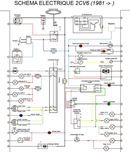

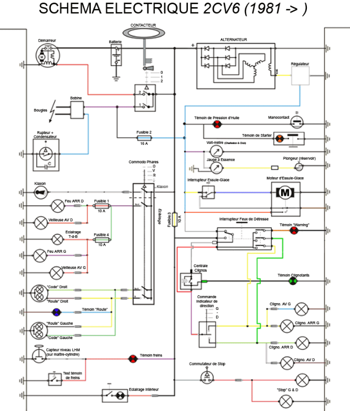

Il n'y a pas de fusible non plus sur le klaxon.
Ceci étant dit, il est fort possible que pour des raisons d'économie, le fusible sur le circuit soit le fusible à l'intérieur de l'ampoule de phare. Je ne m'explique pas, sinon, pourquoi il y aurait des fusibles pour les autres ampoules (de faibles puissances et sans fusible interne). Incidemment, un fusible commun pour le régulateur et pour le circuit est assez... étrange :wink: Faudrait pas rouler longtemps avec ce fusible grillé !

Le klaxon est protégé par un fusible de 10A celui du comodo :salut:

CHARLYSTONE a écrit : 18 sept. 2021, 15:41 Le klaxon est protégé par un fusible de 10A celui du comodo :salut:
Pas d'après le schéma que j'ai posté plus haut...

Si si regarde bien le fusible,10A, protège les voyants de starter et celui du liquide de frein ainsi que le klaxon,et le fil va au plus avant contact :salut:
Je ne saisis pas. Le comodo est directement relié au plus de la batterie. Les fusibles sont après le comodo pour les lampes (intégrés aux ampoules ou non). Sur le schéma électrique, le klaxon est directement sur le plus batterie sans fusible...
Le voyant starter est quant à lui après contact et protégé par le fusible de 16A.
