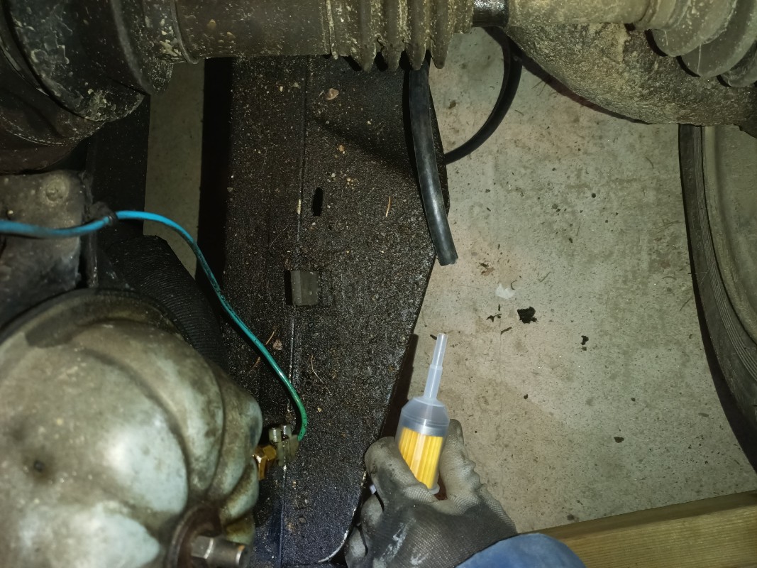

N hésites pas pour rechercher la fuite à t aider d un briquet pour te faire suffisamment de lumière.

Petite "update":
Le demontage est fini, la pompe est sortie, le reservoir demonte, et les vielles durites enlevees! C'est pas une mauvaise chose finalement, la durite 5.5mm plastique etait un peu seche par endroit. Donc demain je vais faire les courses, et on devrait etre bon d'ici la fin de la semaine!
Merci encore a tous pour les conseils et les encouragements!

- Filofax
- Messages : 1746
Re: Evaporation de l'essence de ma 2cv en hiver ?
Mais, il n'y a pas besoin de démonter la pompe à essence pour remplacer les durites, non ?
Sur ta photo, là où tu situe ta fuite, il devrais y avoir un filtre à essence.
Moi je ne toucherais pas à la pompe, au pire je tomberais le réservoir et je remplacerais la ligne complète en mettant en plus le filtre à essence. mais je commencerais par mettre uniquement le filtre à essence avec des colliers.

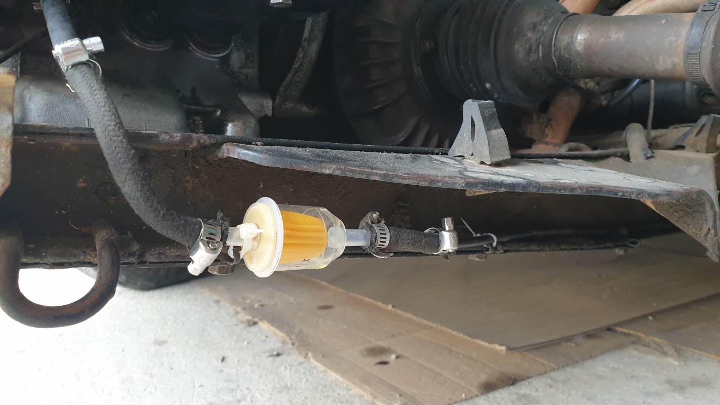

- Messages : 9694
Et oui, mis bout à bout, l'alcool dans l'essence et les amplitudes thermiques importantes sont délétères pour les durites en caoutchouc.
Une petite image.
Merci pour les photos, Eric, c'est exactement ce que j'avais en tete.

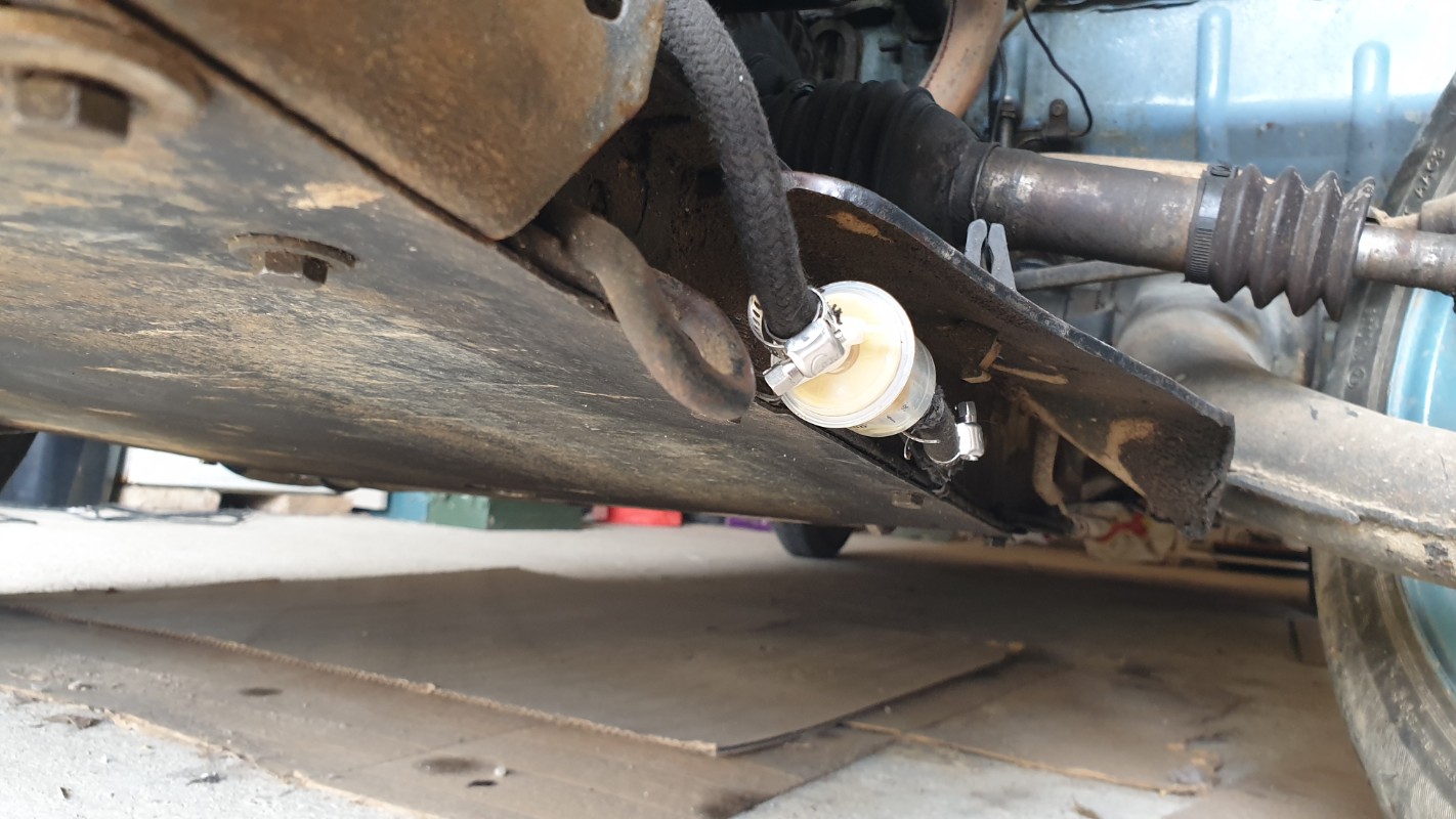

Et voila, a priori tout est bon!
J'ai remonte le reservoir et une durite 6mm d'un seul morceau de la crepine jusqu'au filtre a essence, quelques colliers pour maintenir le tout en place, et Violette est repartie! La jauge semble fonctionner, le moteur tourne bien, j'ai fait 10 kms, pas de fuites a priori. Confiant comme je suis, j'ai mis 20L d'essence dans le reservoir, on verra ce qu'il reste apres un jour ou 2
Et comme c'est le jour des bonnes blagues, j'ai envoye cette photo a ma femme en lui disant que la durite que j'ai achetee hier etait trop courte (une fois que j'etais bien sur d'en avoir assez, ca ne m'aurait etonne qu'a moitie
Prochaines etapes, finir les details de la nouvelle capote, installer la plaque de protection sous le moteur et un bon nettoyage de printemps!
