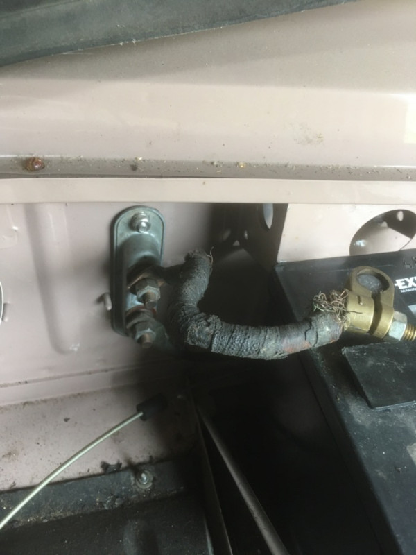

A la question sur la batterie.
J'ai cinq batteries pour mes différentes autos : 2 en 6 V. et 3 en 12 V.
Sur ma 2 CV 6 qui sort de temps en temps l'hiver, je débranche la borne moins.
Les quatre autres batteries, je les enlève, les mets dans l'atelier avec chacune un chargeur de maintien de charge.
Et l'été, où je les sors assez régulièrement chacune, soit je défais le moins, soit sur trois voitures j'ai un coupe batterie, de différents modèles.
Sur l'AMI 6, un coupe batterie avec une clé à l'intérieur de l'habitacle.
Sur l'AZL c'est un appareil d'époque situé sur la borne moins, qui ressemble un peu à un système de bouteille de limonade !
Et sur la Dyane, aussi un dispositif d'époque : une borne qu'on dévisse légérement, et le contact est coupé.

Je ne savais pas qu’il faut débrancher le moins et non le plus si on laisse la voiture quelques semaines.
J’avais fait l’inverse, débranché le + et branché un maintien de charge, fort heureusement la voiture n’a pas encore pris feu. :)
J’ai remis la batterie en fonction et je poserai un coupe circuit sur le - dans les prochains temps.
