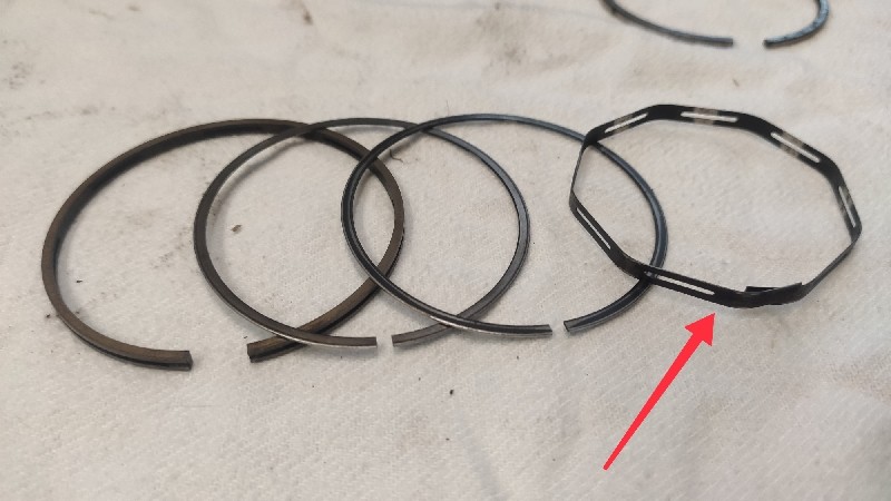

Néanmoins j'ai continué le nettoyage du moteur (Photos très bientôt) et arrivé aux segment voilà que se pose une question.

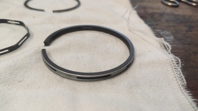

J'ai le segment racleur d'origine qui est sorti en 4 éléments
Le nouveau est en une seule pièce
Jusque là pourquoi pas,
Mais l'élément marque d'une flèche fait il partie de l'ancien segment où est ce une pièce qui doit rester à demeure même en cas de changement de segmentation ?
Merci par avance

Ca fait partie de l'ancien segment. Ne le mets pas avec le nouveau.
Les racleurs sont en 3 (le plus souvent) ou 4 éléments, ou en un seul, selon les fabricants.
Super merci pour l'info

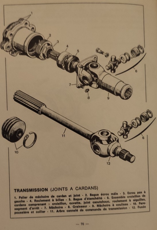

Je sèche sur 'extraction des cardans côté boîte ...j'ai beau avoir le schéma ) je ne veux surtout pas faire de dégâts ...je prends toutes recommandations
Si c'est trop galère et qu'il faut de l'outillage spécifique ou que ça implique des réglages trop poussés je passerai...je me débrouillerai pour nettoyer la flasque sans l'enlever...
