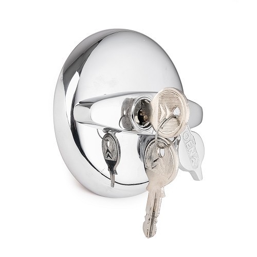

Pour donner un petit style j'ai acheté un nouveau bouchon de réservoir chromé avec la clé et pareil impossible à le mettre en place.

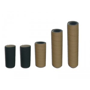

Sinon j'ai acheté un kit de manchons pour le chauffage:encore question pourquoi il y a des manchons marrons avec mousse et des noirs sans cette mousse ??
`j'ai bien des manchons noirs sur m'a 2cv mais ils sont en caoutchouc et partent dans les ailes(bon état)

Je viens de voir que j'ai acheté le même que reve49 peut être pourra t'il me dire comme il fonctionne le bouchon du réservoir :salut:

Pour les manchons: ceux avec la mousse sont ceux qui amènent 'air chaud vers l'habitacle (les marrons),, ils tiennent normalement sans colliers.
Les 2 noirs sont en carton car ce sont ceux qui expulsent l'air chaud vers l'extérieur par les ailes, il ont besoins de colliers pour tenir.
Pour le bouchon, normalement il y a une embase à monter sur la goulotte, non :???: qui permet la fermeture.

Oui effectivement il y a une embase d’origine avec le bouchon en plastique mais avec le chromé l’embase ne correspond pas .
Messages : 9812
Re: 2cv Dolly 1986 jaune et rouge
Renseigne toi auprès de ton fournisseur.
Tu l'as acheté chez qui?
Il y est chez MCC, après avoir lu les avis, il y a une technique pour le poser la première fois, il y a un lien vers l'aide technique aussi.
https://www.mehariclub.com/fr/0201304-- ... collapse-C

Ah merci merci: :pouce: :merci: : Eric
