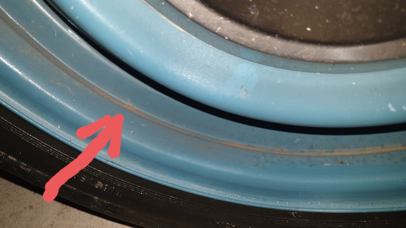

j'ai une petite questions la je suis sur la réfection des jantes et je me pose une questions pour le montage des pneumatique neuf .
lors du démontages des vieux pneu il y en avais avec chambre a air et d'autres sans. les pneu neuf que j'ai sont ceux du mehari club tubeless donc montage sans chambre ... mais a l'époque c'est jantes sont-elles prévu pour monté des pneu sans chambre ?? je presise que ce sont des jantes en 15 pleine sans le trous au centre donc
merci
Re: restauration 2 cv AZA 04/08/1965 du papi
Posté : 19 févr. 2021, 21:36
par Eric13190
En fait tu as deux types de jante, les tubeless que l'on reconnaît car elle ont une petit saignée qui fait le tour de la jante alors que les autres ne l'ont pas est c'est plat.
Je suis passé par là, il n'y a pas longtemps.
Si elle n'est pas tubeless je te conseille de mettre une chambre à air car le pneu ne tiens pas la pression.
Malheureusement, quelques fois , la jante est vieille et n'assure pas complètement l'étanchéité, dans ce cas il faut aussi mettre une chambre a air.
Je suis en monte mcc, ils tiennent bien la pression en ce qui me concerne.

En photo
Chambre  à air, pas de saignée
Tubeless
Tubeless

merci c'est très clair je te remercie de ta réponse il me faut donc commander 5 chambres a air .
merci
Posté : 21 févr. 2021, 14:40
par Filofax
En plus si tu as des pneus de MCC, les chambres à air sont obligatoires.
On en a déjà discuté sur ce forum : ces pneus, même Tubeless, ont des fuites.

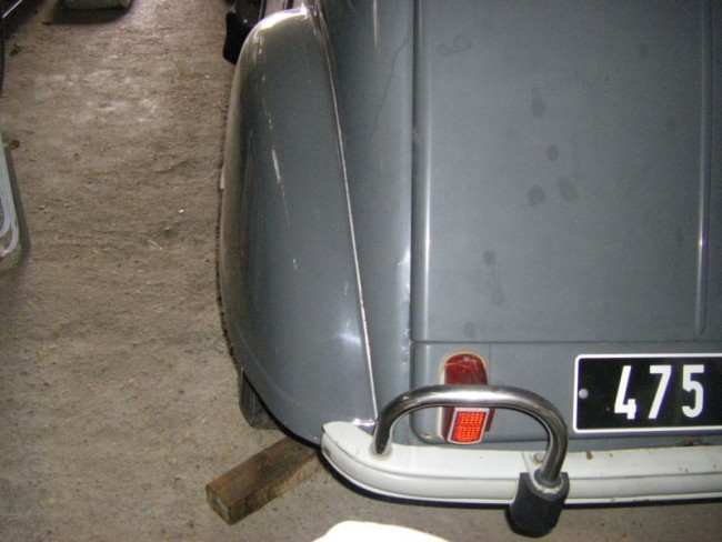

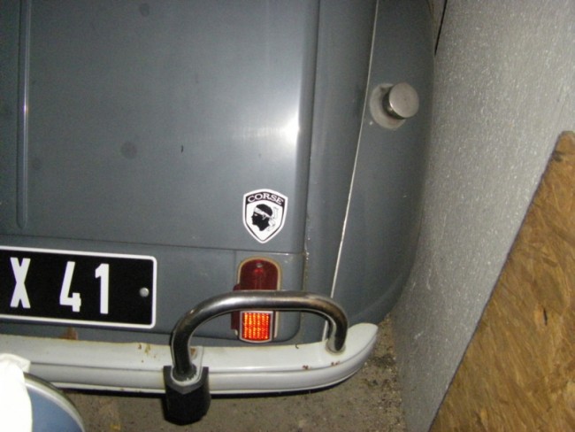

Il y a bien deux modèles d'ailes arrière, et c'est bien visible.
Il y a les ailes "fines" sur les anciennes jusqu'en avril 1966, puis les ailes larges.
J'ai déjà montré ici la différence, je vais la remettre. Sur mon AZAM dont tou un coté a du être refait suite à un accident par un propriétaire précédent, j'ai les deux modèles.
Aile large
Aile large
Aile fine
Aile fine
Et il y en a deux à vendre sur le Bon Coin actuellement, à un prix très correct : 75 euros les deux. Faut les prendre, parce que assez rares en état correct.
https://www.leboncoin.fr/equipement_aut ... 4000094330

Donc le montages des ailes plus larges sont possible même sur les modèles antérieurs :???:
Et sur ton azam, la différence se remarque :???:
bob41 a écrit : 28 févr. 2021, 11:40 :salut:
C'est noté :pouce:

Posté : 28 févr. 2021, 12:16
par bob41
Bien sur qu'on peut monter les ailes larges sur une ancienne. Mais c'est moche !
Et oui, sur mon AZAM, ça se voit, enfin, moi, je ne vois que ça. :mdrr: :mdrr:
Mais j'ai la flemme de changer l'aile gauche, parce que pour bien faire il faudrait que je change aussi les portes et le pied milieu qui ne sont pas non plus du bon modèle. :enerve2: :mdrr:
Un jour peut-être, ou les héritiers le feront...
