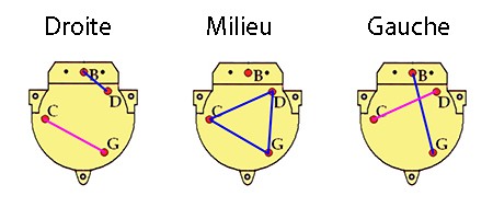

J'ai fais les mesures hier soir et je viens de faire les différents croquis.
J'espère que cela restera compréhensible.
Tous les contacteurs ont 3 positions possible. Gauche/ Milieu / Droite.

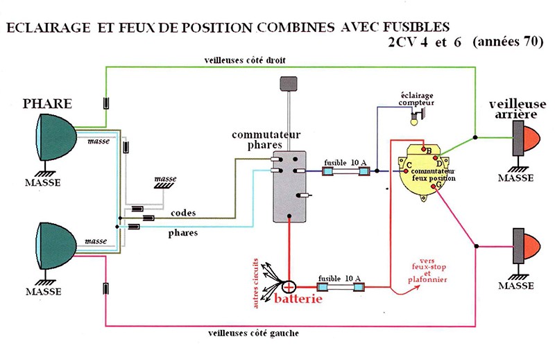

Pour le contacteur de feux de position, cela donne :

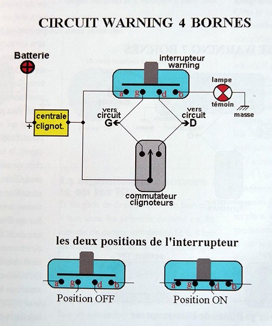

Je vous donne aussi le schéma de 2CVXpert :

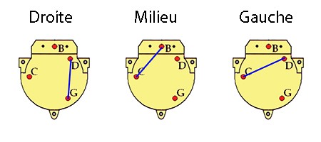

Pour le contacteur des feux de détresses nous aurons :
Je vous ai déjà communiqué le schéma de 2CVXpert, mais pour rappel :

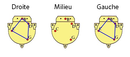

Pour le contacteur d'essuie-glace, ce sera :
Mais là, je n'ai pas de schéma.

Et un grand merci d'avoir pris le temps de faire les tests. C'est en tout cas beaucoup plus compréhensible avec les schémas et les contacts. C'est là qu'on comprend mieux le fonctionnement du warning !
Ca reste un peu flou pour les essuies-glaces car on ne voit pas à quoi sont raccordés les contacts, mais c'est déjà bien comme ça ...

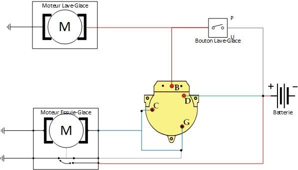

Comme promis; j'ai un peu creusé l'affaire du bouton Essuie-Glace.
Et c'est sur le forum que j'ai retrouvé les informations.
Exemple, un petit message de CHARLYSTONE dans la section Divers :
CHARLYSTONE a écrit : 04 mars 2018, 18:08 bonjour pour l'interrupteur a 3 positions il y a 4 repères couleurs derrière l'inter. noir arrivé + bleu et rouge +moteur es.glace et le 4eme sans couleur va a l'inter. du moteur es. glace
Donc, si j'ai bien tout compris, le branchement devrait être comme suit :
Schéma Essuie-Galce.jpg (22.07 Kio) Vu 4146 fois

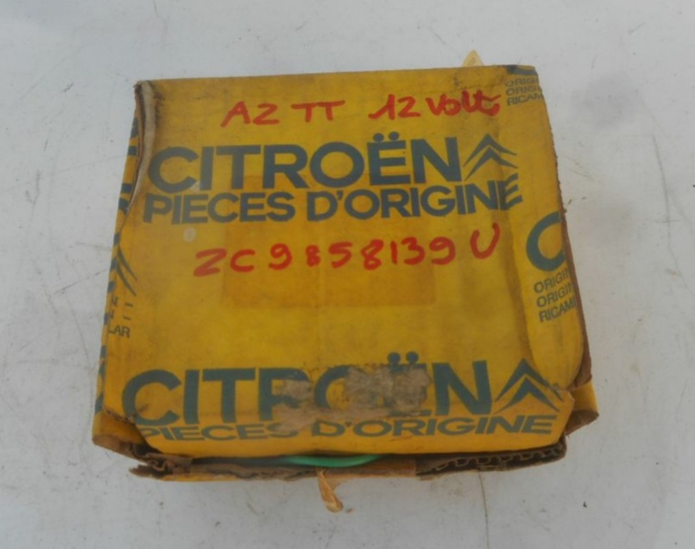

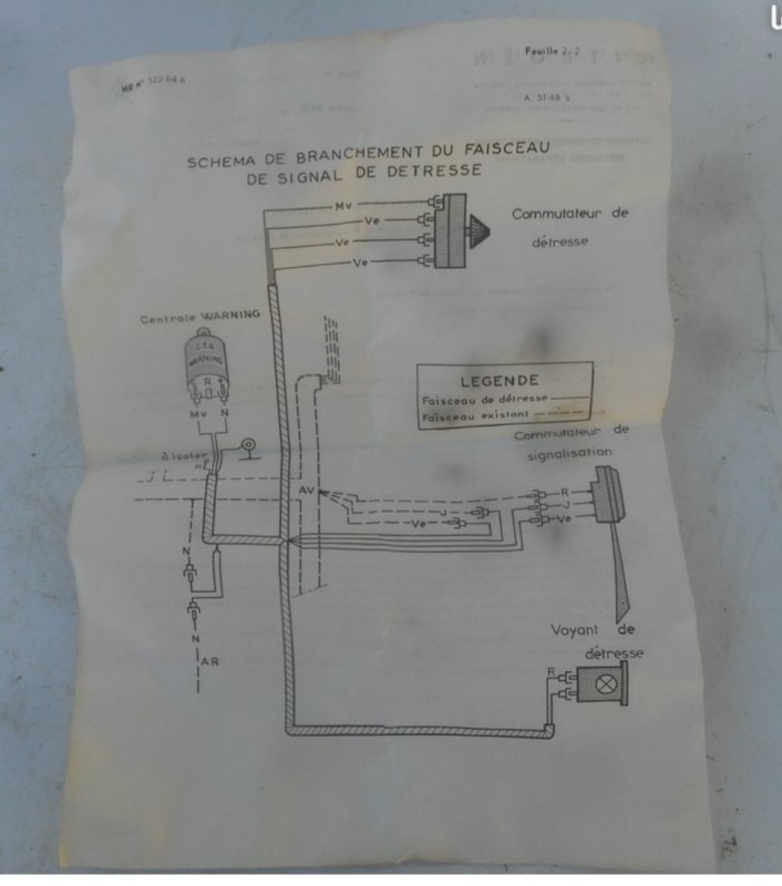

Ma voiture n'ayant pas de "warning", j'ai trouvé sur le Lbc un accessoire Citroën neuf reprenant le "commodo à flèche":
Bon c'est super sympa de découvrir un produit neuf d'époque.
Mais j'ouvrirai certainement un post dans le salon adéquat car l'ancien propriétaire a bidouillé pas mal le faisceau :enerve2:
