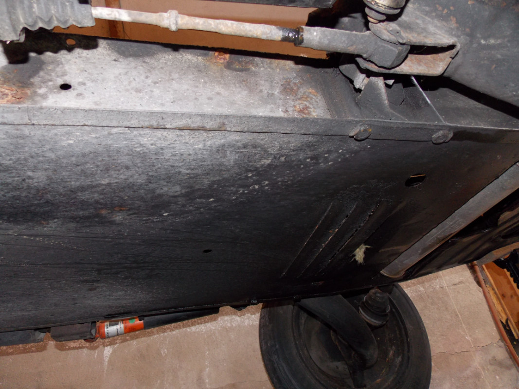

Le dessous est vraiment joli, pas/peu de traces de corrosion à l'avant:
