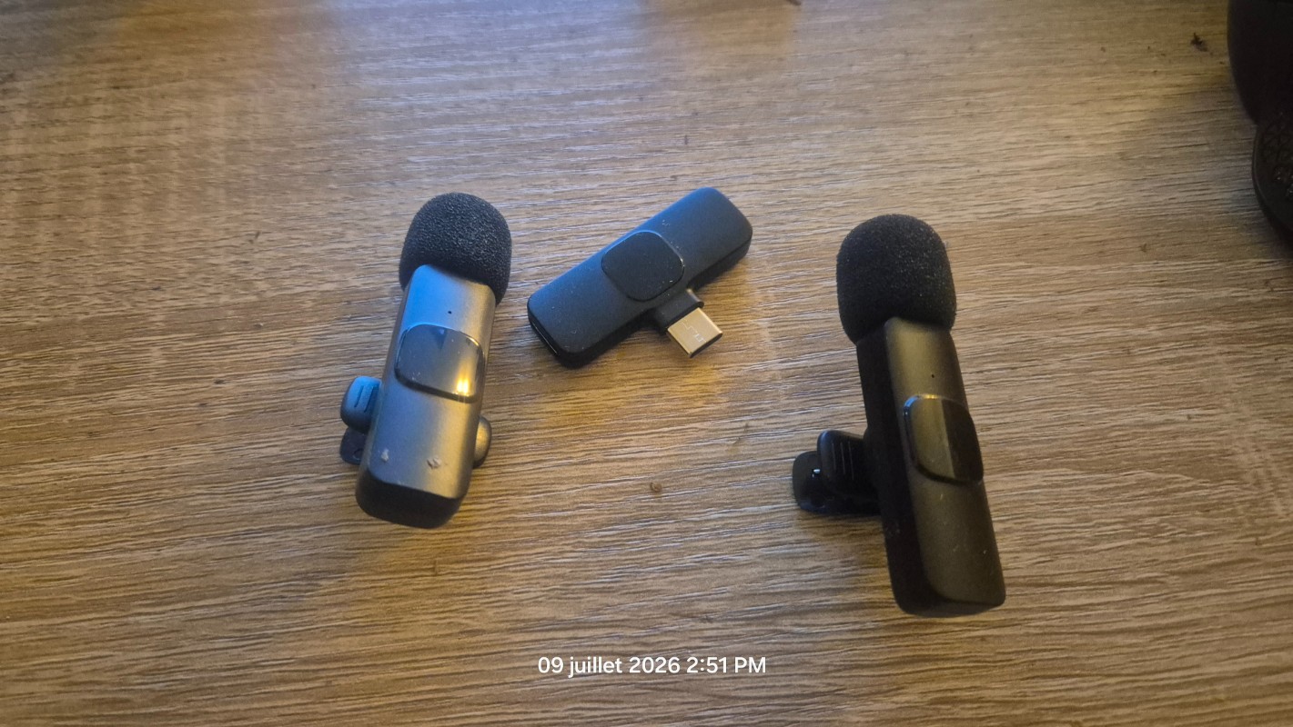

Apres si ca se trouve, ton "grognement" ne viens pas du tout des freins mais de ce qu'il y a avant ou apres :???:
Un roulement de boite avec un très léger jeu et qui se met a vibrer au freinage de temps en temps...
ou bien un cardan , roulement de roue ... :???:
Tiens, ça me rappelle un bruit de suspension aleatoire que j'ai mis plus de 3 mois a trouver...
J'ai fini par commander sur alliexpres pour 15€ un kit micro stéréo sans fils pour smartphones.
J'ai placer les 2 micros a différent endroit du compartiment moteur et fait des enregistrement en roulant.
Ce qui m'as permis de localiser plus précisément le bruit pour finalement me rendre compte que c’était mon aille avant droite qui frottait contre le bras oscillant ( caché par la caisse ).
Un coup de tournevis plat pour redresser la tôle et plus de bruit !...

Bien vu les micros, j'avais fait un truc du genre pour localiser une vibration dans la boîte de la 2cv4. Mais en filaire avec un vieux casque.
J'ai peut être raté le rodage... Je vais rouler comme ça et je verrai bien.

A la base je les avais pris pour enregistrer le concert de Cocorosie a Toulouse au Bikini il y a 2 ans...
J'ai mon concert souvenir :amour: et en plus ca sert pour la deuche :gnark:
Un très bon investissement pas chère chinois !...
Mais dis pas de bêtises ... rien a voir avec ton rodage !
