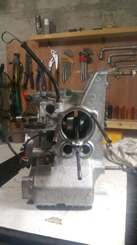

Photo du trou de la bague du palier du vilo coté volant moteur

Je suis convaincu que le souci vient de ce trou Je vais essayer de le re-tarauder
J'ai essayé de fermer le 2 blocs sans rien dedans ..ok ,avec l'aac ..ok avec le vilo seul,ferme pas
la bague tourne et se déplace en latéral sans accrocher,cest le trou de centrage qu'à un
probleme
Quant on compare mon palier et celui-ci ...
avec une mini fraise (pour le modélisme) ,je vais le rectifier légèrement

Attention ! si tu usines le trou de centrage, les trous de graissage de la bague risquent de ne plus être en face de ceux du carter et donc gêner voire empêcher le graissage !!

Pas d’inquiétude,je vais juste polir/ébavurer avec une mini fraise sur colonne les contours du trou ,pour que l'ergot de centrage du vilo puisse rentrer
Et pour qu'il n'y ait pas de copeaux/poussières qui rentrent ,je vais mettre dans le trou, un morceau de papier imbibé d'huile :pense:

J'ai réussi en faisant comme expliqué plus haut hourra Tout s'est emboîté parfaitement :clap:
Donc ,distri calée ,toutes les vis écrous boulons de l'assemblage des 2 blocs serrés au couple ,idem vis bango sur bloc :pouce:
Verif en tournant à la main (d'un doigt au bout d'une clé) de la libre rotation du vilo :tchin:

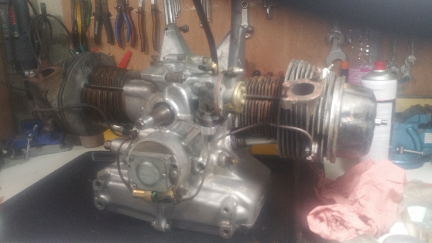

Suite du remontage Tout bien serrer au couple
Joints de nez et cul de vilebrequin montés ...j'espère comme il faut :pensif:
Joint spi avant ,coté poulie
Joint spi coté volant moteur

Sur les photos il me semble que tes joints ressortent trop.
Ils doivent être en retrait très léger, moins d'un demi millimètre, du bord du carter.

Ok Bob ,donc je les renfoncent qu'ils soit quasi à ras du bloc moteur

voilà,les joints spi sont à ras du carter J'attends les éléments de carénage pour continuer la reconstruction
