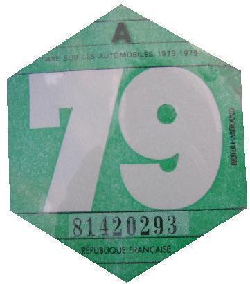

Oui, bien vu la vignette. J'en ai une sur plusieurs voitures.
Celle que tu as mise est une reproduction, marquée R (reproduction). Celle d'époque était pour catégorie A.

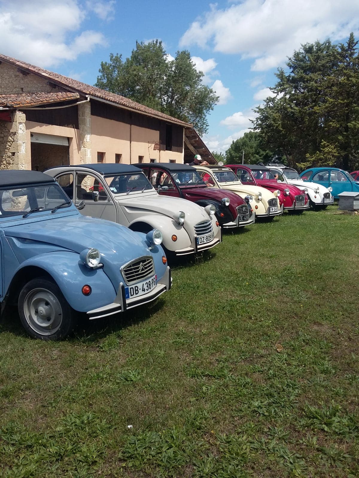

Salut à tous,
nous avons fait dimanche, une ballade organisée par le "2cv Club de la Save".
Au programme, de belles découvertes dans le Gers avec une dizaine d'autos!!!
Aujourd'hui, c'était montage de l'allumage 123 avec sa bobine électronique et, 2 bougies Iridium.
Le démarrage est toujours excellent mais, je trouve le 435cm3 plus rond, avec un poil plus de couple...

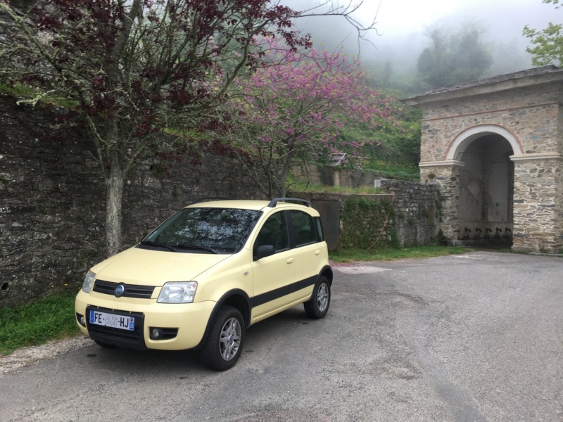

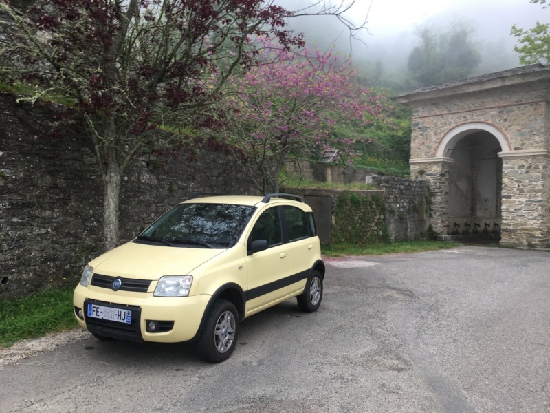

Je vais un peu polluer son post :mdrr:
Ma dernière arrivée c'est une Fiat Panda 4x4, mais c'est pour la Corse, elle reste là-bas. Pas possible de descendre jusqu'à ma maison avec la C5 !!!
C'est aussi un vrai kart....
J'en ai cherché une de l'ancienne génération, mais pas trouvé en état satisfaisant. Rien que des quasi épaves... :larmes:

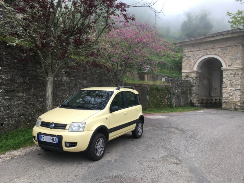

Ha oui ça passe partout, nickel pour les DFCI :pouce:

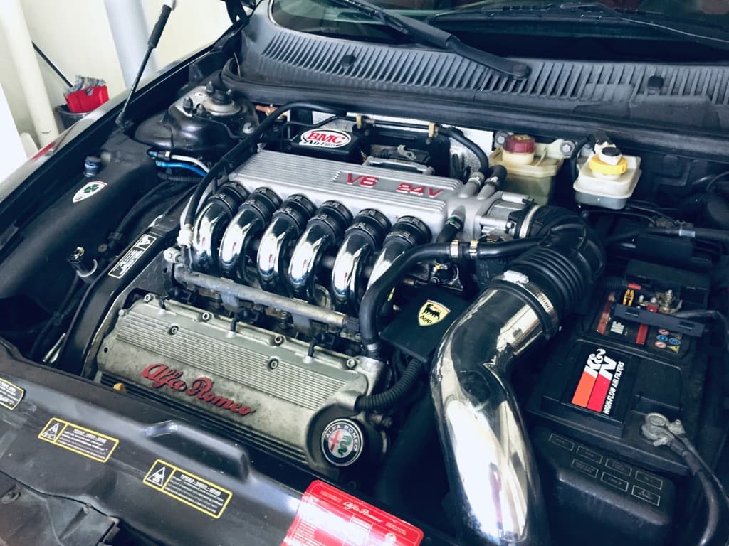

Mignonne la Panda 4x4.
Pour la 156 SW, c'est un joli jouet avec ça sous le capot!!
Elle a quelques soucis (clim, plastiques cassés...) mais au prix ou j'ai acheté le lot de 2 Alfa, je vais pouvoir investir un peu en rénovation!!
Re: Présentation de notre 2cv Spécial AZKB 435cm3 de 1979
très jolie, mais ça fait un compartiment moteur est bien rempli.
Elle existe pas en 4 cylindres :gnark: ?
Je plaisante, c'est une très jolie auto.
Bonne route avec.

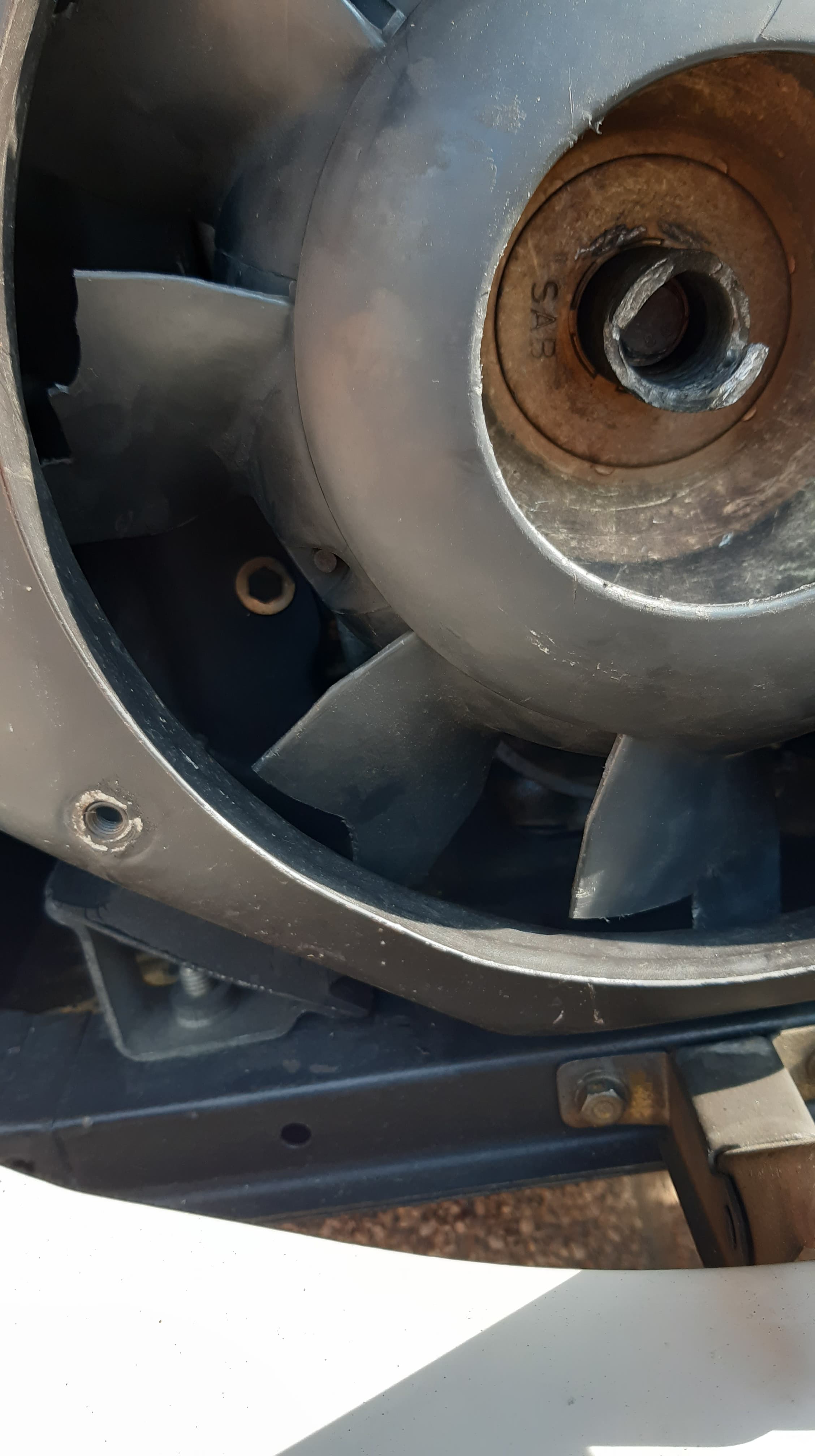

Bon, petite vérification de la semaine afin de préparer la sortie pique-nique du "Club 2cv de la Save" de vendredi soir.
J'ai bien fait de regarder!!
L'hélice de ventilateur n'était pas la bonne. Lors de la restauration, il avait apparemment fallu bidouiller une.
Affaire réglée avec la bonne en petit diamètre!
Mais, plus embêtant, les bagues bronze du démarreur sont détruites...
Mais, bagues reçues et montées!!!
Ah oui, tu as bien fait de changer le ventilateur. Parce qu'avec un ventilo comme ça aux pales coupées n'importe comment, (c'est un ventilo de 2 CV 6 bidouillé) tu as un sacré déséquilibre qui peut entraîner la mort du vilebrequin.

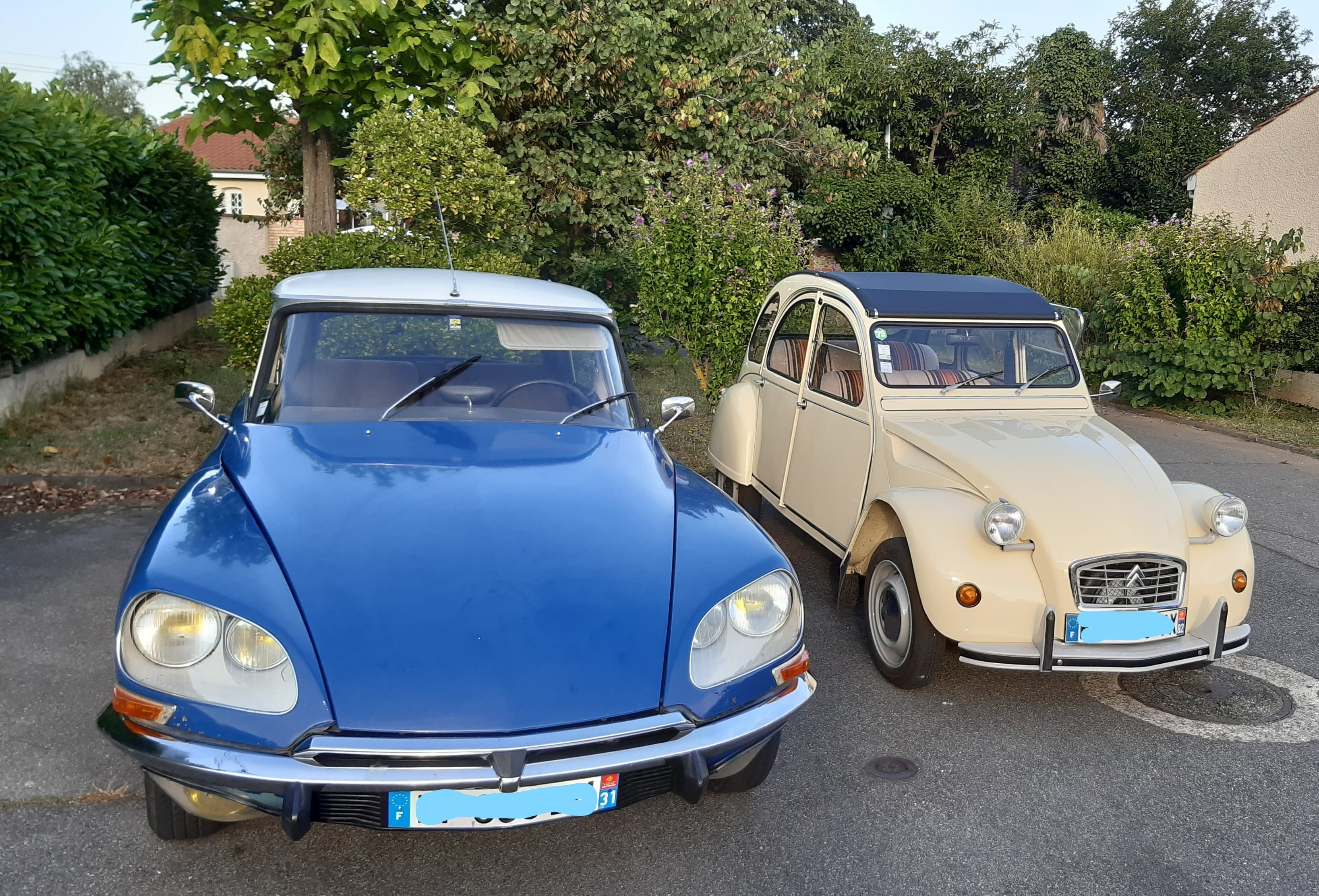

Salut à tous,
bon, nous avons trouvé une parente de Noémie notre 2cv.
Je vous présente Inès, notre ID19b de 1968 !!
Quelques petites sorties avec nos chevrons, c'est le spectacle!!
Avec les 4 jours de ce gros WE du 14 juillet, nous avons fait 500 bornes avec l'ID en allant visiter Rocamadour et alentours.
Super WE.
Faites rouler vos autos...

C est une ID ou une DS avec ces phare directionnel ???
Très jolie française qui a l époque était et seras toujours pour moi la reine des voitures ...!
romuald31
Messages : 243
Localisation : Toulouse
Message par romuald31 »
Barbu77 a écrit :C est une ID ou une DS avec ces phare directionnel ???
Globalement, l'ID est la version "pauvre" de la DS.
Tableau de bord différent, pas de boite hydraulique, pas de direction assistée, habillage plus simple...
A partir de 1967/68, DS et ID ont eu les phares en amande.
Notre ID 19b de 1968 a l'option direction assistée et donc, elle a aussi les phares directionnels.
De plus, elle a l'option phares anti-brouillard intégrés dans la jupe inférieure.

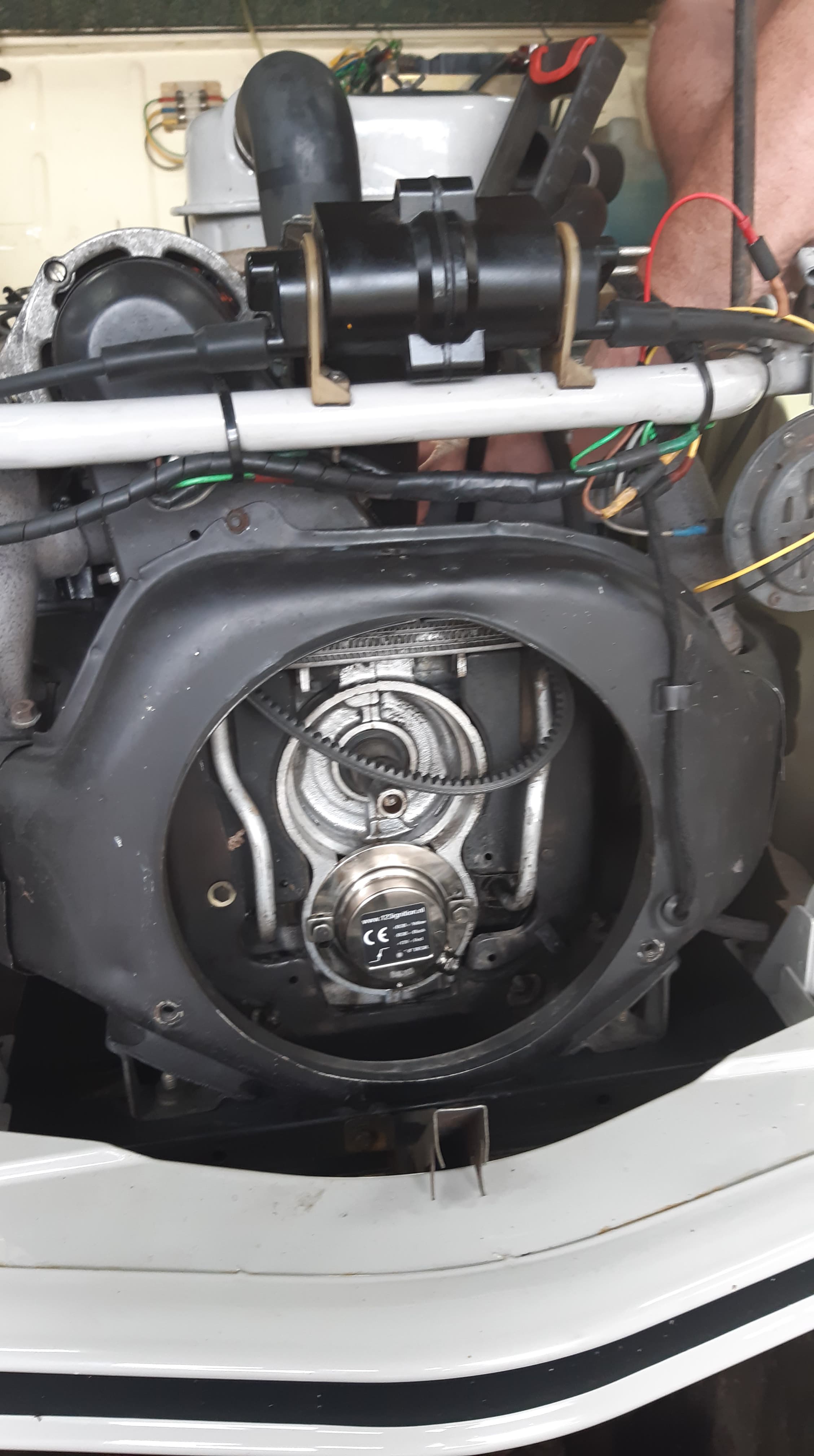

Salut à tous,
Ma petite expérience avec l'allumage électronique.
il y a quelques temps, j'ai monté un allumage électronique 123 Ignition + Bobine spéciale allumage électronique + bougies irridium + 2 fils de boogie neufs.
J'ai roulé depuis environ 400km.
Que du bonheur avec un démarrage plus facile et, un moteur plus rond!
Mais, l'allumage a cramé...
Je l'ai retourné et, le fabricant m'a expliqué qu'il avait cramé car, il y a eu une surtension (plus de 15V).
L'électronique ne supporte pas plus de 15V.
Il m'a demandé de vérifier mon régulateur car, si c'est un modèle ancien à rupteur il arrive très régulièrement qu'avec l'usure la tension dépasse largement les 15V à partir du mi-régime.
J'ai vérifié et, c'est bien cela!
Il m'a conseillé de mettre un régulateur de tension électronique (environ 20€).
Maintenant, c'est nickel!

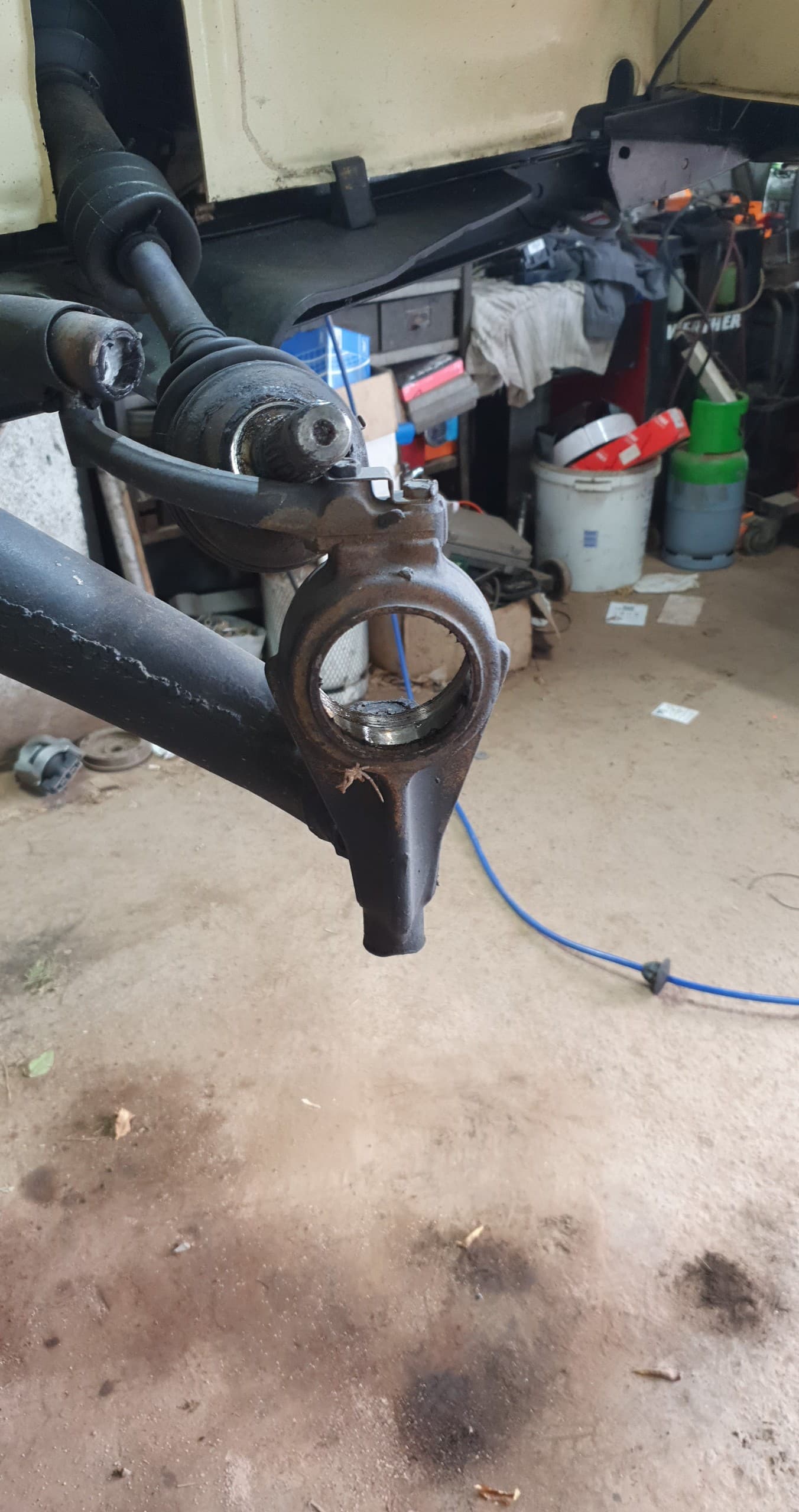

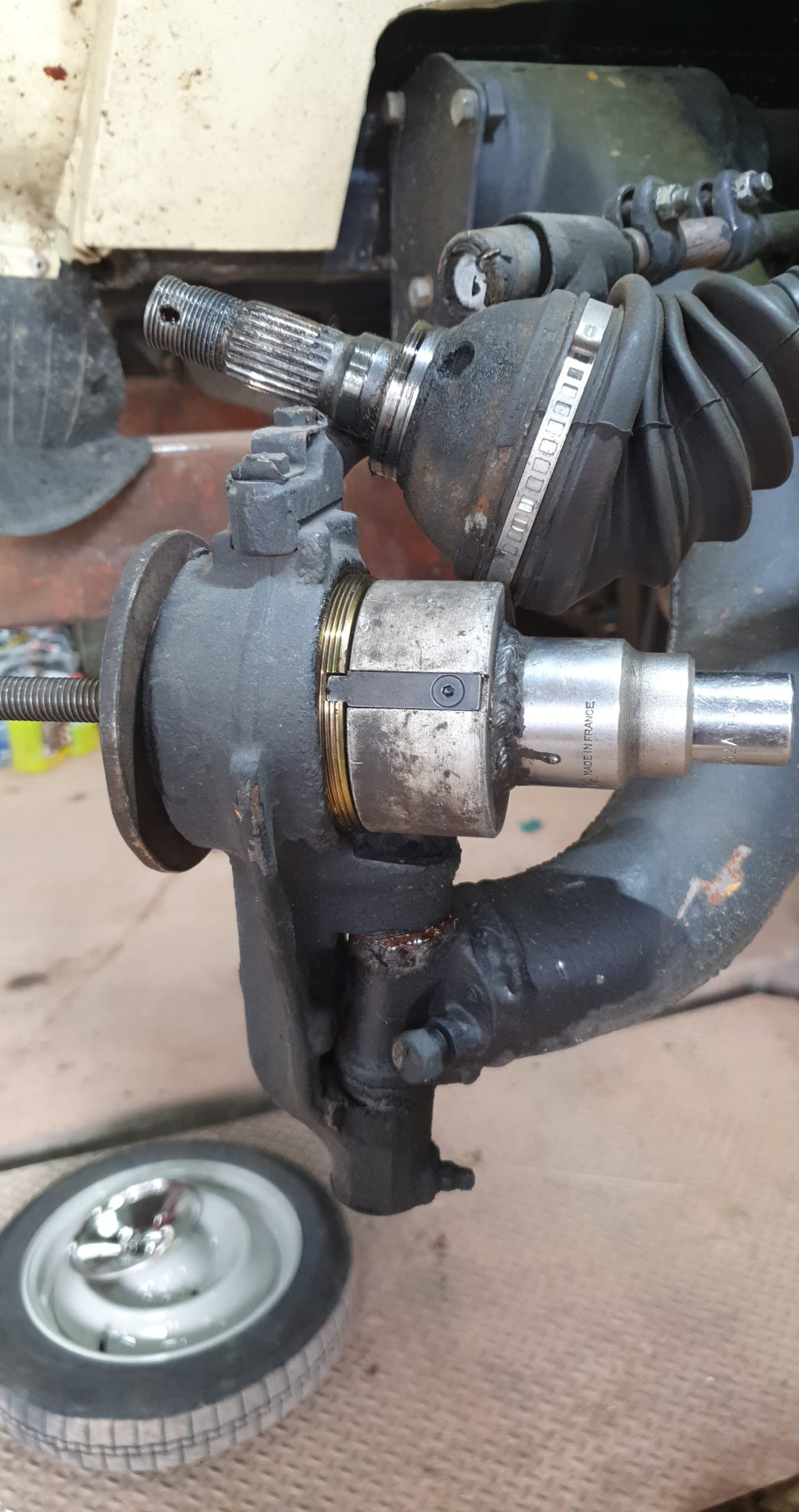

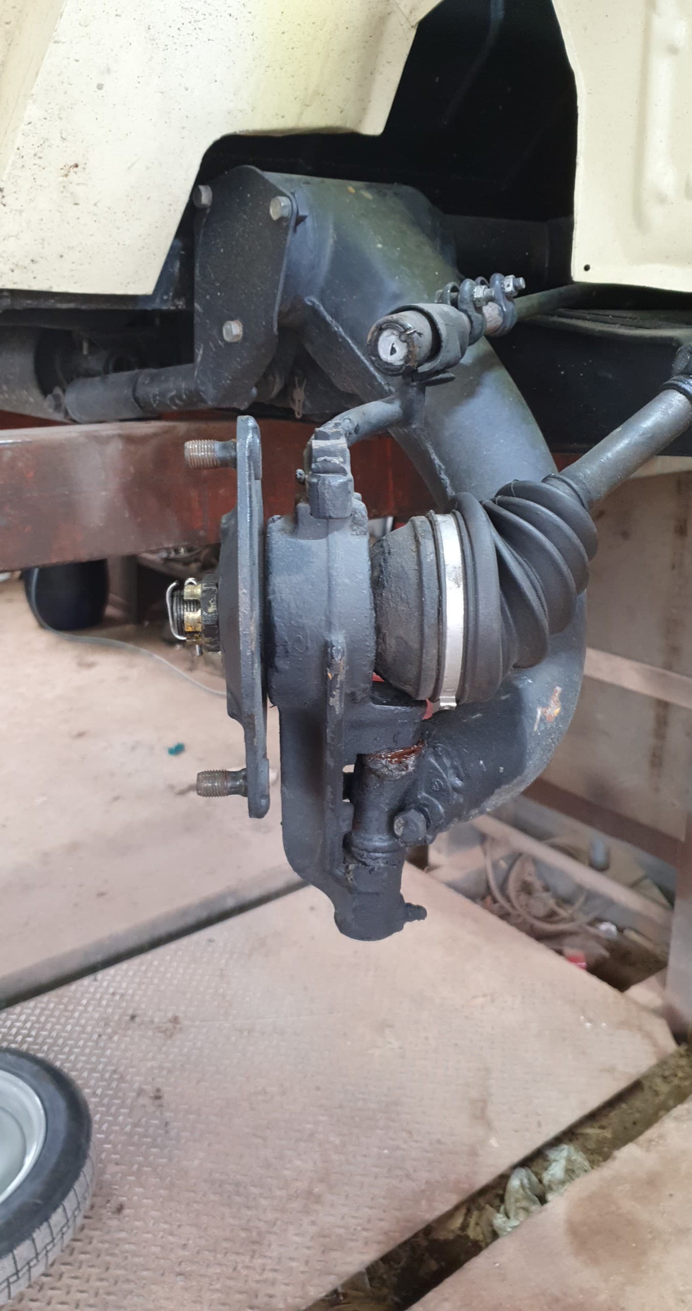

Encore quelques kilomètres d'avalés quand soudain, un joli ronronnement se fait entendre dans les virages...
Alors, opération changement de roulement.
Avec la clef qui va bien, cela se fait bien.
Et c'est reparti.
