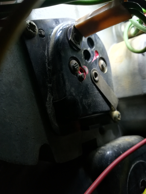

Par contre toujours pas de fonctionnement du voltmètre au tableau dont l'aiguille reste désespérément dans la zone rouge a gauche
J'ai démonte le tableau de bord et sur ce voltmètre j'ai une fiche plate femelle qui alimente le voltmètre Cette fiche comporte 2 fils ?? Pas d'autre branchement apparent.
Je voudrais bien que ce voltmètre marche tout de même....Se peut il qu'il soit HS ou qu'il manque un branchement.

Bon Rénato, j'ai branché en direct de la BAT un fil sur le voltmètre, résultat j'ai le témoin de charge qui s'allume bien mais l'aiguille reste inerte ??
Ton diagnostic ?

Re: Alternateur ou régulateur 2cv HS ??
Message par Pégé »
effectivement je suis vraiment nul :pense:
Bon moteur tournant et branchement direct sur le voltmètre, pas de mouvement de l'aiguille, donc voltmètre foutu
J'espère ne pas me tromper, la fiche sur le voltmètre comporte 2 fils et je branche le fil BAT sur cette fiche

c'est l'indicateur de charge de batterie sur un compteur large 2CV
Messages : 11567
Je viens de vérifier sur ma 60 moteur a l’arrêt l'aiguille dévie sur la droite ( D), quant je mais le contact . Moteur en route elle va sur le (C ) charge
donc toi alimenté en direct a la batterie ton voltmètre , ou ampèremètre l'aiguille doit bouger sinon il et hs . :salut:

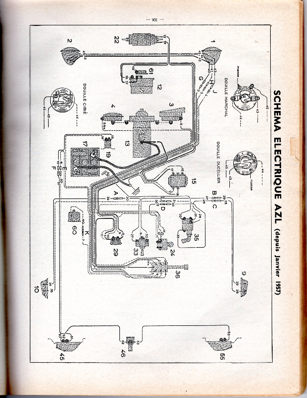

D'apres le schema ce serait voltmetre pour Charleston et club à partir de 81 les autres amperemetre alors
Voici le schéma de câblage des AZ de 1957 à 1963.
Il n'est pas très facile à lire.
L'indicateur de charge est en 29. Si on suit bien les fils qui aboutissent à ses bornes on voit qu'il n'est pas branché entre le plus et la masse comme sur les 2 CV 6, mais en série dans des fils d'alimentation de divers récepteur, tous des plus après contact. C'est donc bien un ampèremètre.
