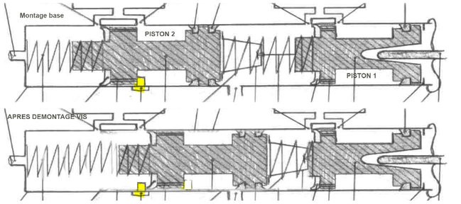

Re: Purge frein 2cv inefficace
tout est là au sujet de la vis , trouvé sur la " Légende ": http://forum.2cv-legende.com/viewtopic. ... 8&start=25
le plus intéressant :
Si le fournisseur stipule qu'il ne faut pas dévisser la vis de 11 en dessous , Si par erreur vous avez dévissé cette vis, enfoncez le piston du maitre cylindre à l'aide d'un tournevis avant de remettre la vis en place.
je n'ai pas trouvé de coupe de maitre cylindre double sauf celle ci donc la vis du dessous est PEUT ETRE la vis de butée retour du piston 2 . Suivant la force des ressorts du montage le piston 2 qui n'avait plus de butée et pas de pression lors du montage , c 'est déplacé au max vers le ressort du piston 1 et lorsque tu as remonté la vis , elle devient la butée en compression . Je te conseille d'appeler le fournisseur pour qu'il te confirme le rôle de cette vis avant démontage et de vérifier avec eux si la coupelle de piston 2 n'a pas été endommagé
Flatwin

Merci RICMAN pour ces explications, ceci dit mon maitre-cylindre est celui d'origine, le fournisseur était ... ?
Il faudrait donc que je vide le LHM du bocal, que je démonte cette vis, que je repousse le piston et que je la remonte. Puis, je refais le plein de LHM.
Es tu d'accord avec ça ?

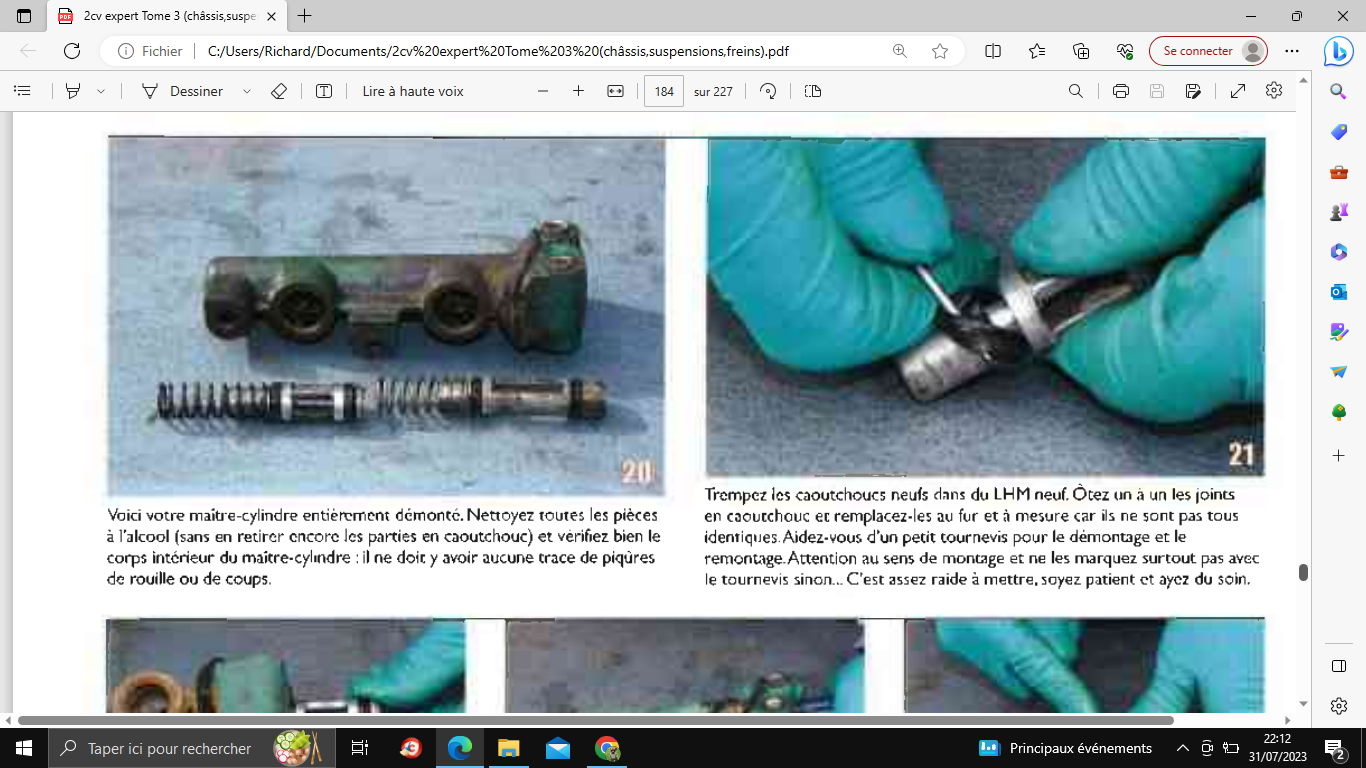

Oui mais le problème c'est ou as-tu vissé cette vis parce que il y a des joints et si il d'entre eux est percé ou griffé par celle-ci tu auras plus l'étanchéité entre les pistons donc ... soit tu le démontes pour vérifier soit tu tentes ta chance en poussant le piston directement pour y mettre ta vis comme elle se doit .
les joints en question sur photo :

En fait je n'ai pas touché la pédale de freins entre le démontage de cette petite vis, et son remontage. Reste à savoir si j'ai quand-même "une chance" de refaire fonctionner tout ça comme il faut juste en poussant avec un petit tournevis avant de remettre cette vis. .... et de re-purger à nouveau me semble t-il.
Plutôt que démonter le bazar qui risque d'être griffé ou rayé, ne vaudrait il pas mieux le remplacer tout simplement ? (et est_ce compliqué à remplacer,° Car d'après ton extrait de 2CV expert, c'est quand-même pas évident à faire et si ça ne fonctionne pas, il faudra cette fois démonter le maître-cylindre et re-passer à nouveau au moins un demi bidon de LHM.
"In Deuch' we trust"
Messages : 7194
Bonjour @Flatwin ,si tu te sent pas capable de refaire le maître cylindre et être sûr du résultat, à ta place je changerai pour un neuf, c'est pas très chère et tu sera en sécurité, car cette pièce est un élément de sécurité très important, ont ne plaisante pas avec les freins

Ben oui, c'est ce que je vais faire je crois, j'ai regardé chez BURTON, et comme j'ai aussi mes feux platines de feux arrières à changer je ferai une commande pour le tout (ma 3eme de l'année!!)
Mais ceci dit, comme sur la RTA il n'y a presque rien au sujet des 2CV après 1980, comment ça se retire et remonte ce truc ? J'ai eu ouïe-dire qu'il fallait retirer le pédalier etc,etc mais je n'ai pas de doc pour faire ça sereinement.
Messages : 7194
Bonjour @Flatwin ,c'est facile, tu retire les tuyaux, pense à vider le bocal et enleve le, pour travailler à l'aise enleve le pédalier, deconnect le MC sur la pédale de frein, ensuite retire les 2 vis et écrous sur le tablier et tu pousse le MC vers l'intérieur, pour le remontage tu fais l'inverse, je pense que j'ai rien oublié
