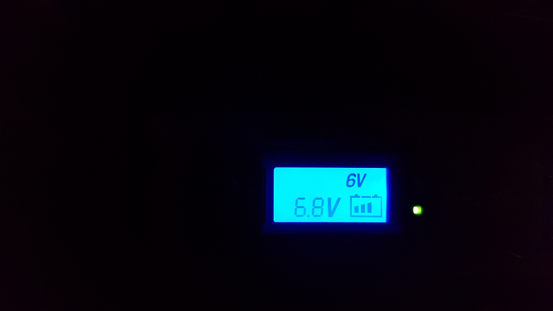

socotel a écrit : C'est un indicateur de courant de charge et pas du courant de batterie, non ?
Ha oui... Ça expliquerai ! Et donc ça voudrait dire que la batterie est HS ! :enerve2:
Madame va être contente.... :gnark:
@René : oui, je me disais bien aussi que 24h ça aurait du être bon quand même... :siffle:
Messages : 16833
Re: Chargeur de batterie : vous en pensez quoi...
Finalement, ça progresse, au bout de 48h ! Je vais la laisser encore un peu !
Peut-être pas morte la batterie ... :wink:
C'est Madame qui va être contente une nouvelle fois ! Je lui avais bien dit qu'avec la moi la vie était un perpétuel enchantement ... :mdr:
(Pas sûr qu'elle valide le propos ! :???: ) :gnark:

Croise les doigts !
Ça devrait le faire, et en plus en douceur ! c'est mieux pour la batterie.
Je sais que ces chargeurs sont très longs à charger car pas fait pour un fort ampérage sous 6V.

Oui attend la barrette n4 ,çà va venir !!! :lol: . :salut: ,(possible quelle était complètement vide )

attention au batterie très déchargées, ces petits chargeurs n'aiment pas les phases d’absorption à fort courant trop longtemps, ils chauffent et peuvent griller.
ils sont parfais pour entretenir ( floating ) une batterie tout l'hiver qui est déjà a peu prés chargée.
