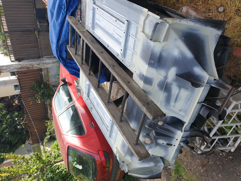

Bon jai découpé des bouts de tole pour cacher le vide entre supports de crick et planchers....
Cest pas discret mais bon...
Je soude ou cest pas bon à vos avis d'experts ??
Re: Restauration de mon ami6 1969
Posté : 11 août 2019, 00:16
par JLUC
Un soudage par points si possible ou bouchonnages.
Une fois aprètée c'est une zone à recouvrir avec du joint Polyuréthane comme sur une "moderne".
Ca se vent en cartouche ou en pot pour une application au pinceau.
Tu vois de quoi je parle?
Posté : 11 août 2019, 08:19
par Mikey 71
Nickel, beau boulot. Moi je soude. C'est quand même mieux que de la choucroute
Et comme dit JLUC, n'oublie pas de faire des joints au polyuréthane, et pas au silicone.

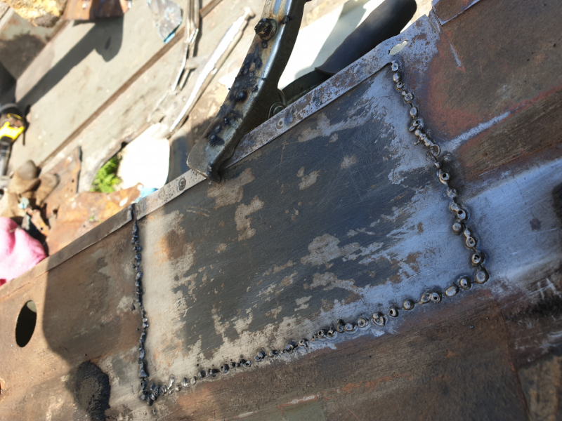

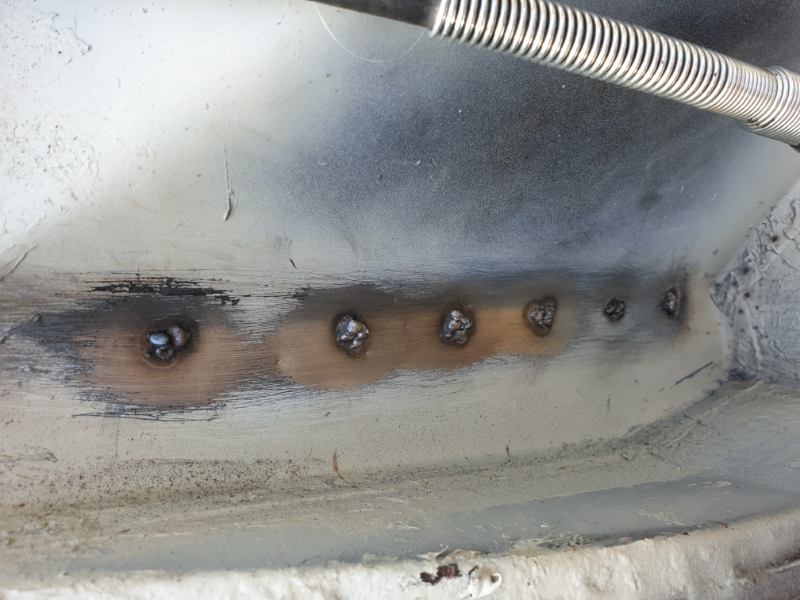

Bcp de mal à souder par bouchonnage, déjà les trous que jai faits font 6mm ( mèche à dépointer)
Le résultat est vraiment mauvais mais comme j'ai pas trouvé d'autre solution je suis allé jusqu'au bout, jai fait 6 points de chaque coté.
Et normalement je dois encore en faire 6... ( photo )
J'hésite à faire la seconde rangée de points comme sur la seconde photo , vu le résultat de la première...
Bon je verrai ça demain
À bientôt
Posté : 20 août 2019, 07:42
par Mikey 71
Ben moi je trouve que c'est pas si mal que ça, surtout si c'est une première... En plus ça va pas beaucoup se voir

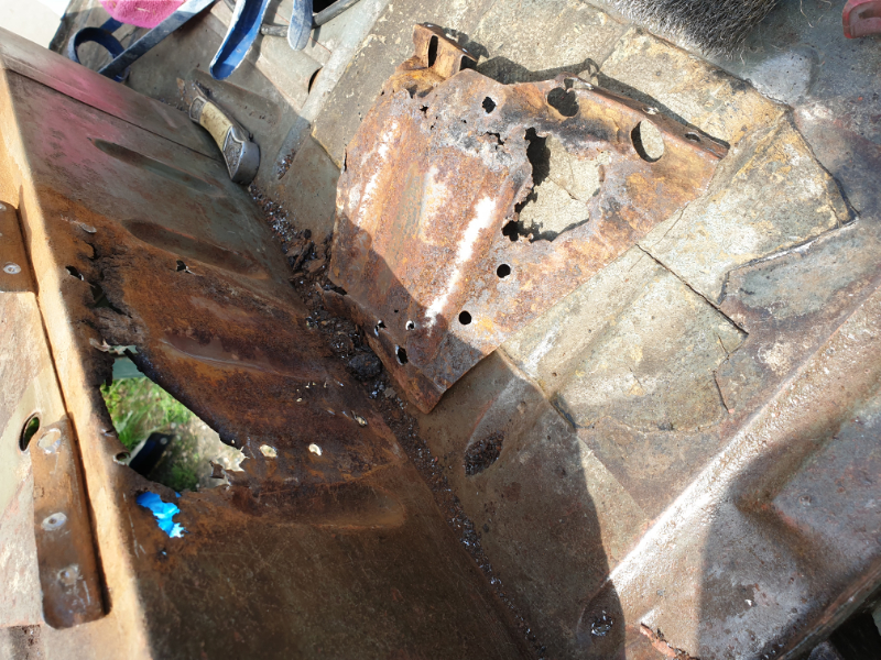

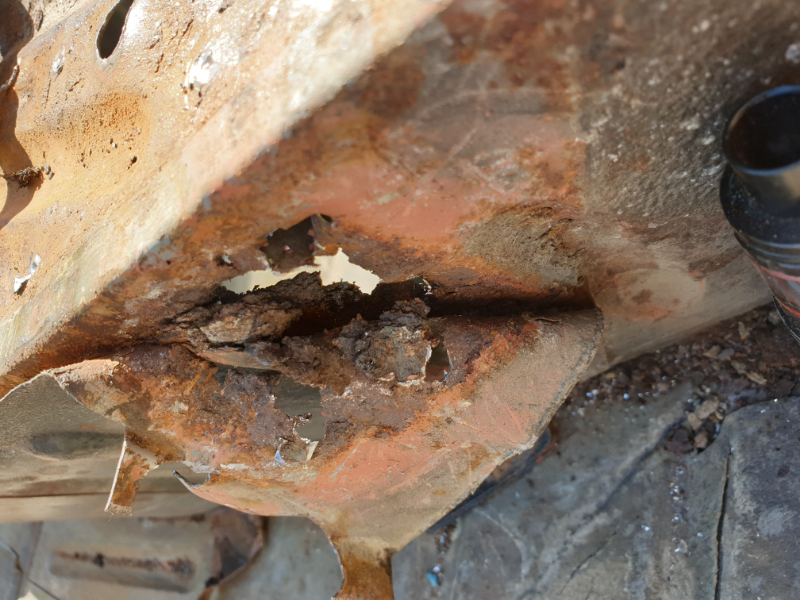

Un peu dégoûté aujourd'hui, je vérifie que le coffre est ok, 1 petite boursouflure, je gratte 1 peu et... voilà ce que je vois..
Grosse déprime..........
Bon à plus tard
Posté : 20 août 2019, 12:38
par JLUC
tu fais les frais de nombreux restaurateur.
Les vieilles autos sont pleines de surprises.
La chasse à la rouille est un sport à plein temps
Courage, une belle pièce à former et zou.

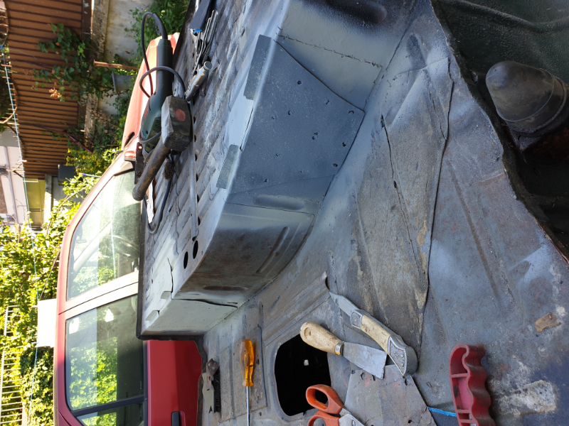

Oui, j'aurais du m'en douter, dire qu'au début je partais pour une petite réparation, sans décoquer...
Là je vais avoir 4 pièces à faire, ce qui me pose question cest les 2 parties coffre, avec leurs formes ( nervures ?)
Je ne vois pas bien comment je vais m'y prendre
Pour les 2 renforts rien de particulier.
Merci pour ton soutien
Posté : 21 août 2019, 09:18
par Filofax
Avec un marteau de carrossier et un étau, tu peux réussir a reproduire les nervures.
Je l'ai fait, donc tout le monde peut le faire :D
Ce sera pas nickel nickel, mais c'est ton fond de coffre, donc...
Mais je serais de toi, je regarderais de l'autre coté. la partie que tu dois changer, c'est là où le châssis est en contact avec la caisse (sur une 2Cv c'est pareil)

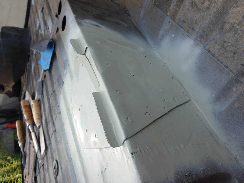

Jai fait une réparation, sans doubler les toles, avec du 1.2mm que j'avais chez moi, j'en ai soudé une partie par points, une au bouchonnage et les plaques elles-mêmes bord à bord .
Voilà ce résultat, cest a fignoler
Je pense que ça tiendra..
À bientôt

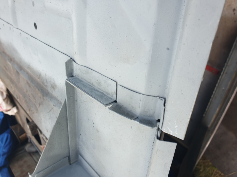

Finalement j'ai bricolé des renforts, sans les rainures mais bon...
Très compliqué à bien les souder au bouchonnage, je m'y suis repris à plusieurs fois!!
Posté : 25 août 2019, 21:33
par Mikey 71
Salut, t'inquiète pas ça tiendras.... C'est plutôt pas mal souder en plus

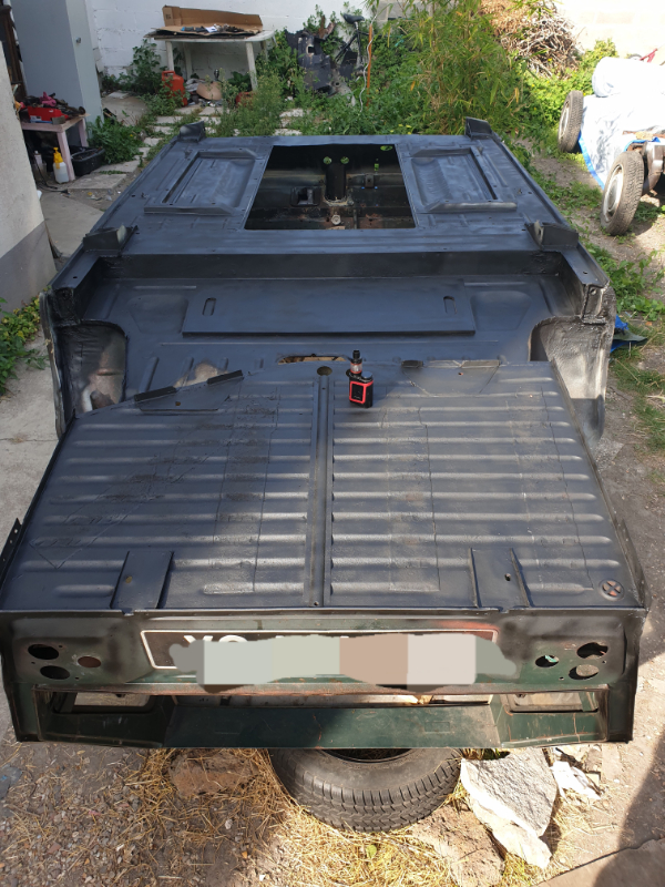

Je pense en avoir fini avec le coffre, hier et aujourdhui jai remplacé les pièces de fixation des ailes arrières, complètement bouffées aussi...
Donc bientôt je retourne la bête !
Encore 2/3 trucs à vérifier et je la remets à l'endroit !!
À bientôt

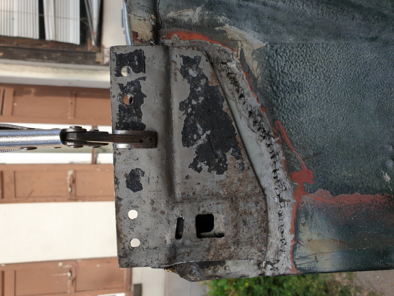

Encore du boulot au niveau du coffre, cest maintenant le renfort de fixation de la caisse au chassis. En grattant un peu, même soucis, de la rouille !
À bientôt

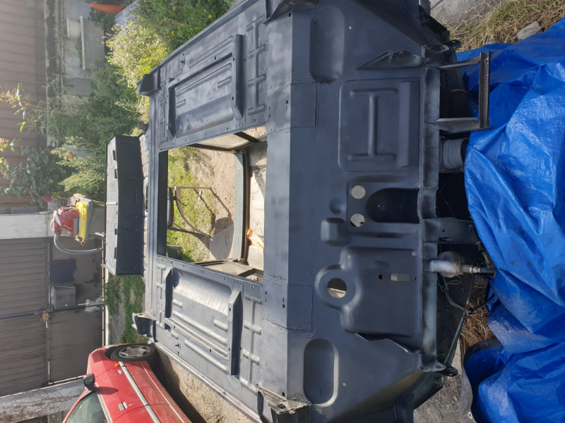

Après de nombreuses erreurs, de périodes de doute et de découragement, je crois pouvoir dire que la partie basse de ma belle est terminée..
Des que je peux je la retourne
Jai mis le joint carrosserieun peu partout, et fait les dernières soudures sur du "primaire avant soudure "..
À bientôt pour la suite
Posté : 06 sept. 2019, 17:03
par Mikey 71
C'est quand même du bon boulot que tu as fait là... Bravo...
