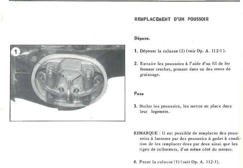

J'ai effectivement essayé de retirer le poussoir en mettant un fil électrique dans le trou de graissage (avec son entourage plastique pour éviter de rayer) mais ça n'a pas été très concluant.
Le trou est en effet orienté vers le centre du moteur. Et j'ai vraiment peur de rayer.

La méthode Citroën avec un fil de fer pour ôter le poussoir est bonne.
Une petite rayure à ce niveau n'a aucune importance, il n'est pas question ici d'étanchéité, tout baigne dans l'huile !

Pour sortir un poussoir ,moi je n'ai besoin de rien . Faut simplement positionner le poussoir sur le point le plus haut de la came
en tournant le vilo, ensuite avec le doigt on rentre dans le poussoir et on fléchie un peut son doigt pour coincé le poussoir en tirant
et il doit venir ,il y a aucun effort sur un poussoir ,faut juste le tirer bien droit. :salut:

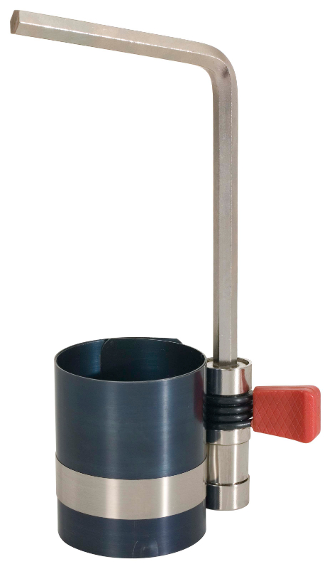

Je ne parviens pas rentrer le piston dans le cylindre.
Je n'ai pas de pince ou de collier à segments... J'ai essayé sans mais :enerve2: :enerve2: :enerve2:
Impossible...
J'ai commandé un collier à segments mais ... j'ai peur d'avoir fait un mauvais choix.
Une fois le piston entré dans le cylindre grâce au collier à segments... Comment on retire le collier :???: :???:
ça peut se déplier ?

C plus facile quand le piston est sorti de la bielle , oublie pas le tiercage

Effectivement je me demande si je n’aurais pas mieux fait de démonter le piston
Bientôt la deuche sera en pièces détachées :lol:
Oui j’ai vu qu’il fallait les placer à 120 degrés
Je n’y aurais pas pensé mais c’est juste logique...
