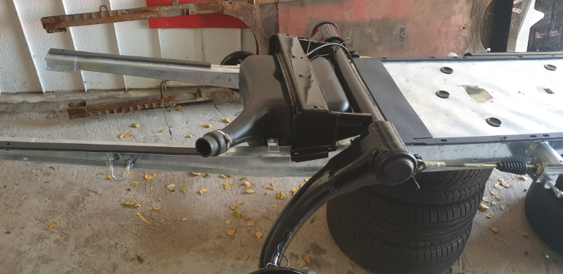

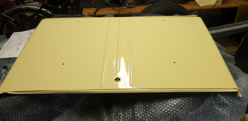

Après sablage application impression phosphatante anti rouille puis mise en peinture

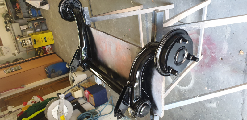

Remontage

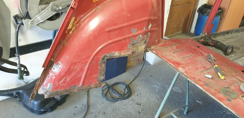

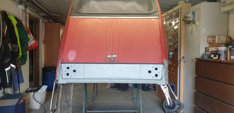

Début de restauration de la caisse depoitage du fond de coffre et de la jupe arr

Petit ajustage avant soudure c bon ça colle

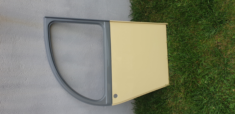

Préparation des portes et du coffre avant application du sinto liquide

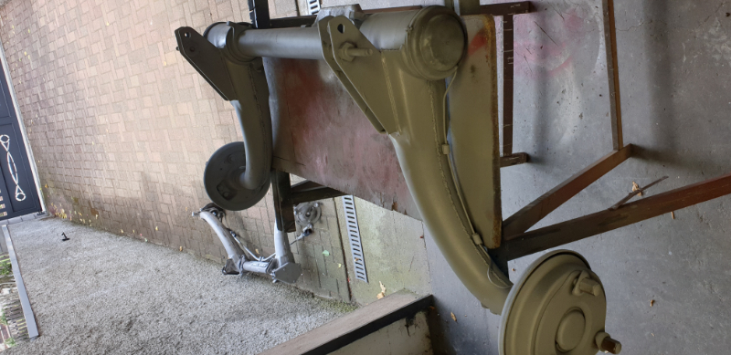

En attente de l application de l impression phosphatante a base de zinc

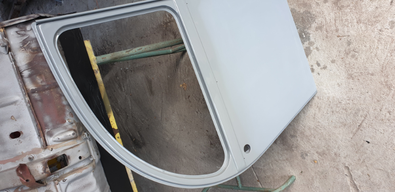

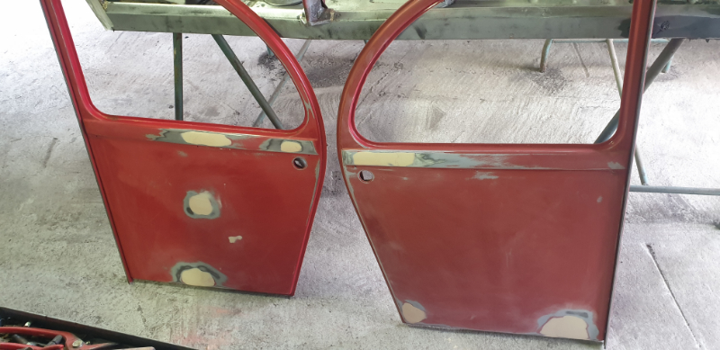

Après application du mastic liquide pour éliminé les derniers défauts ponçage au grain 120 puis mise en apprêt
