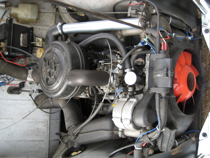

:salut: Pourquoi il ne pourrait pas le monter :???: j'ai bien mis un moteur AM2a sur mon pick-up qui a la même configuration et beaucoup montent des AM2 sur leurs 2cv , au besoin si il veut il peut toujours mettre une grille en perçant aux endroits des 4 trous de la grille et souder des écrous sur le collecteur .
Pour le manchon de la soufflante il faut le recouper parce que sinon il ne passera pas avec la barre de phare mais pas le supprimer totalement et tu pourras adapter une soufflante par la suite comme celle que j'ai fait ou une autre version.

Re: Comment on reconnaît les moteur 2cv
