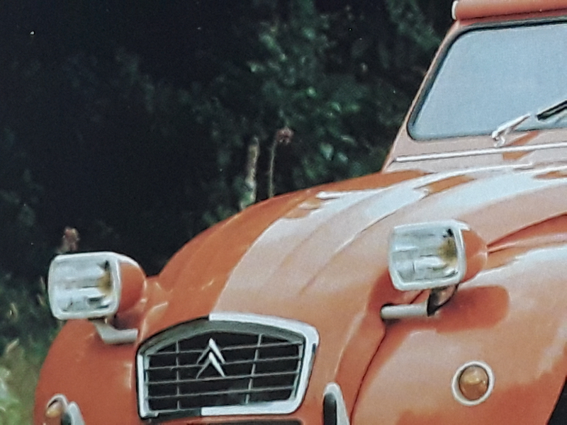

préparant les jantes pour la peinture et voyant l'état des pare chocs, et du support des phares je les ai également démontés pour les remettre en état...
La couleur semble proche de celle des jantes, mais je doute quelque peu....qu'en est-il svp ?
pour mémoire deuche 2 CV 6 de couleur couleur AC 329 LE. orange TENERE
jantes couleur AC 140 gris rosé

Salut Papy je confirme la couleur gris rosé pour le pare choc et
barre de phares plus les jantes bien sûr quand au ac 329 Voilà
À bientôt
À bientôt

Bonjour et merci papy...
ces photos vont venir compléter le dossier que je fais pour zou
