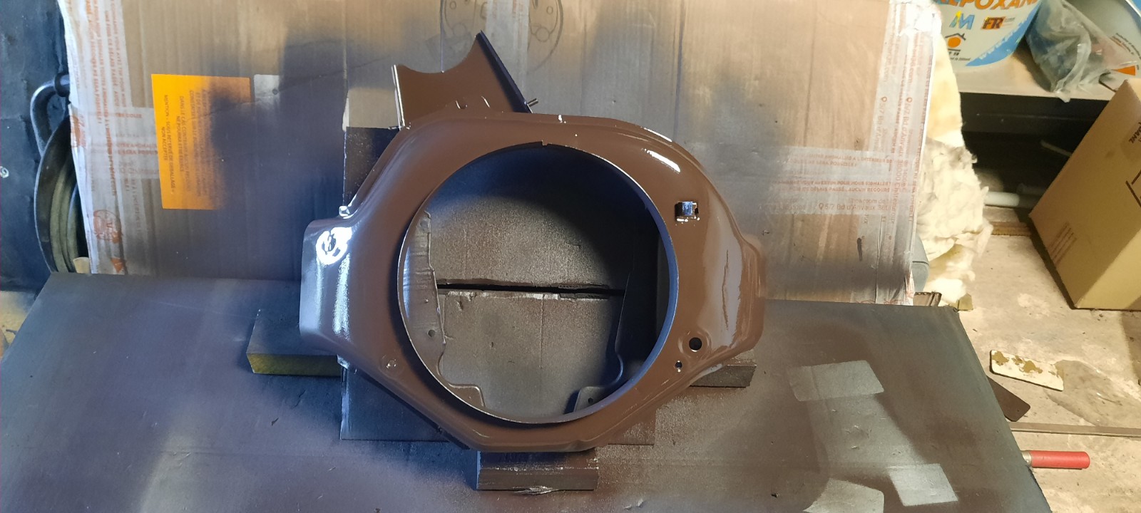

Mais moi c'était au moment de rentrer le piston avec les segments dans le cylindre qui me posait problème. Le comprime segments n'écrasait pas suffisamment les segments dans leur gorge, du coup ils debordaient de trop pour rentrer correctement.
Ce matin dernière couche de peinture, j'en ai fini avec le marron 🙂

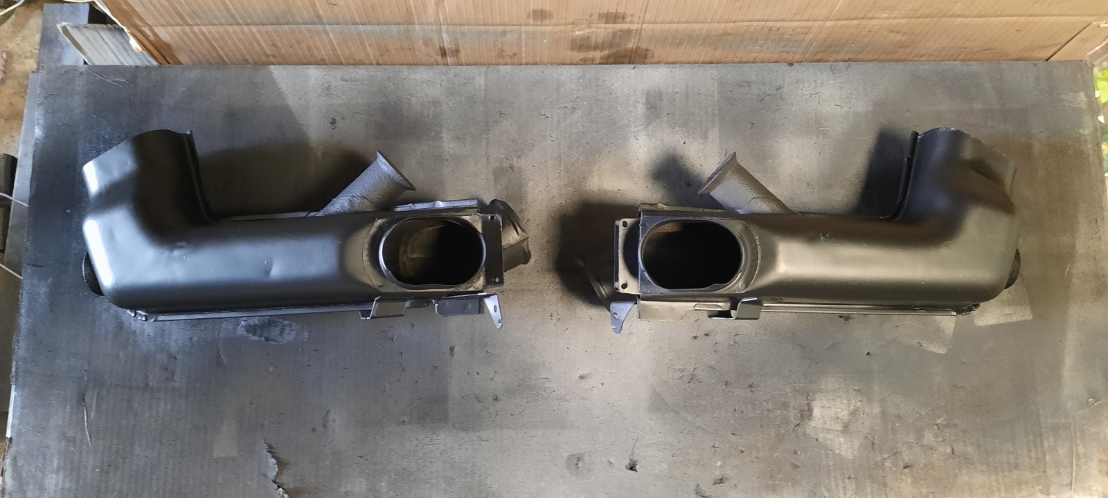

Justement la prochaine étape c'est le collecteur que j'ai repeind à la peinture thermique hier soir.
Pour les vis et goujons filetés, je les ai passées à la brosse métallique et fais travailler avec du wd40 pour qu'il n'y ait pas de résistance au serrage.

Très joli comme d'habitude, tout de même attends toi à ce que la peinture (même thermique) ne tienne pas trop bien du côté échappement, c'est que ça chauffe beaucoup cette petite bête la 🥵

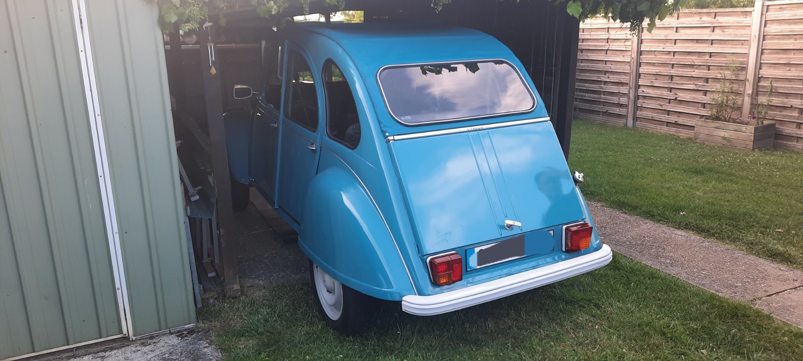

La capote est bien arrivée et on l'a mise en place hier soir.
On installe le système d'ouverture intérieure cet après-midi car je n'ai pas les trous de fixations sur la caisse donc on doit percer et fileter pour le mettre.
Ça a déjà une autre allure 🤗

Merci, on est contents du résultat 🙂.
On a finalement dû mettre des inserts pour fixer le cadre d'ouverture intérieure de la capote c'est plus costaud !
