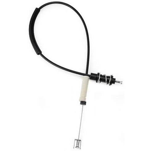

Est ce que quelqu'un peut me dire à quoi sert cette pièce ? Je ne suis pas sûr qu'elle appartienne au moteur AM2 , il n'y a qu'un seul sens de montage :???:
Posté : 21 sept. 2021, 14:01
par Socotel
Ca ne serait pas tout bêtement un guide pour le câble de starter ?
Posté : 21 sept. 2021, 14:37
par Eric13190
J'ai trouvé ça sur MCC
C'est pour fixer un câble, starter? Accélérateur?
Posté : 21 sept. 2021, 17:43
par Stephane ak350
Salut c est pour fixer le câble électrique…qui va vers l’ alternateur, je pense. :pensif:
Posté : 21 sept. 2021, 17:49
par Stephane ak350
Heeuuu!! J ‘m’a trompé….. :boulet2:
Posté : 21 sept. 2021, 18:06
par Filofax

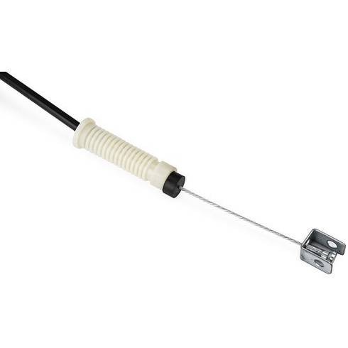

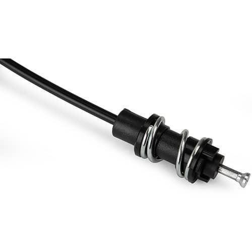

Je suis du même avis qu'@Eric13190, c'est bien le guide pour le câble d'accélérateur pour les carburateur double corps pour pédale suspendue.
Posté : 21 sept. 2021, 20:47
par lucky40
Merci à tous pour vos réponses. Le truc bizarre c'est que lorsque je regarde les photos du moteur avant démontage, je ne vois pas cette pièce pour la simple et bonne raison que je l'ai récupérée sur le moteur AM2A de rechange... Je ne vois pas trop comment un câble de petite section peut se fixer dans l'anneau qui me semble gros...je pencherais plutôt pour la fixation du faisceau électrique avant... :???: :salut:
Posté : 21 sept. 2021, 22:06
par RICMAN41
:salut: C'est bien le guide du câble d'accélérateur et le câble n'est pas qu'un simple câble
c'est la spirale en plastique blanc qui vient dans le cercle de ta plaquette et qui est freiné par un circlip pour la tension du câble.
je te ferai une photo du lien demain .
Il te faudra percer ton tablier pour le passage du câble qui n'est pas au même endroit qu'un simple corps et te trouver une pédale d'accélérateur et un pédalier avec pédale d'accélérateur suspendue.
au tablier
câble entier
