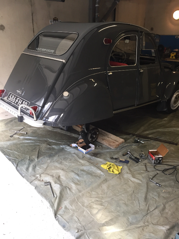

2-mission freins Arrières
Une roue était freinée légèrement en permanence... le ressort de rappel des mâchoires était cassé... l’interieur des tambours bourrés de graisse, et en démontant, les roulements ont dégagé... bref à refaire.
J ai remonté des cylindres de roues, mâchoires et ressorts de freins neufs, mais je dois commander les roulements, bouchons et joints pour refaire les tambours.

J’ai remonté les tambours avec des roulements , joints, et autres accessoires neufs.
Remplace la pompe à essence fuyante, et... mise à feu!!!
Tout va bien quelques minutes, je la laisse chauffer un peu... par ce froid de canard....
Et la poutapout poutapout... elle se met à ne tourner que sur une patte....
Grrr je me dit que l allumage électronique neuf est déjà mort....
en débranchant les fils de bougies j identifié rapidement que le cylindre gauche ne donne pas. Je branche une bougie sur le fil et constate qu il y a pourtant de l allumage (our le boitier est bon). Par acquis de conscience je change la bougie (elles sont pourtant neuves) et la tout rentre dans l ordre!
M’enfin!!! Pourquoi cette bougie est déjà morte!!!
Ça a l air de tourner, hop je vais faire un tour histoire de remettre du 95 dans le réservoir. Ça tourne plutôt bien. Moteur en rodage donc je ne tire pas dessus, mais elle accroche un 75 80 sans trop forcer, vibre qd même un peu, freiné ( ou plutôt ralenti...) me semble t il normalement... me voilà prêt je pense pour l épreuve du ct!

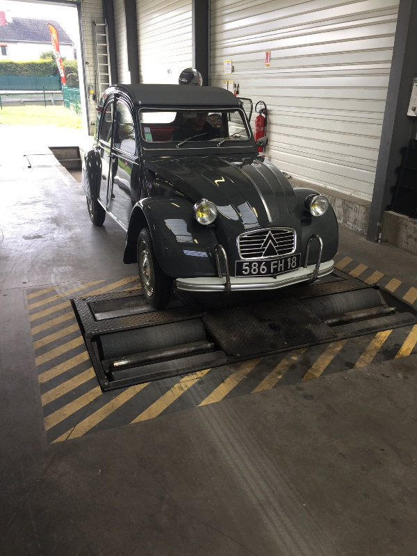

Et voila, une belle étape de franchie ce matin avec succès!
Encore quelques petits trucs à faire dessus, mais malgré tout un sans fautes au ct.

Comme je n ai jamais passe de CT , il verifie le desequilibre du freinage ? T avais combien ??

Fredjojo a écrit :Comme je n ai jamais passe de CT , il verifie le desequilibre du freinage ? T avais combien ??
Oui c est vérifié. 18% AV et 15% AR.
D ailleurs même la polution était pas trop mal mais n apparaît pas au CT ( non demandé avant 70).
