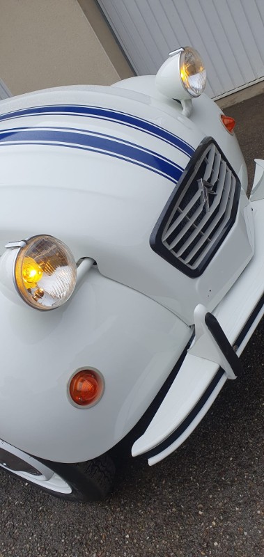

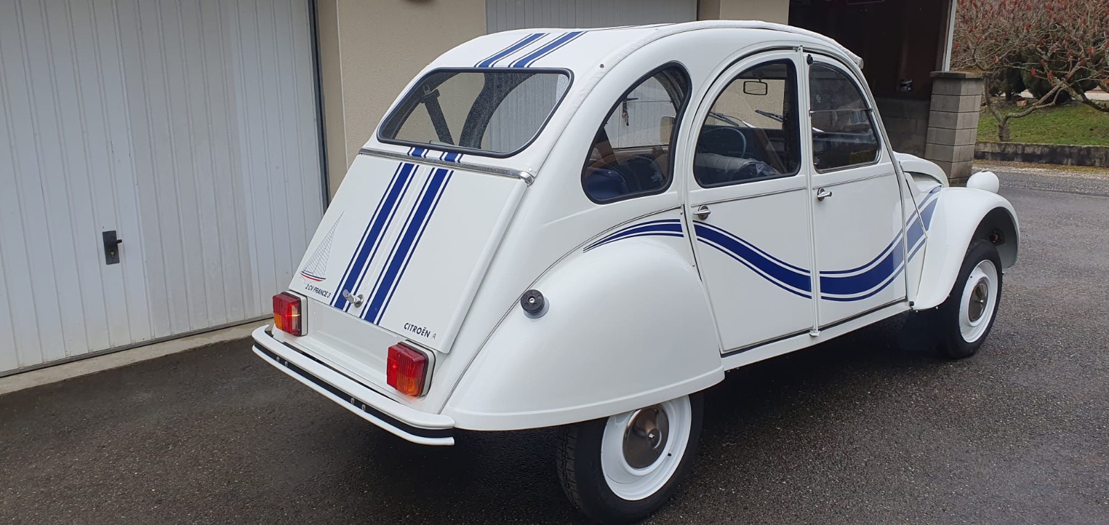

Salut à tous,
Premiers tours de roue pour tester la bête (sans moi au volant, c'est pour ce soir) !
Je sais, la poignée n'est pas droite, je corrigerai ça ce soir !!
Tout roule bien avec qq détails :
- Ampoule de compteur grillée
- Jauge à essence : à voir après un plein complet
- Freinage pas encore ouf, à vérifier (étriers avant... et peut-être purge et rodage)
Et en statique, les lèvres de joint de porte (neuf) que se 'recroquevillent'... on attend de voir s'il prend la forme où s'il vaut mieux les raccourcir...
CT imminent ! :clap:

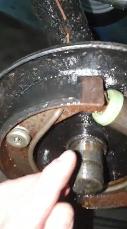

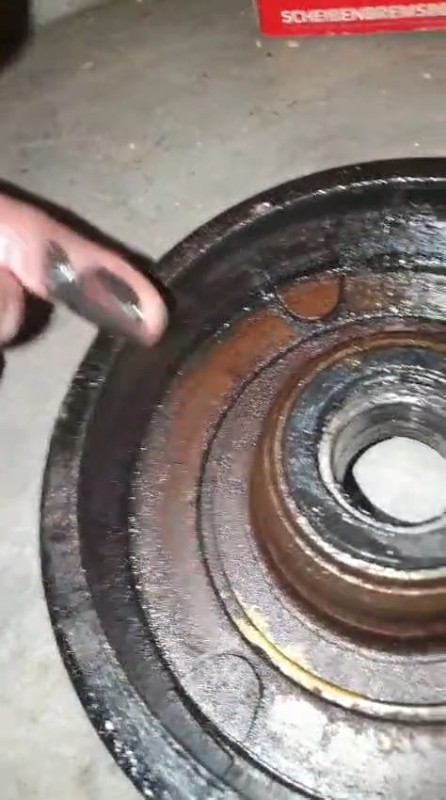

En parlant de problèmes...

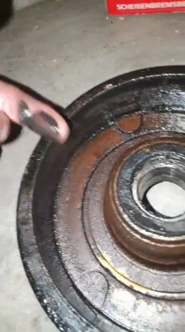

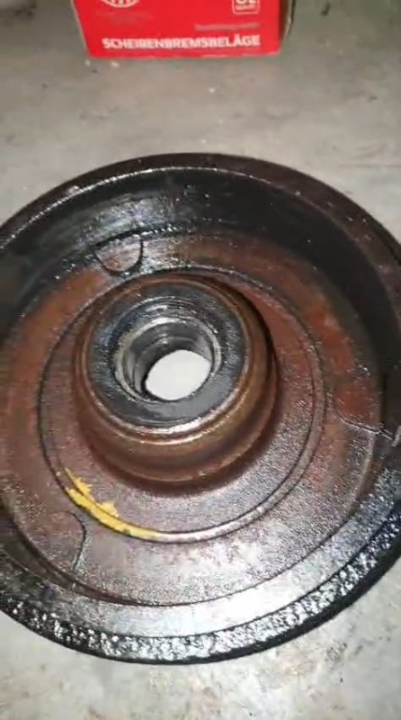

La pédale étant toujours 'molle' Damien a retendu la tige de commande... erreur. AJD devait avoir lieu le CT, mais bilan des courses, roues AV bloquées... mais.. Traces de LHM sur le tambour ARG !
Les boules... démontage... le cylindre de frein AR (neuf, provenance MCDA) pisse le LHM, tout le tambour et les garnitures sont gaugés !
A l'heure où l'on se parle, le défaut doit petre soldé et la purge en cours... mais bon, toujours rageant, surtout avec des pièces neuves !!
Wait and see,

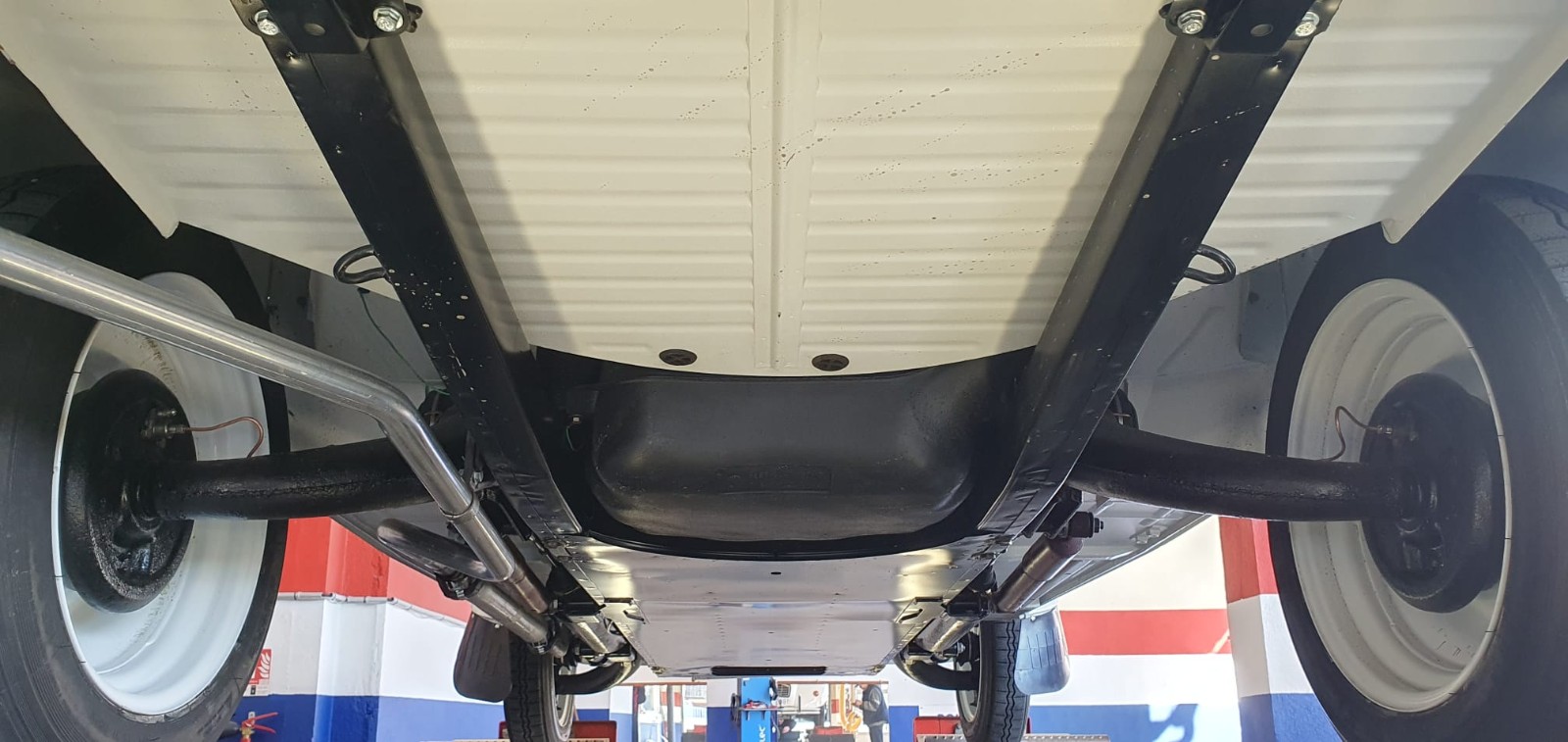

Salut à tous,
Arghhhh.... Le CT n'est pas vierge !!!
Le controleur a trouvé que les roulements de roue AR grognait un peu (on avait rien vu de bizarre)... mais c'est sans contre-visite ! Ca fait ch... quand même, et surtout de devoir changer les roulements... mais bon, le CT est validé !
Quelques photos dans son cadre, pour la forme ! :
