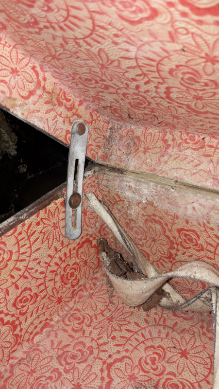

Comme je suis toujours en attente de fourniture de pièces :enerve2: ,pour avancer je vais attaquer la fabrication des deux valises de coffre , j'en ai une en modèle que je pourrai éventuellement récupérer mais en faire une ou deux ne me prendra pas vraiment plus de temps le plus compliqué sera de trouver la quincaillerie correspondante à la valise en stock , si des fois vous avez une adresse .
Quelles photos de la valise ( c'est le modèle du dessous ) .
Poignée en cuir et grenouille de fermeture avec serrure ,
[/i]
Grenouille de fermeture
Entrebâilleur.
Papier intérieur ,

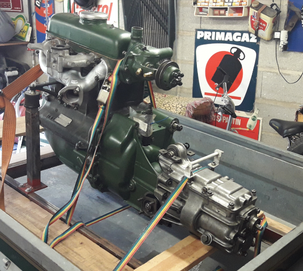

par Marc 77
:salut: Jour bon à tous ,
Le bas moteur part en congés ou plutôt en cure de jouvence dans un établissement spécialisé à la Tache (16) l'air de la campagne devrait lui être bénéfique :france: la bas il retrouvera des copains :wink: un peu comme une colonie de vacances, au programme grand nettoyage, démontage ,coussinets , segmentation , chaine de distribution et réglages fins ensuite convalescence sur le banc d'essai et reprise du patient aux alentours du 15 sept restera la mise en peinture ( Vert wagon ) et il sera tout beau tout neuf , restera plus qu'a lui faire reprendre sa place .
Chargement dans la soute du Camping-Car :pouce: .[/i]
