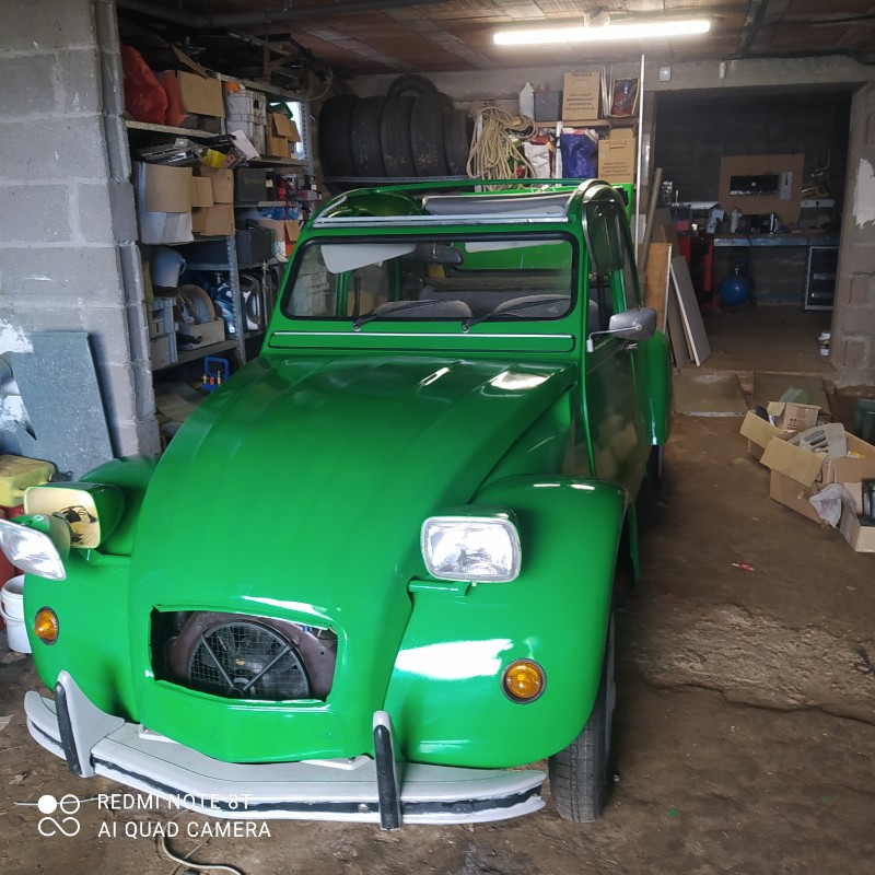

Bonjour a tous
Un bon moment que je n était pas venu mais boulot, boulot sur la2 patte et sur Les sur les autres voiture que je delaissai et puis vacances donc j'en profite pour vous montrer Mami après sont lifting mais hélas encore du boulot car elle a fait sa première sortie hors du portail cette aprèm et tout à pas été comme j'aurais espéré mais demain passage au ct
Re: Restauration de ma titine
Posté : 01 sept. 2025, 21:20
par Deuchémoi
Remets la poignée de la malle à l'horizontal, sinon tu vas te faire recaler au CT ! 😁
Que s'est-il passé lors de sa sortie ?

par cirev13
One belle métamorphose, félicitations :clap: et bonne chance pour le CT.

par Eric13190
:champagne: beau Boulot.
C'est une belle réussite, bravo :clap:

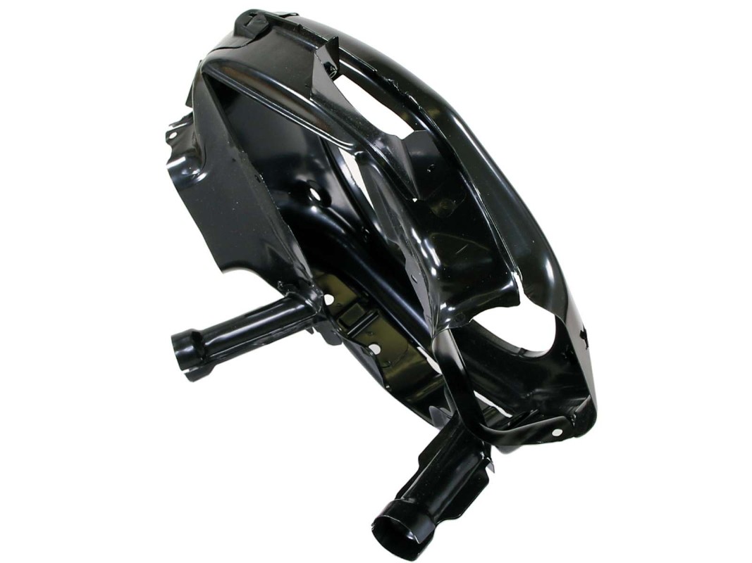

Ca ressemble à ça :
citroen-2cv-circuit-refroidissement-boitier-ventilateur-2cv6-a-partir-1981-P10092-3.jpg

C'est ça, le manchon passe sous le filtre à huile, côté droit, sous le cylindre côté gauche, j'ai toujours gardé les refroidisseur ,certains les ont retiré, car avec les vibrations la patte fixé sur le pot casse
Posté : 05 sept. 2025, 15:08
par Damien25
Voilà,
J'ajouterais casse tout le temps, tôt ou tard :D . Et après, le conduit frotte parfois même sur le disque... donc à surveiller. Je n'ai pas en tête de modif' pour renforcer la zone, perso je ne m'en suis jamais occupé autrement qu'en changeant la pièce (je ne roule plus comme avant... Je faisais 20000Km par an au début avec la France 3 !!).
Sans doute que de doubler la patte de fixation suffirait à sérieusement allonger la durée de vie...
