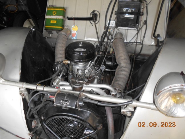

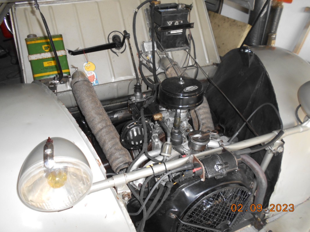

Plus rien à faire sous le capot... Si, peut-être changer la bobine un jour, et mettre celle d'origine en métal et triangulaire avec une bobine Alfa !
Sinon, j'ai vieilli les tubes en tissus pour l'air chaud, installé des fils noirs d'allumage et privilégié un bidon d'huile Ad hoc...
