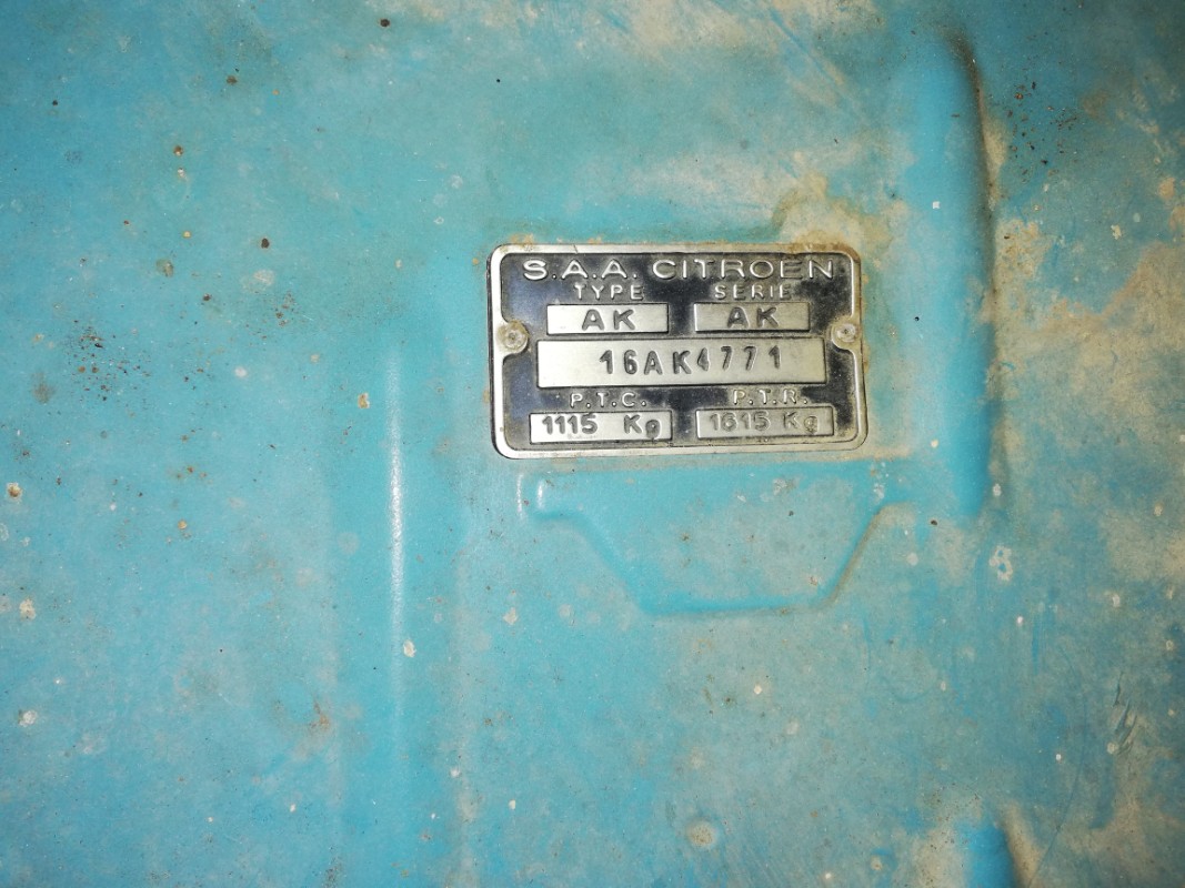

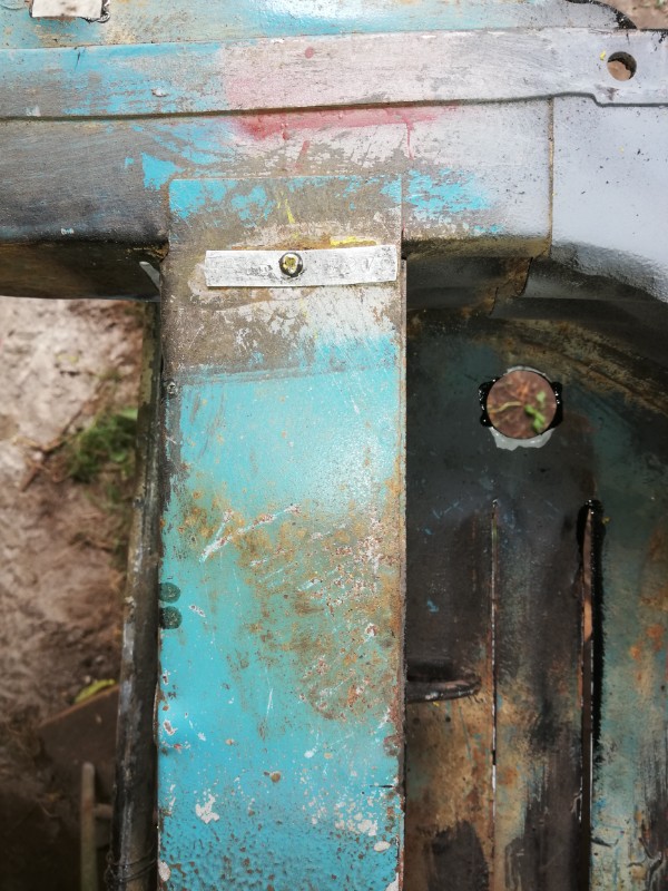

Merci pour ta réponse. Je n'ai qu'une seule petite plaque vissée sur le châssis :
Le n° sur la carte grise est celui que je retrouve sur la plaque Citroën :
Il est donc probable que le numéro de la petite plaque alu qui commence par un "O" et fini par un autre "O" soit le numéro du châssis ?
Cet après midi je passe à la déchetterie pour tenter de recupérer le morceau de tôle que j'ai découpé où devrait être la frappe à froid, s'il y en a une ? Je croise les doigts pour que la benne n'ait pas été vidée...
Posté : 25 juin 2021, 12:38
par Losekem
La petite plaque rivetée sur la première photo doit être quelque chose comme le numéro de plateforme, mais qui ne se rapporte à rien du tout, ça doit être juste là pour que Citroën puisse suivre ses productions. C'est celle ci qui commence et finis par un 0 ? Si oui je pense plus à une coïncidence :???:
La plaque dont je te parlais est effectivement celle de la 2e photo, la mienne était juste placée sur la traverse de châssis !
Si jamais tu ne retrouve pas ta tôle ou que les numéros sont illisibles, je serais toi je le frapperais moi même (shuut faut pas le dire ;) )
Si on suit la logique de la frappe de mon ak, ta frappe doit être : 0AK-AK-16AK47710
Avis aux connaisseurs, ça change peut être selon les années !
