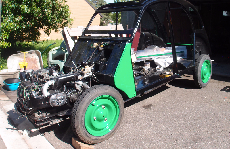

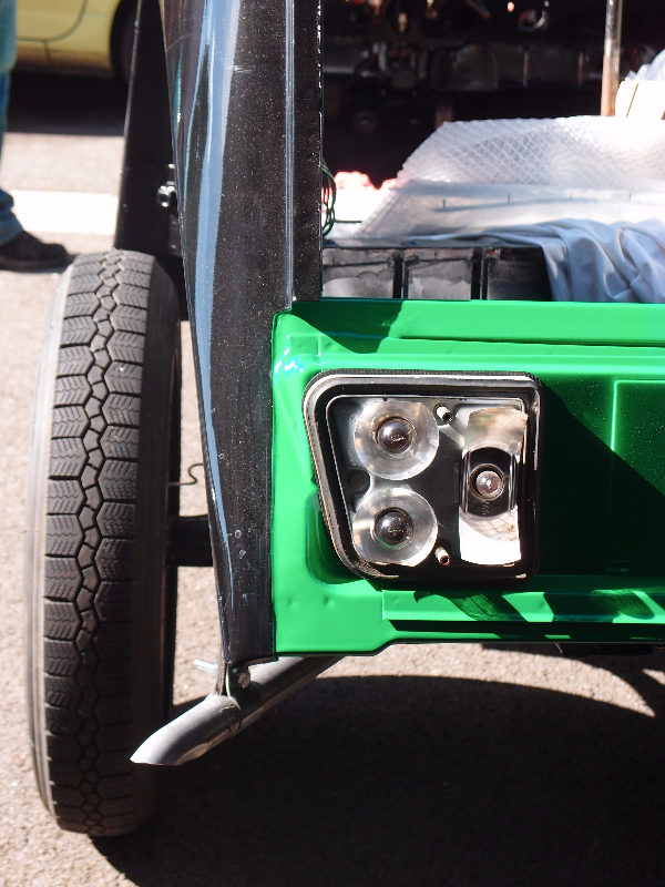

suite des aventures, ça se remonte doucement.
Les freins sont opérationnels, le câblage électrique à été repris par endroits et est en cours de remontage, les roues ont retrouvées des chaussures...
Y a un peu de poussière,
Mais il reste encore du travail, et elle devras rouler pour le 24 juin car je compte me rendre à un rassemblement de véhicules anciens les 24/25 juin à Belfort.
Je suis inscris donc plus le choix...faut que ça avance, j’espère y arriver.

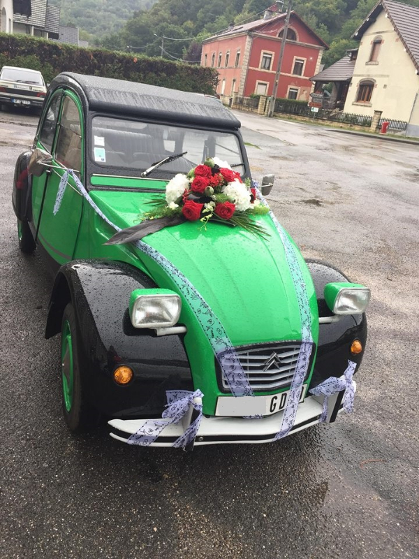

Posté : 01 juin 2019, 15:32
par eric90
quelques nouvelles; la deuche roule bien, en dehors d'un soucis de craquement lors du passage en deuxième, ce qui va m'obliger à déposer le moteur et la boite pendant l'hiver prochain.
quelques photos lors de sortie local, dont un mariage ou elle fût à l'honneur
avec une ainée
De mariage
en promanade local lors du festival "belfort auto retro 2018"
Je suis sur d'autre projets en ce moment, ..une peugeot 203C...la construction d'un nouveau garage et ...
... j'ai acheter une autre 2cv...
