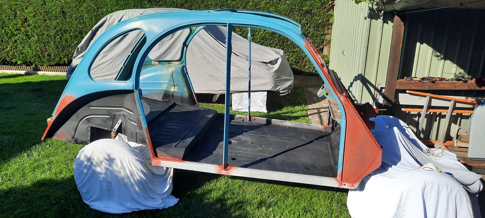

Je fais un peu le point sur ce qui a été fait dernièrement.
Mon beau-père a blaxonné le sol intérieur et les passages de roues arrières après avoir réalisé tous les joints d'étanchéité au sikaflex.
Finalement on fera l'apprêt et la peinture avec la caisse solidaire du chassis, on préfère faire comme ça les joints d'étanchéité seront peints en même temps.
C'est moins courant de faire ainsi mais tous les éléments non-peints seront bien entendus marouflés et mon beau-père l'avait déjà fait comme ça il y a 10 ans sur la sienne.
Ce week-end était consacré au poncage de la caisse et des ailes.
Mon fils était de la partie, après tout c'est sa voiture 😄

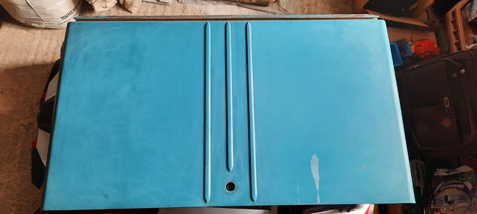

Ce matin j'ai poncé au grain 400 la malle arrière, après avoir décollé l'autocollant et récupéré le sigle 2CV4 en alu.
J'ai repris les côtes pour le replacer au même endroit quand tout sera repeint.

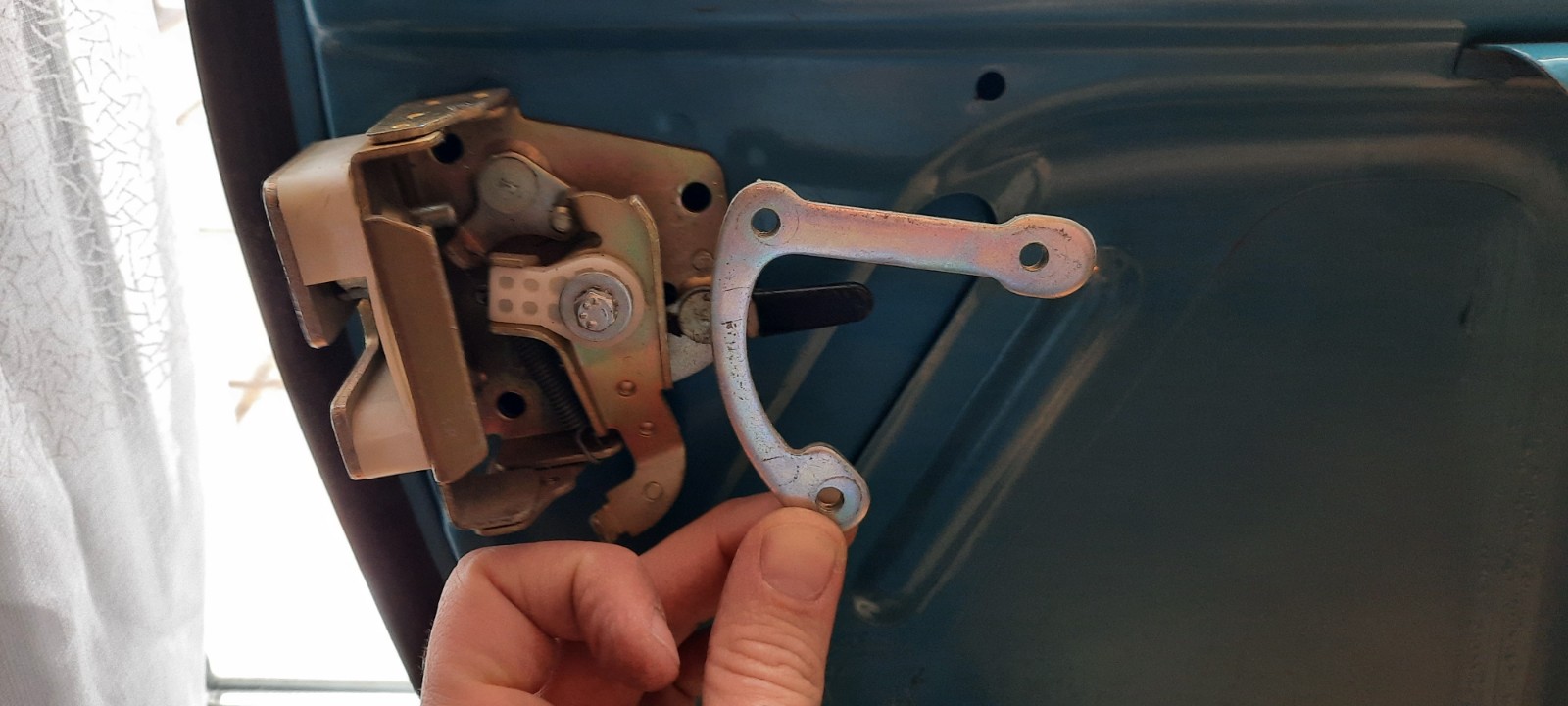

J'ai aussi désossé les 4 portes pour les préparer au poncage et à la peinture, il ne me reste que les 2 vitres arrières à déposer avec leur joint.
Il faut juste faire attention à ne pas faire tomber la platine qui tient la serrure quand on dépose le tout

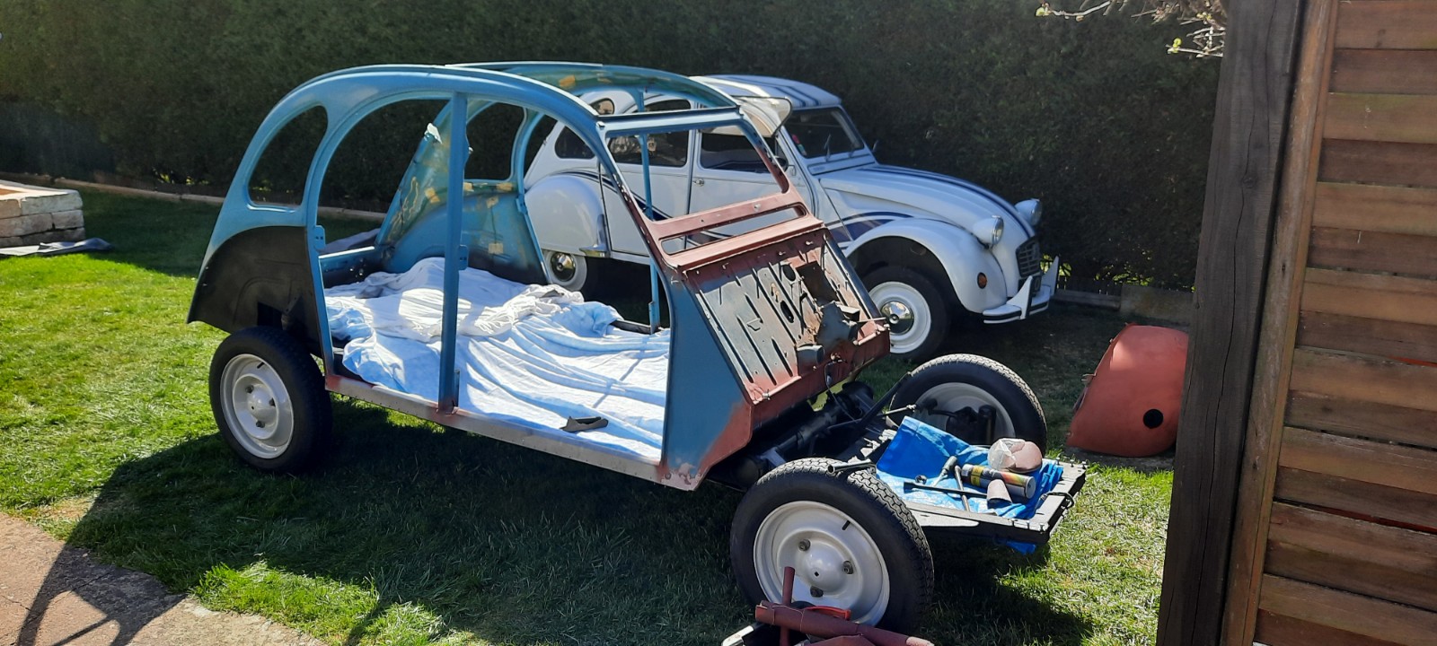

C'est la 2cv de beau papa derrière :amour:?

Eric13190 a écrit : 13 avr. 2025, 23:53 Salut.
Beau boulot comme d'habitude.
Salut !
Merci.
Oui c'est bien la sienne, elle est mieux débâchée 😄.
C'est pratique d'avoir une autre deuche pour comparer en temps réel 🙂

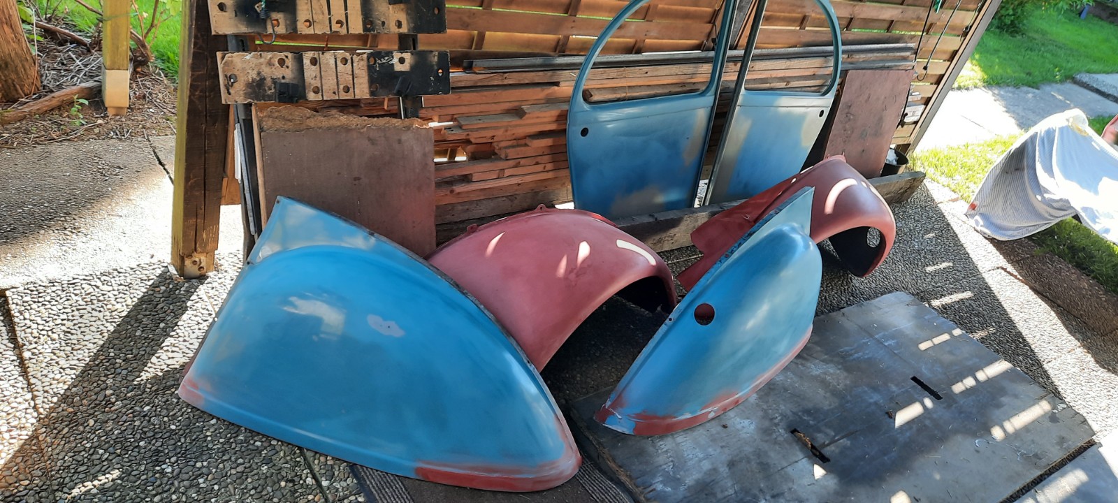

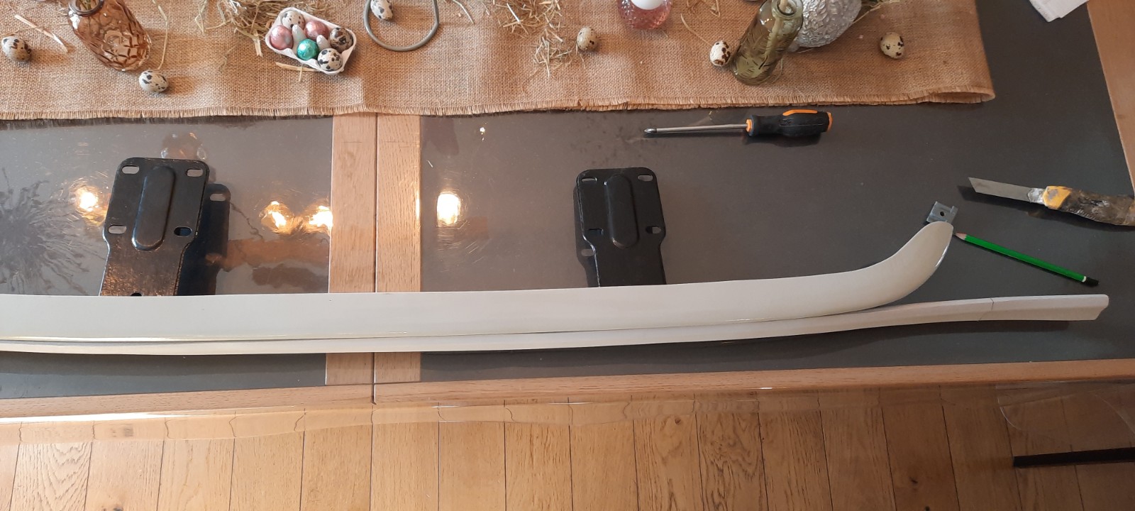

Pendant que beau papa faisait du redressage et mastiquage sur les portes, j'ai continué sur les éléments qui nécessitent de la peinture grise AC 140.
J'ai dû m'y reprendre à plusieurs fois pour les butoirs de PC avant, mais c'est bon c'est fait. Hier soir j'ai pu tout remonter :
J'ai tout remis comme c'était d'origine avec des joncs gris.

Malgré les pièces de fixations achetées prévues pour monter les joncs, j'ai dû en modifier certaines pour fixer les embouts de finitions :
J'ai dû découper à la disqueuse deux platine de fixation pour que le trou du PC coincide avec celui de l'embout de finition

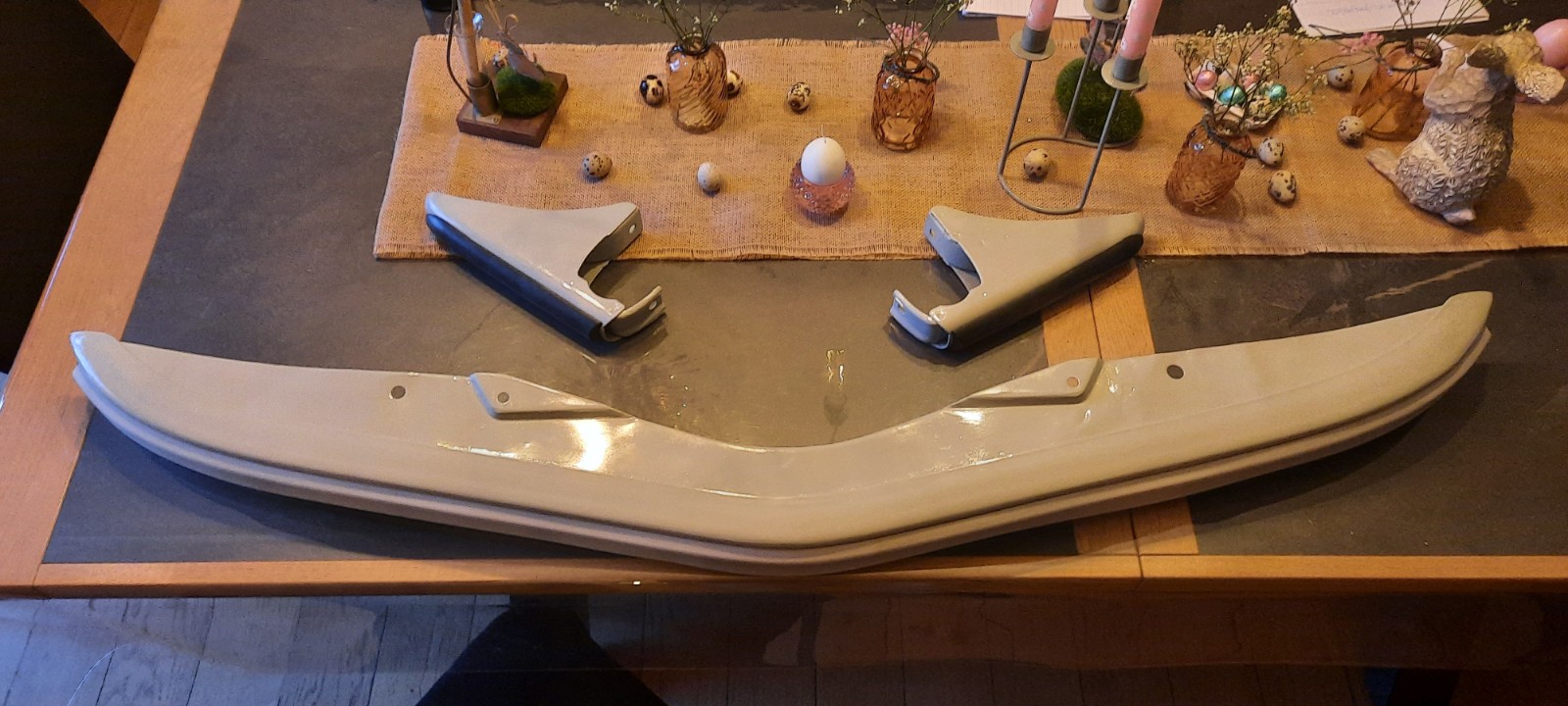

Prochaine étape, la barre des phares qui était grise aussi à l'origine et qu'il faut remettre en état

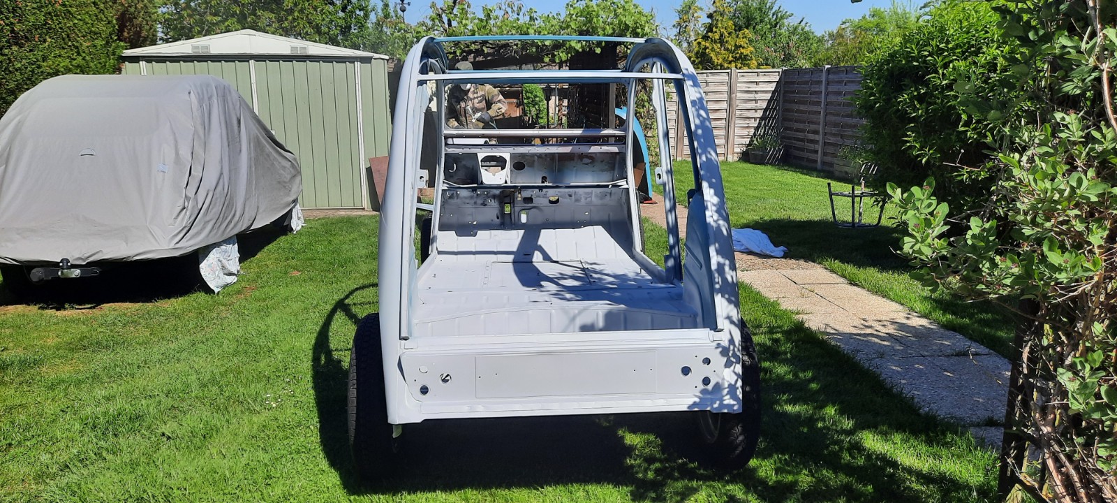

Alors c'est parti pour apprêter la caisse et tous les éléments qui sont maintenant réparés ! Un travail de longue haleine encore une fois réalisé par mon beau-père pour une grosse partie
Re: Restauration 2CV4 de 1974 de Pascal57
Posté : 01 mai 2025, 13:42
par Pascal57
Il était temps d'harmoniser un peu toutes ces couleurs 😄
Au final 1L d'apprêt a suffi à couvrir les parties qui le nécessitait.
J'ai eu le droit de faire le capot pour m'entraîner à faire la future peinture 🙂
Posté : 01 mai 2025, 13:45
par Pascal57
Ça a déjà plus de gueule !
Prochaine étape : poncage !
Je vais prochainement commander la peinture, ce sera fait finalement ce mois-ci si les températures sont comme aujourd'hui c'est parfait 🤗

une question: tu as apprêté avec quel produit ?
le resultat est bien sur la photo.
Posté : 02 mai 2025, 22:27
par Pascal57
Oui on aime bien cette couleur même si on a hésité à la repeindre en un beau rouge ! 🤩
Le primaire est de la marque Gerko, c'est un gris clair qui couvre très bien, j'en vend au boulot.
