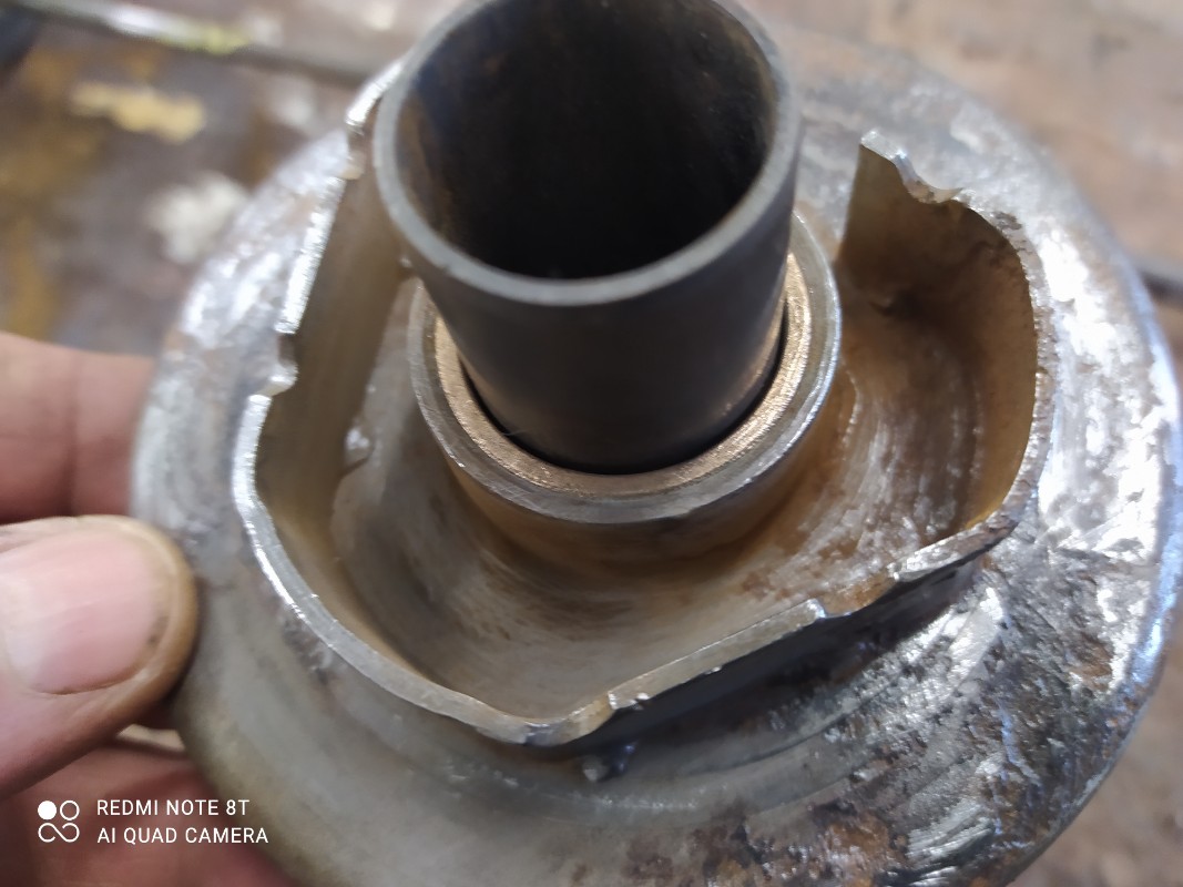

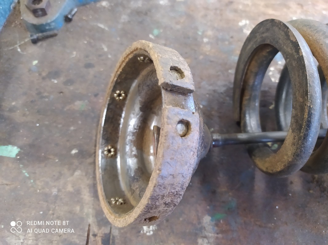

bsr a tous

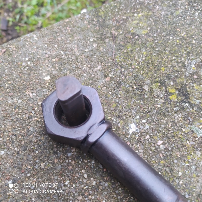

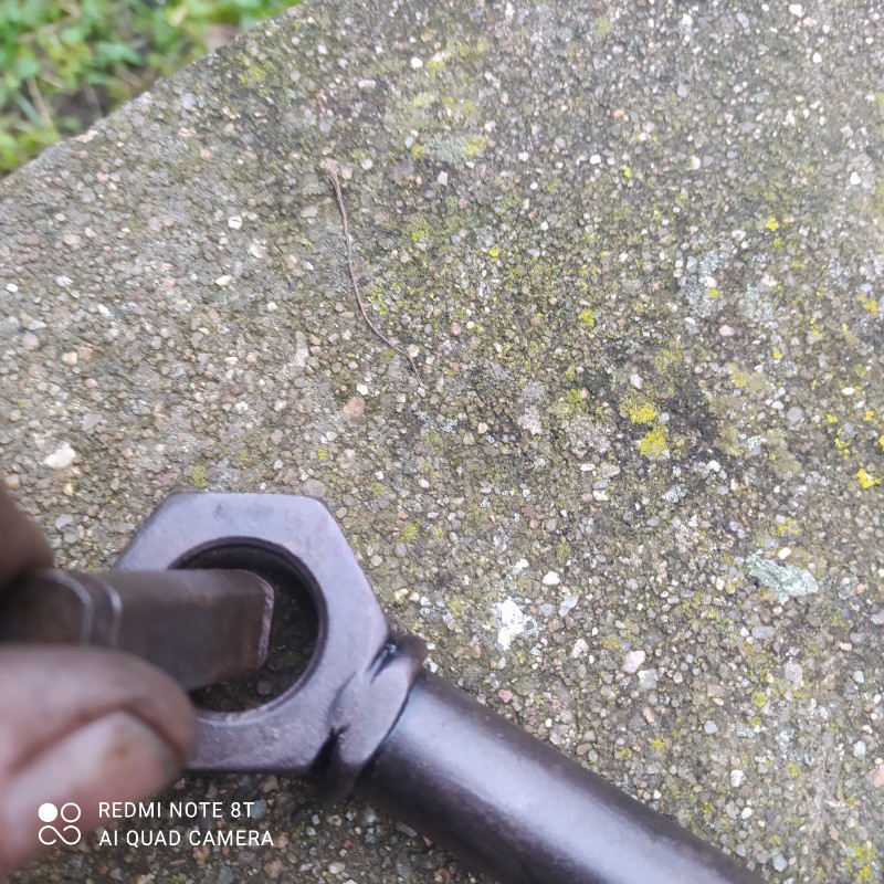

bon en attendant un miracle c'est a dire trouvé un chassis d'ocas , pas trop chère en bonne etat et a coté de chez moi bin oui j'ai bien dit un miracle , et bien j'essais de reparer le reste qui tombe en morceau j'ai attaquer les pot de suspension j'ai refait un pot avec une tole galva
mais quelque question a se sujet pour savoir l'etat de mes pieces
1 la coupelle qui est souder sur le pot a une bague en laiton doit il y avoir du jeu avec le tube de reglage qui rentre dedans ??
2 la coupelle qui est au font a une sorte de matiere qui peu ressembler a des garniture de frein quelle est sont role , doive t'elle etre en super etat
merci

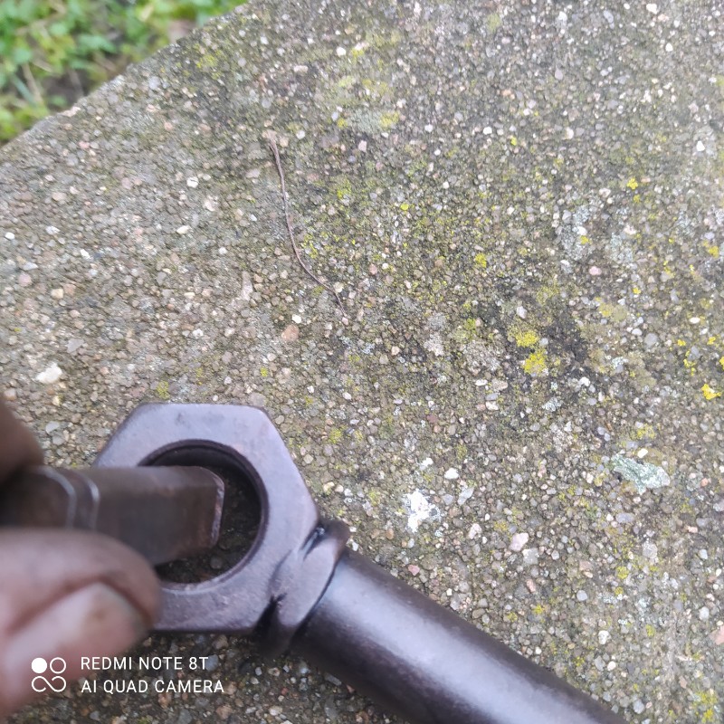

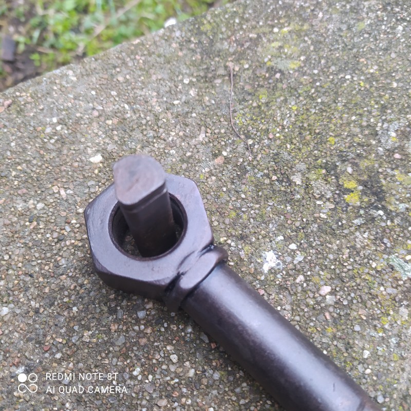

Zeus44 a écrit : 06 févr. 2025, 18:38 bonsoir a tous absent depuis qq temps du forum malgrér toujours mon probleme de chassis j'ai pas lacher l'affaire enfin si un peu vue que en enjambant tout le bordel dans le garage je me suis casser la gueule et ouvert la main sur un bout de l'aile qui etait dechirer mais sinon j'ai refait mes pot de suspension gratter et peint mes essieux 2 couche d'hamerite et graisser les roulement des bras mais il me semble que dans tout mon bazzard j'ai perdu des pieces en effet en refaisant mes pot je pense que j'ai perdu les bague qui vont dans les petite biellette au extremité des pot esctce que cela se retrouve ???
Ces bagues

Localisation : Etampes
Re: Restauration de ma titine
Message par Zeus44 »
ah oui c'est au niveau des tirant de suspension le trou de la piece qui se visse en bout du tirrant fait bien 20mm a 25mm de diametre et la sorte de goupille en triangle couteau comme il l'appelle en fait la moitié d'ou un énorme jeu entre les 2

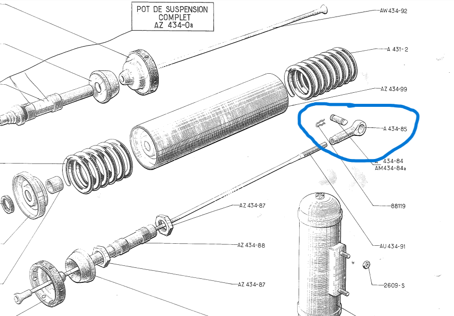

Salut Zeus44
Il n'y a pas de bague à l'intérieur des chapes de tirant.
Messages : 9628
C'est normal @Zeus44 , les contraintes se font horizontalement, donc ton ensemble bride/couteau est toujours en tension.
Je viens de les démonter, ça s'use, regarde ce post:
viewtopic.php?t=19772
