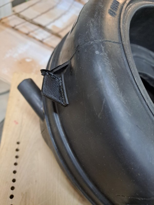

De mon côté, j'ai récuperé le filtre à air qui avait sa patte de fixation de l'entrée d'air de cassée... j'ai imprimé une rustine que je collerai en place, en attendant, j'ai tout nettoyé... il y avait bien à manger dedans !!!
J'ai aussi décapé / traité à l'apprêt phosphatant / apprêt garnissant / peinture les pièces support :
Je vous ferai part de la réparation avec ma petite patte semaine prochaine (je pourrai pas bosser dessus avant la semaine pro...).

Pendant ce temps là je me suis occuper de refaire la patte cassée du filtre à air : imprimée 3D et collée à la bicomposant noire spéciale plastique. Trés satisfait, c'est bien costaud !

Donc le filtre à air :
J'ai retrouvé une paire de vis noire pour remplacer les bi-chromatées trop 'clinquantes' sur ce filtre !
Bonnes restos à vous,

Damien25 a écrit : 10 nov. 2025, 14:03 Image
Je vais pinailler, mais y'avait pas un moyen de lisser tout ça à coup d'acétone ou autre ??
Avec les vibrations, pas de risque de rupture ?

Euh oui, là tu pinailles... ça me paraît être du super boulot.
En tout cas, difficile de faire mieux, avec les 2 pions et le collage le risque est limité au maximum.
Il aurait été dommage de changer le boitier de filtre à air sans tenter cette réparation.

Mouai , ca va casser (déjà vu )
Je préconise de faire un cordon de soudure de chaque coté avec un fer à souder et du rivesan noir , ca mélange le plastique et là , c'est du costaud .
