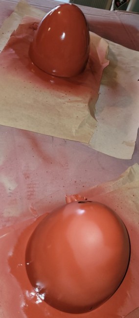

Je suis très fan de l'antirouille rouge/brun de Carter Cash, c'est ma sous couche protectrice de mes petites pièces de carrosserie, 2 couches, un petit ponçage et on recouvre :pouce:
Sous couche Carter Cash

Eh oui @Eric13190 j'avais repéré cet apprêt sur tes jantes :wink:

Oui tes pots sont bien plus propre que les miens, bon la faute a ton serviteur qui faisait un graissage annuel des couteaux trop généreux :siffle:
