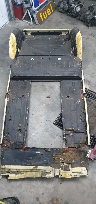

État de départ du plancher gauche :
Intérieur de l'aile :
Sous banquette :
Plancher des pédales, que je n'ai pas fini de dépointer :
Vue de côté, vide...

Meuleuse et bas de caisse gauche en cours de dépose :
Sous banquette gauche et bas de caisse rouillés !
C'est vrai qu'aujourd'hui, j'ai eu l'impression d'avoir fait un grand pas en avant, je verrai comment tout cela évoluera, je vous dirai !

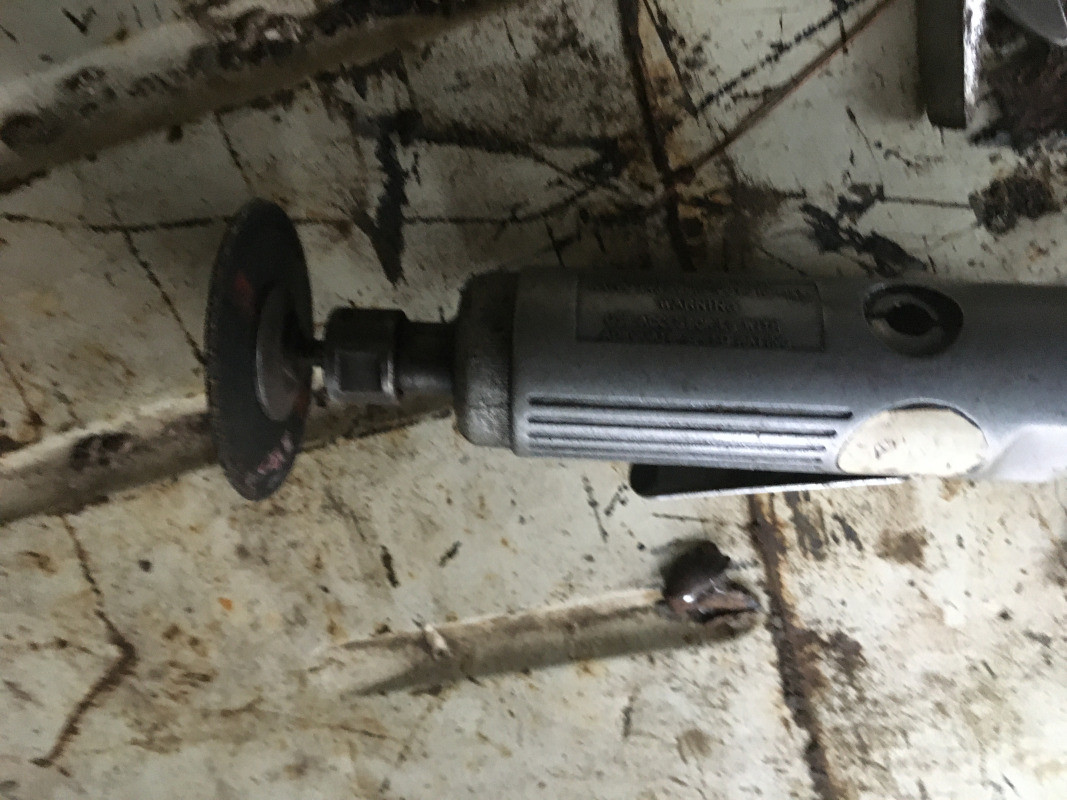

J'ai bien compris qu'il fallait trouver les points de soudure, comme avec les planchers, mais là où j'avais (et j'ai encore, tant que ce n'est pas fait !) des inquiétudes, c'est à propos du meulage des brasures.
Je vais y aller avec ma petite meuleuse à air comprimé, tout doucement..

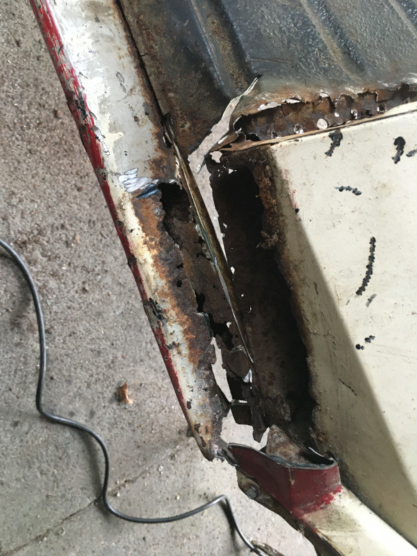

Je suis aussi arrivé à dégager le bout de bas de caisse soudé au pied milieu, sans faire de dégâts..
Des côtés négatifs, eh bien, il y en a !
D'abord, je n'ai pas retrouvé mes forêts à dépointer.. Je me demande où ils sont passés, où ils ont roulé ?
J'ai donc utilisé des forêts de diamètre 8 et 9 mm, pour faire des essais.
J'arrive difficilement à percer les points de soudure, bien que je fasse un point de centre avec un pointeau, avant de percer.. Je suis souvent un peu à côté...
Ensuite, à force de m'appuyer sur les barres, de faire levier, de taper sur le burin pour dégager les moignons de bas de caisse avant, j'ai fini par faire tomber les raidisseurs que j'avais (mal) soudés..
Cela signifie je devrai reprendre soigneusement les côtes lors de la pose des planchers et des bas de caisse, en positionnant les portes avant les soudures définitives.
Ceci dit, ça a fait de la place pour travailler et c'était bienvenu !

Tentatives de dessoudage du moignon de bas de caisse sur le pied milieu
Arrachage du moignon de bas de caisse sur le pied milieu :
Le moignon que j'ai réussi à dessouder du pied milieu :

Cette meuleuse pneumatique BEM MULLER est un outil parfait. De petites dimensions, elle passe partout. Les disques sont disponibles pour meuler, couper, ébarber.

En tout cas, je ne suis pas fier de mon travail, même s'il faudra faire avec...
D'ailleurs, une fois en place, les planchers s'adaptent mieux :
Bon week-end à tous !
PS : je suppose que ces deux gros trous ronds sur les planchers, au niveau des brancards, s'obturent avec des bouchons en caoutchouc ? Je ne vois pas à quoi ils peuvent servir, pour évacuer l'eau ??
Re: Etat des lieux de ma 2cv
Posté : 16 déc. 2023, 17:52
par Damien25
Pas facile le depointage....
Oui, y'a des obturateurs :
Tiens, 2/3 traces de corrosion, faut que je traite ça !
