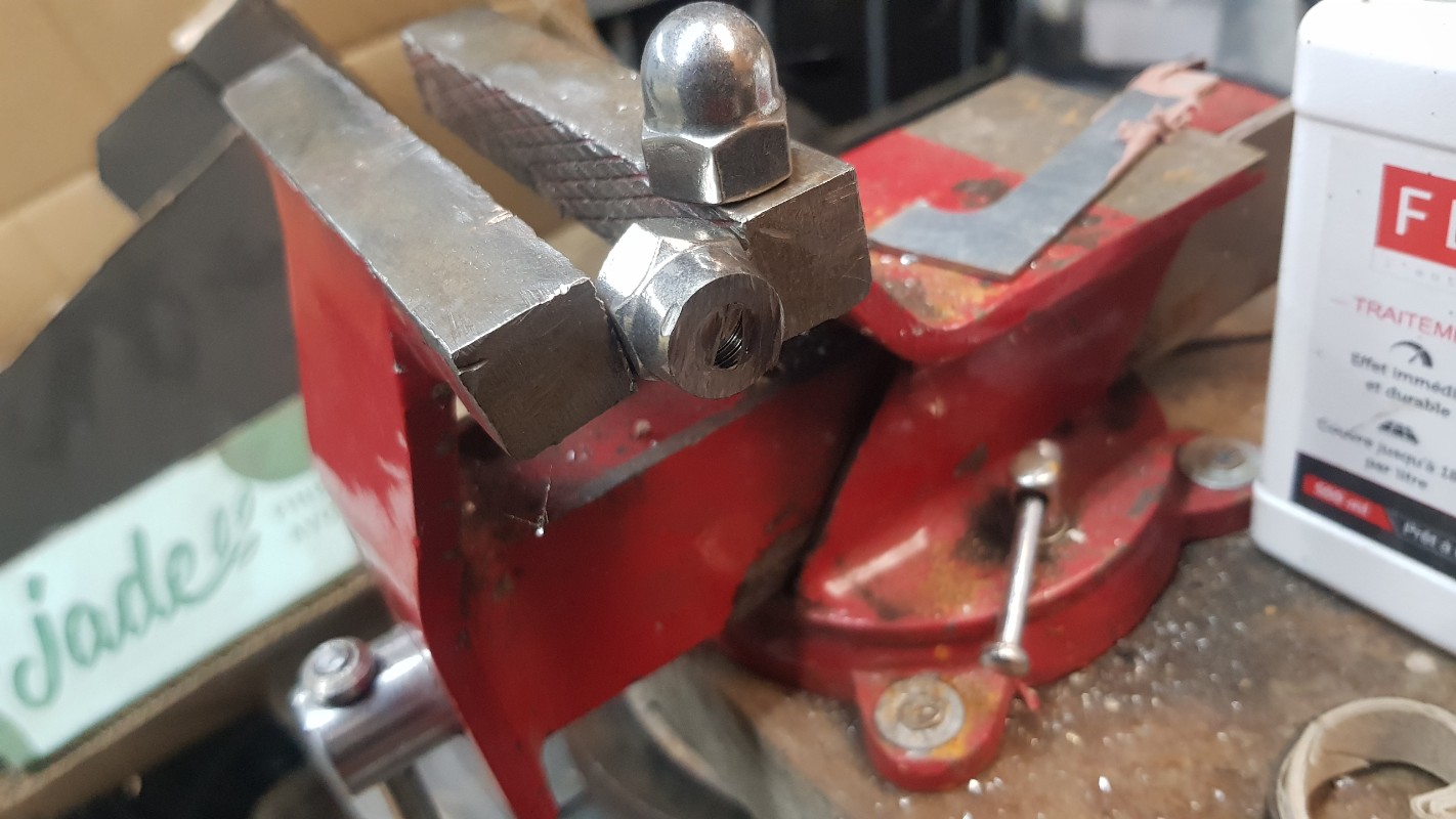

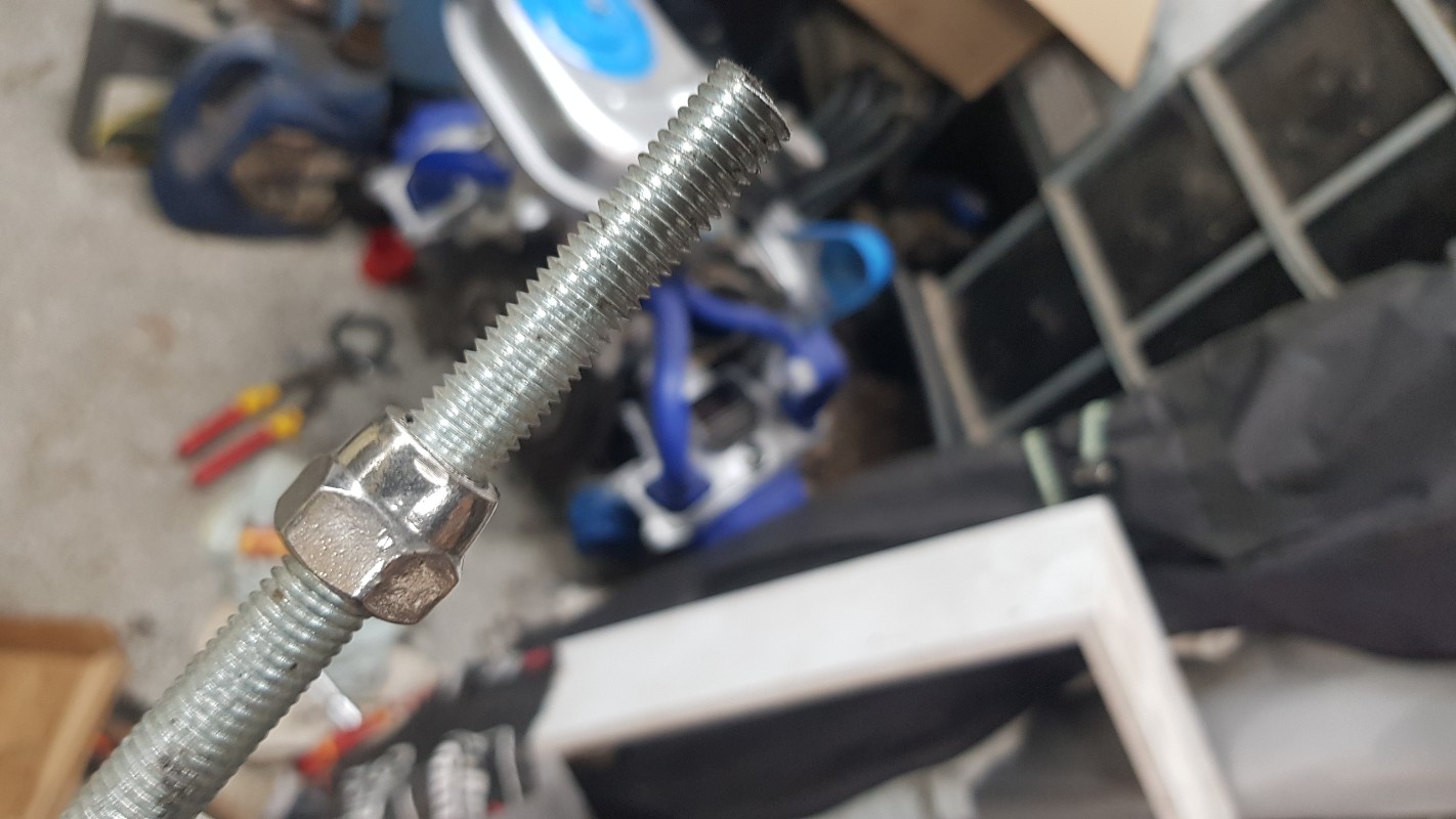

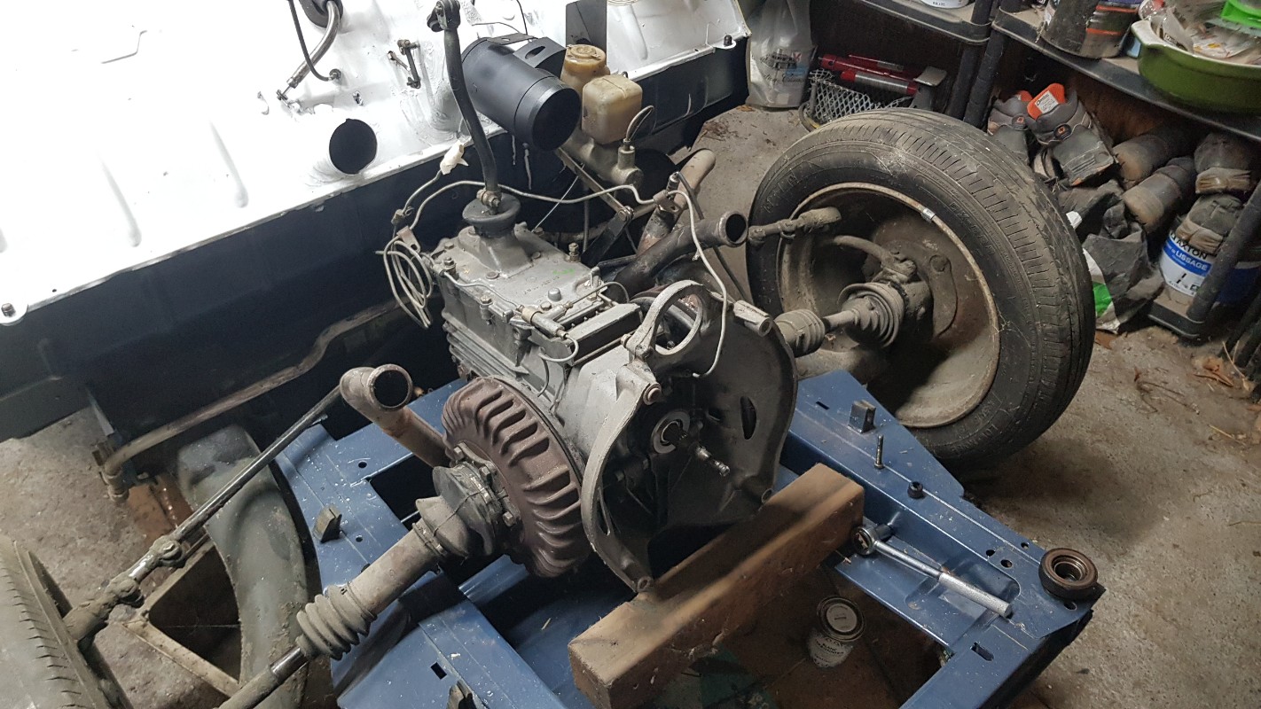

Donc aujourd'hui, repositionnement de la boite sur son support tout neuf, mise en place de la butée d embrayage neuve, remontage des cadrans et remise en place des cables de frein à main et d embrayage :
Par contre, les premiers ennuies avec les pièces de refabrication commencent :(
La, c est mon câble de compteur neuf qui merde !
Le côté boite n as pas les meme côtes que l origine.
Il rentre bien, mais impossible de réviser la vis de blocage qui se met de travers puisque la gorge du câble n est pas au bon endroit :enerve:
Bref il vas falloir bidouiller est sortir la dremel !!!

Pour le cable de compteur j ai finalement réussi à le monter ...
En fait je l avais trop enfoncé côté boite ...
Mais du coup... il a a du jeu...
Mais j ai aussi constater un gros jeu sur le câble lui-même qui coulisse dans sa gaine...
Bref... un problème de résolu mais 2 autres qui apparaissent.
Bon je vais bidouiller un peu avec du joint teflon dans la gorge pour supprimer le jeu de la gaine... et réfléchir à une rondelle entretoise pour supprimer le coulissement du câble.

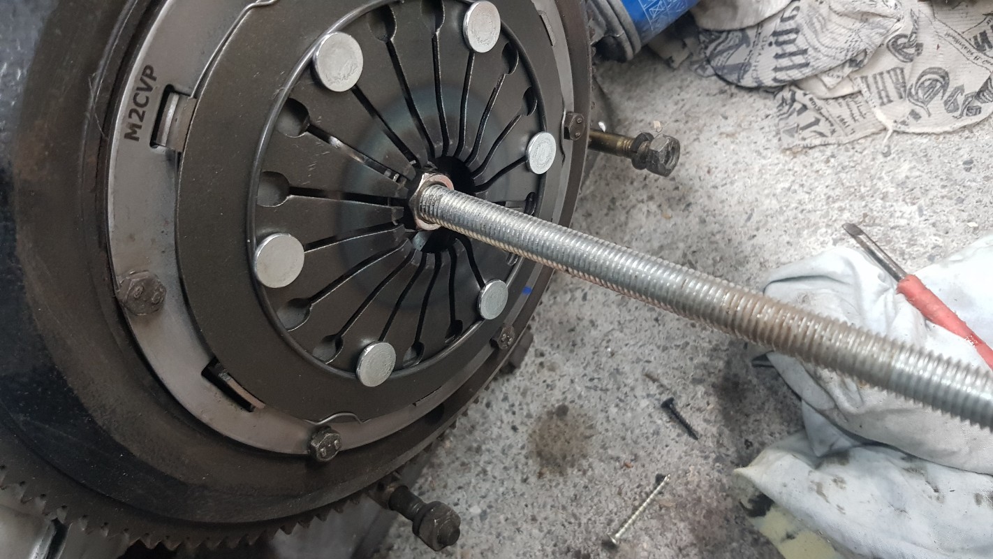

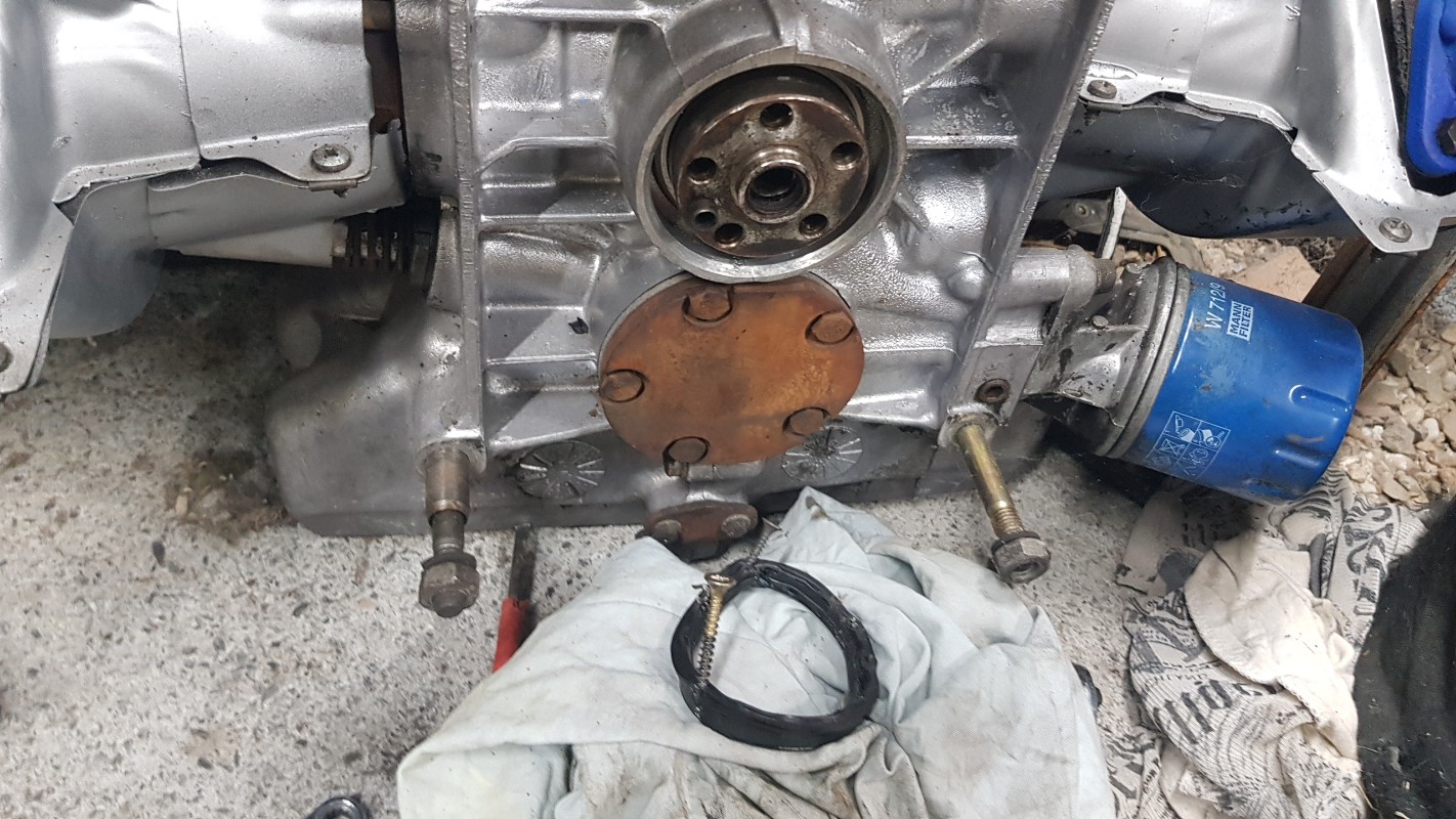

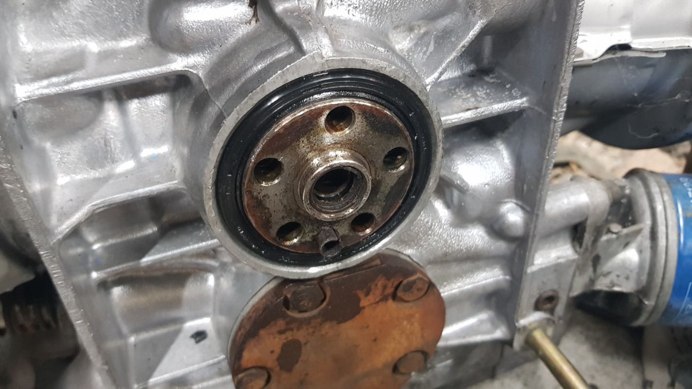

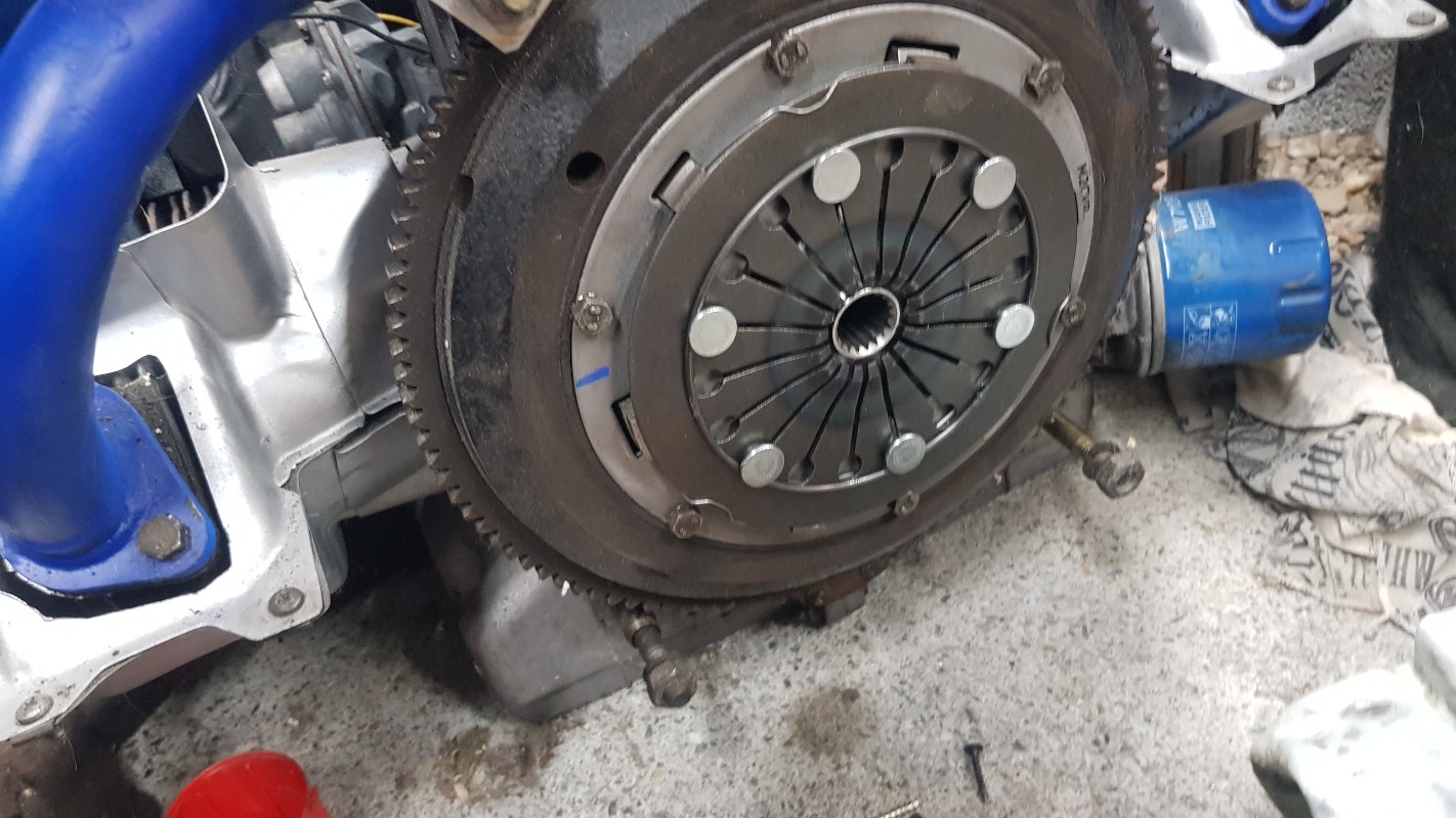

Puis je me suis attaqué au joint spi arrière du moteur :
Il m as bien fait galèrer le bougre !!! Mais j ai maintenant un joint neuf en place :
Et donc, remontage du volant moteur et confection d'un centreur d embrayage à base d une tige fileté de 12mm et d'un écrou borgne recoupé à la disqueuse :
Un petit contrôle avec un reglet pour confirmer l allignement avant serrage, et voilà... mon embrayage est monté :
Demain je profiterai de la venue de mon beau fils pour qu'il m aide à reaccoupler le moteur. ;)

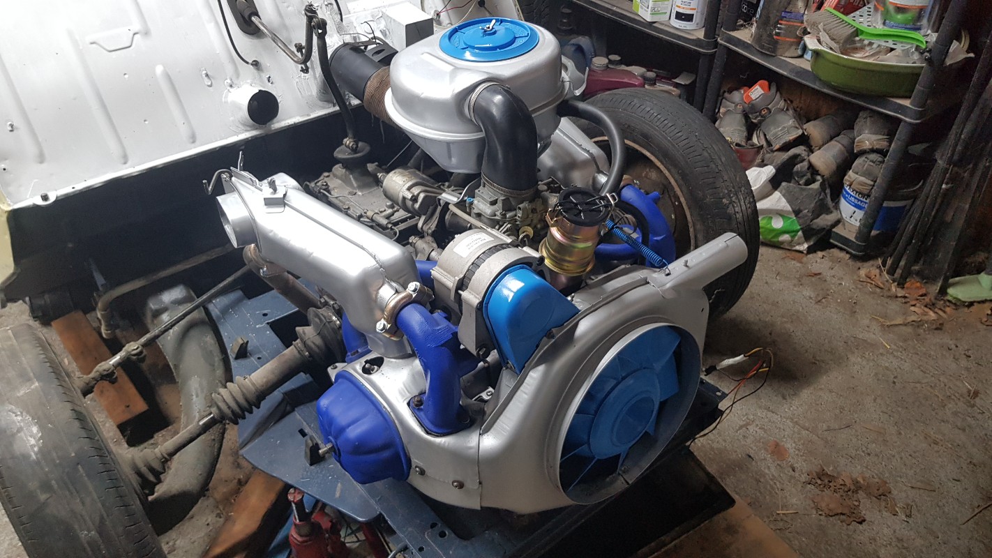

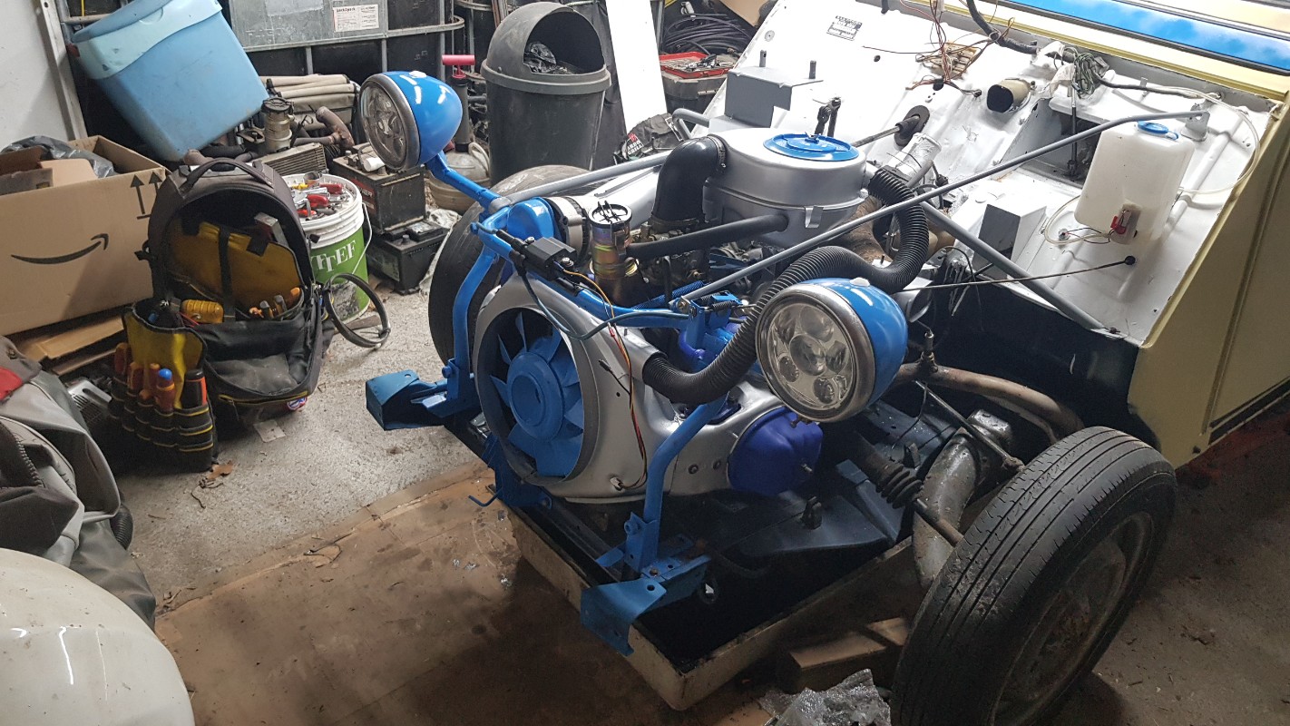

Et hop !!!!
Moteur en place !!! :clap: :volant:

Messages : 721
Magnifique !
Et joli le pneu slick ;o))

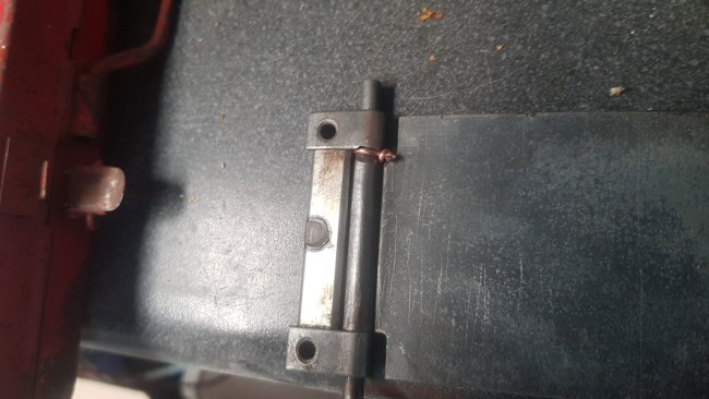

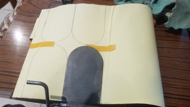

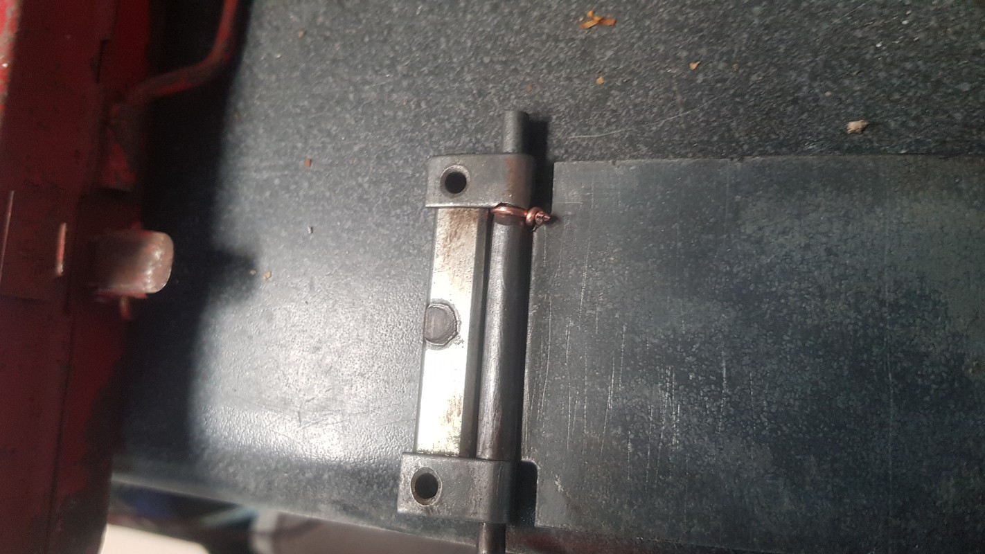

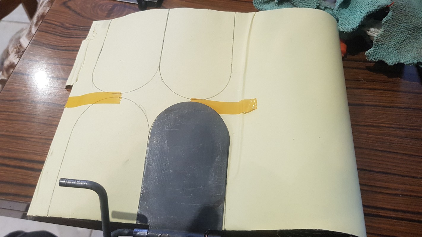

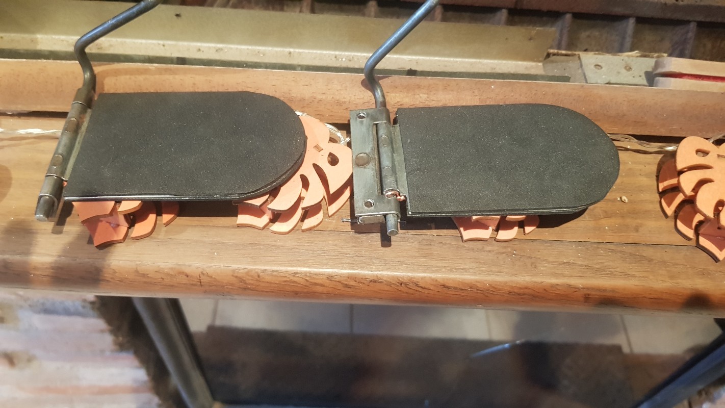

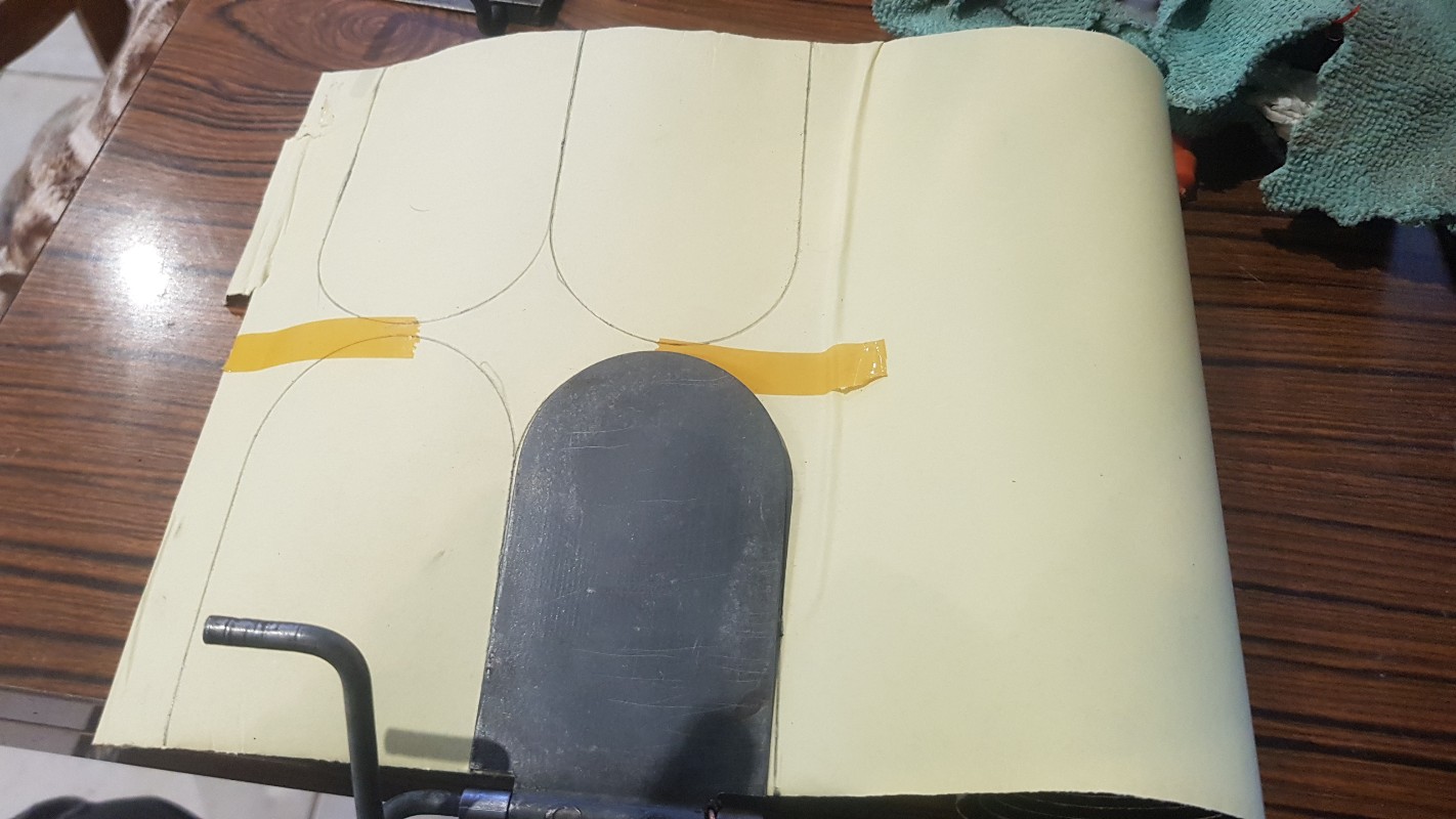

Si non hier... c était vidange moteur et réfection de mes volets d echangeurs de chauffage :
J ai commander cette mousse autocollante en 1mm d épaisseur
2,20€ 52%de réduction | Tapis d'isolation acoustique en mousse Eva, feuille de tampon anti-collision, poinçon auto-adhésif simple face, bricolage fait à la main, fabrication de modèles
https://a.aliexpress.com/_Ejzn1Yt
On veras ce que ça donne dans le temps...
Déjà j ai bidouillé un peu avec un bout de cuivre 1.5mm2 pour supprimer un point dur sur un de mes volets due a l usure :
Et après dégraissage, y a plus qu a découper et coller la mousse :

Burton te propose de la mousse fine très qualitative aussi.
Pour parfaire l'isolation, je me suis servi de la mousse du Mcc, bien plus grossière, pour créer des tampons.
Ça marche du feu de dieu, aucunes entrées d'air chaud dans l'habitacle cet été.

Oui je sais...
Mais le kit burton est horriblement chère pour 4 bouts de mousse et 4 vis !!!!
La.... pour moins de 5€ frais de ports compris, j ai de quoi refaire 20 volets d echangeurs !!!!
J aime bien burton ! Mais la dessus ... c est évident que c est de l arnaque !!!

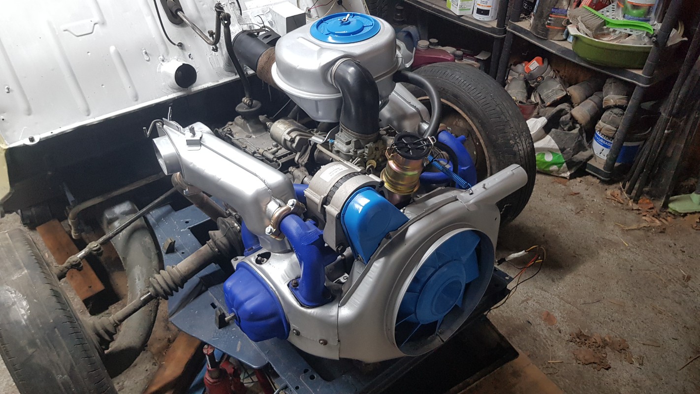

Salut...

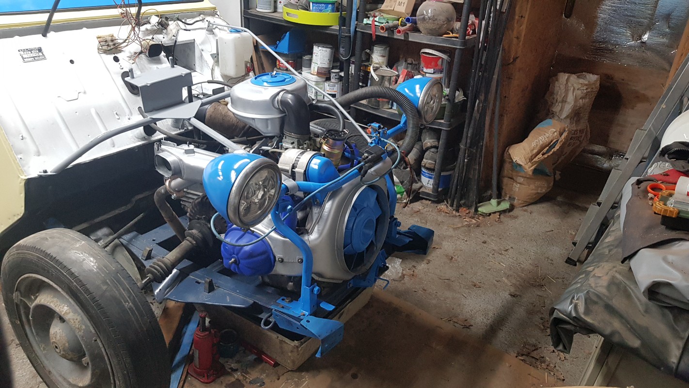

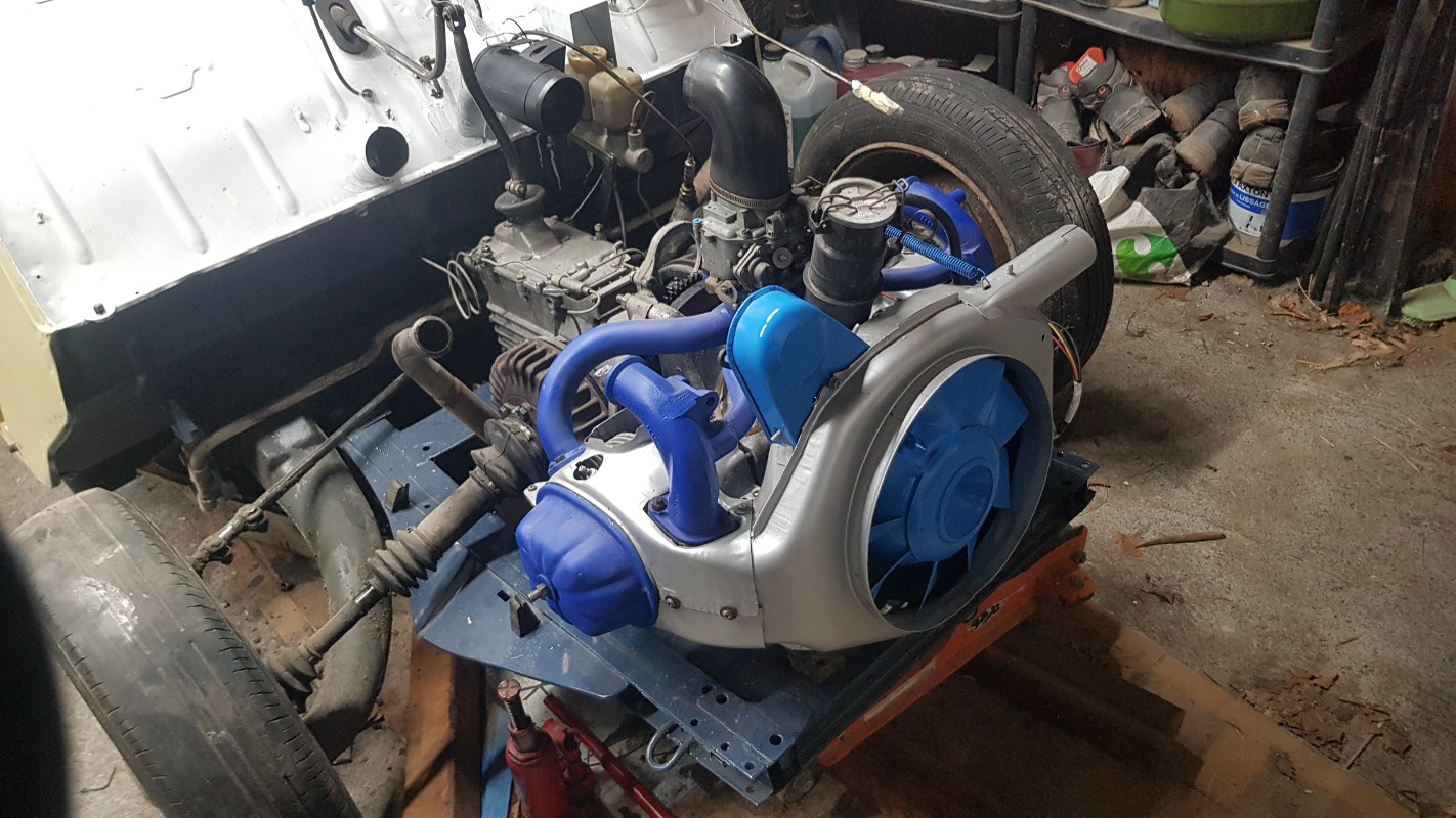

Aujourd'hui j ai re-équiper le moteur ;)
Donc reniflard tout neuf, calage de l alumage électronique, remise en place de l alternateur, pose et serrage au couple de l araignée et du carbu avec des joints neuf, mise en place de la boite a air, et enfin repose des échangeurs de chauffage.
Messages : 17181
akoirium a écrit : 28 nov. 2023, 15:43 Image
Ca lui donne un look certain cette colorisation !

Oui... et je doit dire que ça me plaît beaucoup !!! :D
Bon ça avance ... c est cool !
Mais j ai encore beaucoup de boulot avant de refaire péter le moulin !

Salut a tous...
Aujourd'hui j ai avancé un peu ;)
J ai donc fait le contrôle du serrage des culasse à la clé dynamometrique, regler mes culbuteurs et changement des joints de caches culbuteurs.
Puis changement du filtre a huile...
Et enfin, j ai continuer le remontage des différentes pièces.
Donc remontage de la barre de feux puis découpe d un bout de la soufflante pour laisser la place au tuyau d aspirateur raccordé à la boite a air.
Il faudra probablement que je le recoupe une fois les ailes en places.
Par contre il va falloir aussi bidouiller un peu mon support de roue de secours car je me rends compte maintenant qu avec ma nouvelle boite a air a la place du filtre a air "green" qui était monté directement sur le carbu... bhen la roue ne passe plus :(
Bon rien de méchant... je trouverais bien une solution une fois les ailes et le capot en place .
Et donc voilà , ça commence à ressembler à un compartiment moteur de 2cv tout ça ! :
