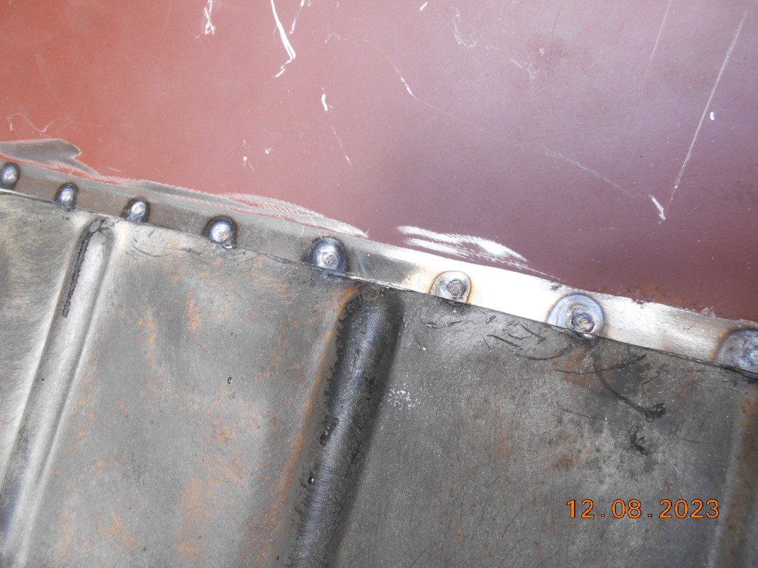

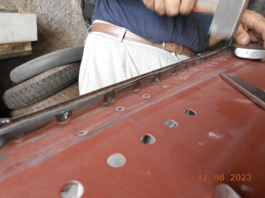

Re: Restauration 2cv Type A de 51
Posté : 21 août 2023, 09:53
par denis56
Tout à été fait dans les règles du lard !!
Soudure par points et bords des bas de caisse rabattus sur les planchers !
De plus la pointeuse est des années 50 !!
