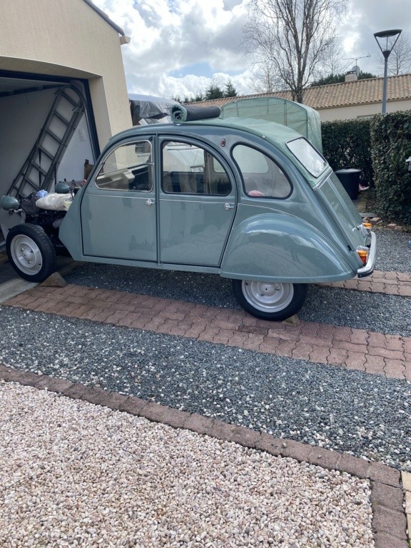

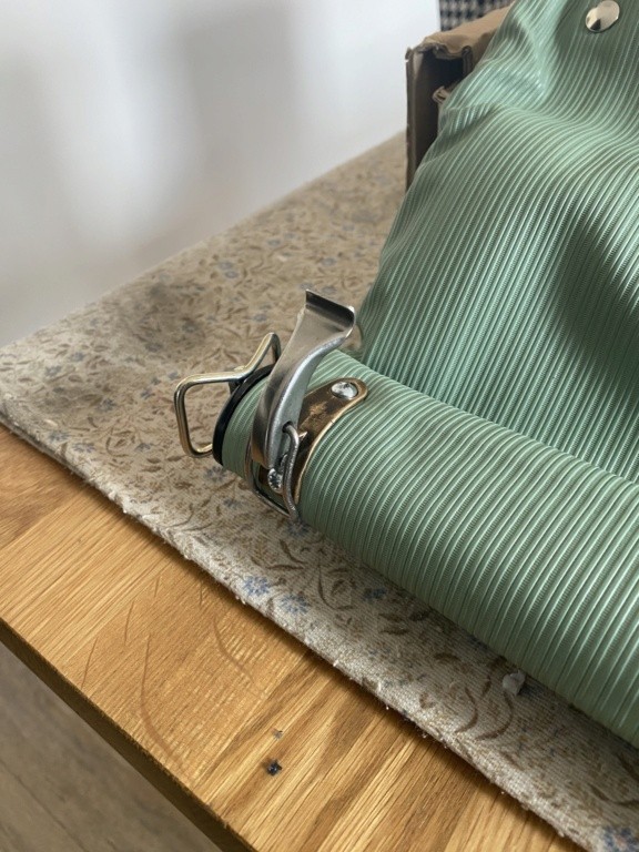

modifications des crochets de bâche , l'origine
les crochets belges
le montage du pare-brise avant

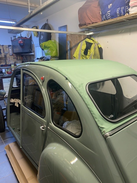

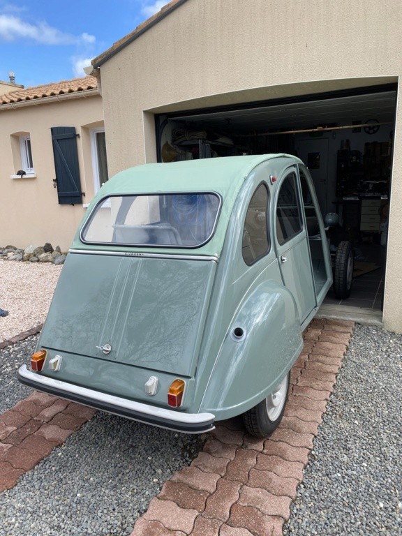

et puis on lui redonne vie petit a petit , la bâche et la malle arrière puisque elles ce montent en même temps
suite a la réception de plusieurs échantillons de tissus de capote, je l'ai prise vert jade . c'est celui qui ce mariais le mieux avec le vert cactée.
et une fois crochetée
une petite vue en extérieur

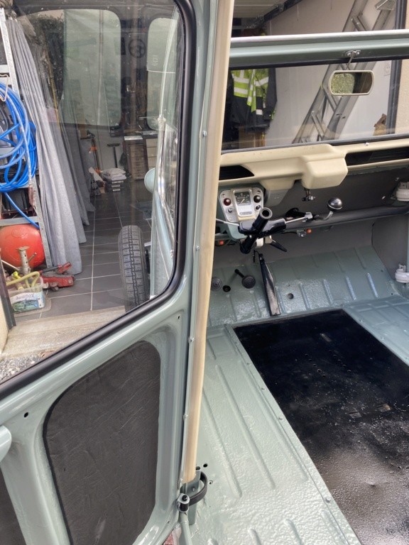

mise en place du volant , mais vous verrez que sur les photos qui suivent je l'ai enlever (plus pratique pour travaillé !!)
porte avant droite , une galère ce montage ...
tableau de bord posé
et ENCORE plus GROSSE galère , la porte avant gauche ...
comme cela on peut attaquer l'accastillage , les joints de porte intérieur et le retro intérieur

C'était quoi la galère pour les portes ?
Re: renovation 2cv aza de 1969
Posté : 23 mars 2023, 20:37
par mantachr
la mise en place et les réglages , une vrai galère surtout quand c'est pas toi qui a démonté. je ne savais ou et combien allait les cales et additionné au joint neuf ,l'ensemble est un peu galère!!. a priori j'y suis arrivé quand puisque les portes sont bien alignées des 2 cotés et il n'y as pas de jour une fois fermés .j'attends un peu que les joints ce fasse avant de crier victoire ..

pour revenir sur le réglage des portes !!.
chez vous , en moyenne vous avez combien de cales de chaque cotés pour les portes .
du coté conducteur j'ai intercalé 3 cales en haut et en bas et je vois bien que le bord de porte avant est très près de la caisse ce qui fait qu'avec l’épaisseur du joint je force pas mal pour la fermer , d'ailleurs de l’intérieur comme je n'ai pas de prise (juste la petite sangle !!) je suis incapable de bien la fermer, elle reste sur le premier cran .
je pense fabriqué de nouvelles cales car je n'en ai plus et en insérer d'autres , d’où ma questions !!.

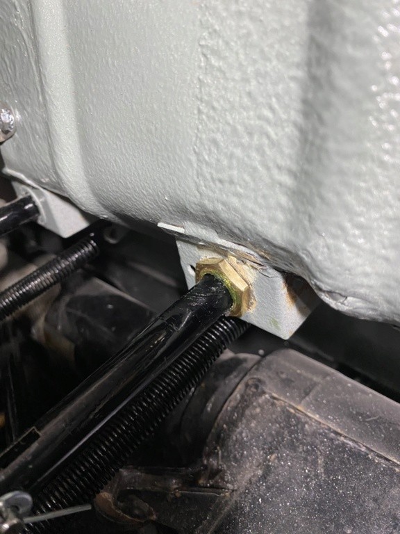

bon je ne poste pas beaucoup en ce moment mais je bosse quand même sur la voiture !!. j'ai refabriquer des cales pour les portes et maintenant les portes ferment beaucoup mieux il faut encore un peu de temps pour que les joints ce fassent . je n'ai pas fais de photos mais j'ai fini de remonter l’intérieur de la voiture en attendant de récupérer mes garnitures de sièges .les pare-soleils les caches charnières hautes les tapis de sol avant et arrière (qu'il faut reprendre ,a hauteur des sièges, de la colonne de direction et des fixations de ceintures ). j'avais également un petit souci avec une des bague de pédale , celle d'embrayage. très usé elle était rongé anormalement et je n'y avait pas prêté attention avant (cela aurait été plus facile ). on y a réfléchis avec un ami (qui a un tour) et on a eu la chance de trouver une très bonne base pour refaire un truc sérieux en remplacement. il est parti d'une prise allume-cigare pour moto en laiton et il me l'as modifier au tour pour sortir ça :
avant
après
il a fallu faire plusieurs essai avant d'arriver a un fonctionnement correct du fait que la pédale n'as pas un mouvement bien linéaire mais avec une bosse (ou une virgule ). il a fallu laisser du jeu en supplément du fait de ce déplacement particulier et avec un peu de lubrifiant , nickel!.
aujourd'hui , j'ai passé 2 heures a régler mes hauteurs de caisse. c'est fastidieux mais nécessaire !!, donc c'est fait .

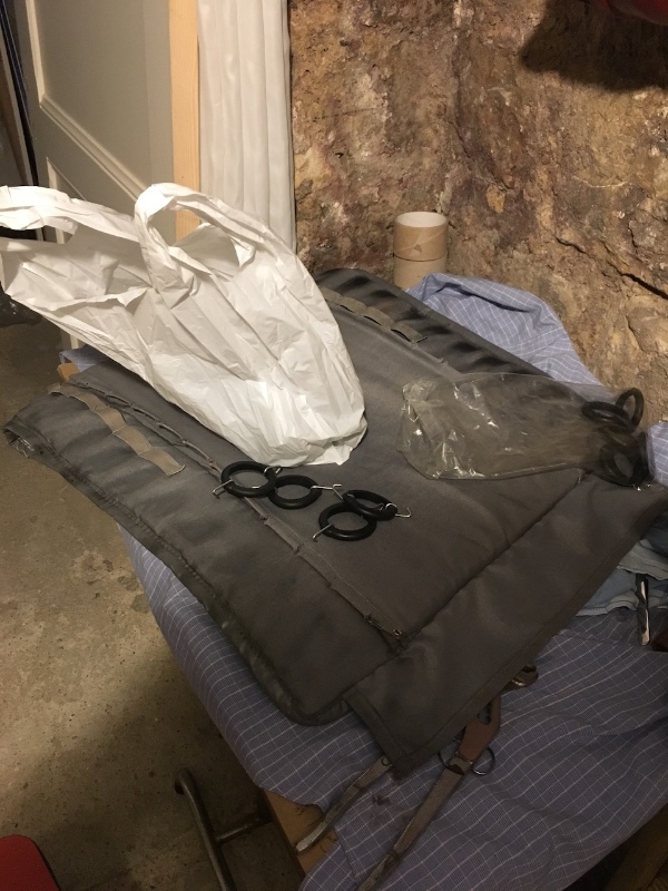

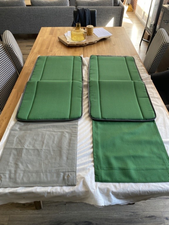

bon ça y est j'ai récupérer mes garnitures de sièges !!.
pour rappel celle qui semblent d'origine (vue l’état !!)
les garnitures du commerce
il me manque un bout si je veux me rapprocher de ce qu'il ce faisait a l'origine en Belgique , d’où l'atelier couture de l'autre jour avec madame et on obtient ça après passage chez le sellier pour l'association des morceaux
avec un peu de patience , nous avons réussi a récupérer les dos de sièges en skaï gris qui ce trouve sur la banquette arrière. j'ai tenté une approche de pose de caoutchouc pour comprendre le montage des nouvelles et je dois dire que la j'ai besoin de vos lumières .
en effet quand je présente les tiges qui doivent rentrer(et qui sont vendues avec ) dans les coutures pour maintenir les caoutchoucs celles-ci sont trop longues de 5 bon centimètres.
en réfléchissant avec madame on ce dit que c'est normal pour compenser la courbure que va prendre le siège avec le poids du passager dessus mais comment les bridez-vous ?. j'ai bien les rivets pour ça mais je ne vois comment je peux les installer des 2 cotés , mettre les caoutchoucs et installer le tout sur le siège .il doit y avoir une astuce mais je ne la voit pas ... Help

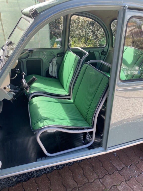

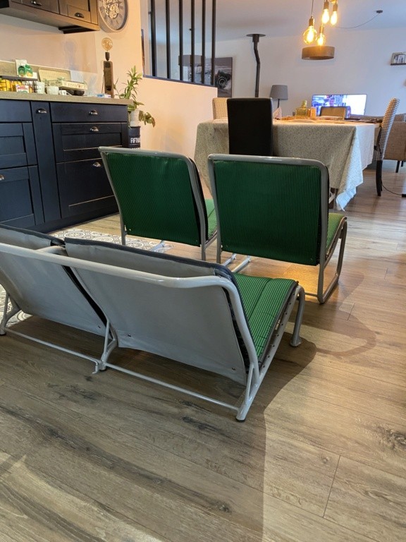

bon ça y est , je suis venu a bout du montage de mes garnitures bayadères !! pour simplifier ce post qui est déjà assez long j'ai fais un autre post :
viewtopic.php?f=17&t=17995
je vous montre le résultat final, la banquette arrière avec ses dos en skaï
un siège avant avec son dos en tissus idem que l'assise
vue d'ensemble
je suis particulièrement satisfait du résultat et je pense qu'il faudrait donner une médaille a l’ingénieur ou l'ouvrier belge (je ne sais pas qui a eu l'idée !!) qui a pensé a mettre ces dos sur les sièges cela fait une finition très soigné je trouve .
une fois dans l'auto
sous cet angle la voiture parait bleu mais je ne l'ai pas repeinte !!
ça fini bien les dos !!
a suivre ...
